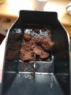

    Cześć, odkopie temat. Z dnia na dzień kawa zaczęła robić się słaba. Na maximum dalej jest mocno średnia. Ostatnio ustawiałem nowy ekspres to fusy miały kształt krążków, u mnie wygląda to tak jak w załączniku. Ekspres na gwarancji. Ekspres DeLonghi ECAM 22.110 - słaba kawa w opcji dużej filiżanki

    Według mojej opiniii kłania się konserwacja bloku zaparzania.
    Rozebrać, umyć i nasmarowac. W przeciągu 10 kaw po zabiegu powinno się ustawić prawidłowo.

    Proste kawa po bokach rozsypana zaparzacz
    Nawet nowe a smarowane nie będą też będą brudzić
    Co dwa lata powinno sie wymienić uszczelki
    Smarowac jak zaczyna ciężej pracować
    Czym smarować , wazelinka
    A tamto jak kawa rozsypywana jest ,tu zaś krążki
    zmniejsz ziarno mielenia , nasmaruj zaparzacz sprawdź sitko

    To nie esam wiec tu smarowanie nie za wiele pomaga. Jesli ktos regulowal mlynek to mogl ekspres zapamietac inne ustawienie. Trzeba dac max smak i wciskac duza kawe obserwowac krazki i czas mielenia mlynka. Czy sie wydluza czy nie. A rozsypywanie to mkze wskazywac na urwane regulatory w obudowie ekspresu.

    Mam to samo , kawa "duży kubek" słaba. Czas mielenia młynka 5s ma ustawieniu max mocy kawy podobnie jak na min. Krążki kawowe się rozpadają w pojemniku na fusy.
    Może ktoś pomóc
    Ekspres już 2 krotnie był w serwisie , za pierwszym razem wymienili górny mikroprzełącznik i działał
    Po drugiej reklamacji krakowski serwis odesłał z adnotacją iż sprzęt sprawny. Ale kawa Lura a regulacja mocy ciężko zauważyć że cokolwiek zmienia.

    @rostex po tej procedurze młynek działa jeszcze krócej, tzn. niecałe 3 sekundy. Jedyny sposób, który działa, to wymuszenie błędu zbyt dużej ilości kawy. Niestety po tym błędzie tylko 1 lub 2 następne kawy są poprawnie przygotowywane, czyli młynek działa przez 6 sekund na maksymalnej mocy kawy. Później wszystko wraca do poprzedniego stanu.
