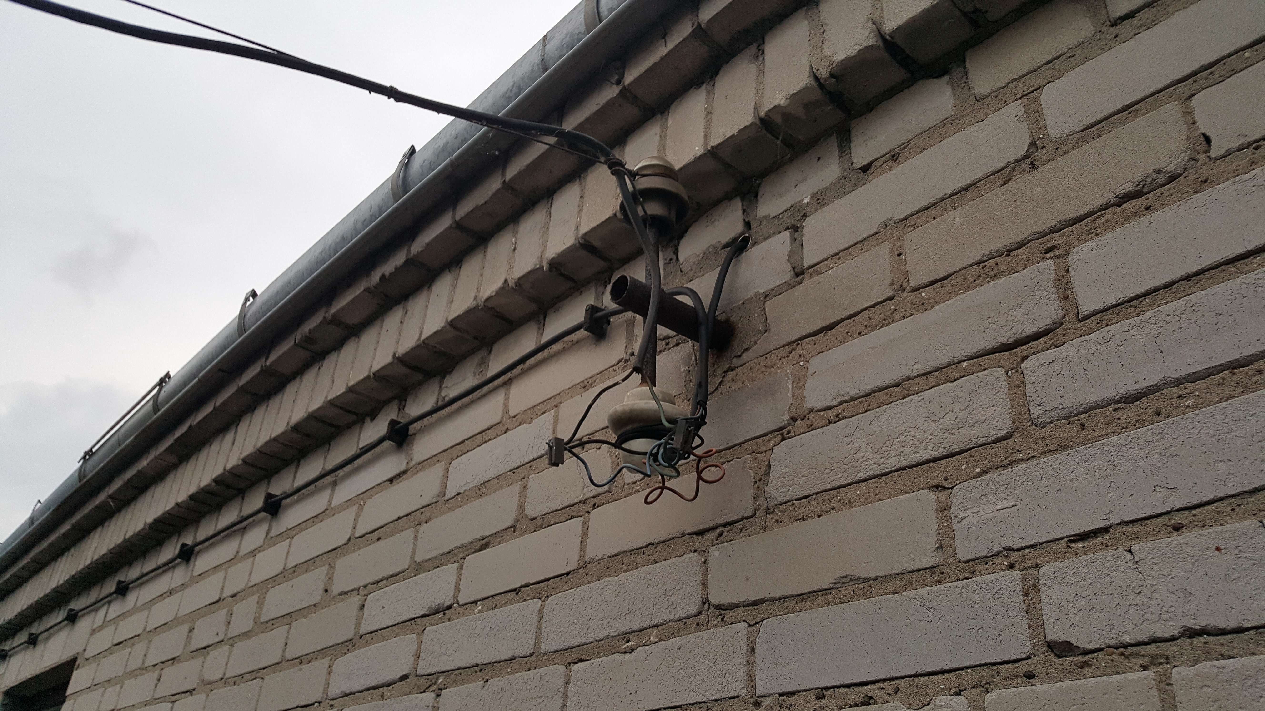

    W przyszłym miesiącu planuje wykonanie małego remontu instalacji zasilającej drugi budynek na mojej działce. Obecna instalacja jest stara (ok 50 lat) i niestety zaczyna sie "sypać". Od głównego kabla zasilającego odchodzą dwie linie (jedna do garażu, druga do piwnicy i innych pomieszczeń). Długo zastanawiałem się jak to załatwić ale jedyne co mi przychodzi do głowy to montaż hermetycznej skrzynki elektrycznej (min. IP66).
    Tutaj pojawia się moje pytanie. Czy ktoś z Państwa ma jakiś inny pomysł jak to rozwiązać? Czy warto zamontować jakieś zabezpieczenia?
    Dodam że niestety puszczenie kabla w ziemi jak również montaż skrzynki wewnątrz budynku nie wchodzi w gre.
    Z góry dziekuję za odpowiedzi.

    Najwygodniej będzie wezwać elektryka który będzie wiedział, że do napowietrznej stosuje się odpowiednie kable, zaciski i uchwyty do tego dedykowane [kabel to AsXSn] możliwe, że jest coś w cu ale tego nie wiem.
    Jak masz zabezpieczenia przed napowietrzną i za nią jakieś rozdzielnice to spokojnie może tak być.
    Gdy właścicielem linii jest dystrybutor wiem gdzie jakie zabezpieczenia ale jak masz to rozwiązać u siebie to nie podpowiem od tego jest elektryk - wykonawca. -- po co komuś włazić w pardę.
    A co do pomieszczeń w których będzie się kończyła linia to zainwestuj w rozdzielnice z zabezpieczeniami - bardzo ułatwia to eksploatacje - nie mówiąc o konieczności rozdziału linii na poszczególne obwody.
    Moja rada wezwij elektryka bo prądu nie widać a potrafi "kopnąć",
    Co do elektryka to jak się będziesz umawiał na robotę to poproś o pomiary i protokoły po wykonawcze.

    Przy tak skąpych informacjach trudno cokowiek doradzić a raczej wywróżyć.
    Jedyne co wiadomo, to że przewód pomiędzy budynkami, przewody prowadzące dalej i połączenia między nimi to jakieś aluminiowe "fifitki".
    Na przerzut napowietrzny między budynkami najlepszy jest przewód samonośny AsXSn wraz z osprzętem montażowym i łączeniowym.
    Co do reszty nic nie można powiedzieć nie widząc całości instalacji.
    Sugeruję wizytę elektryka.
