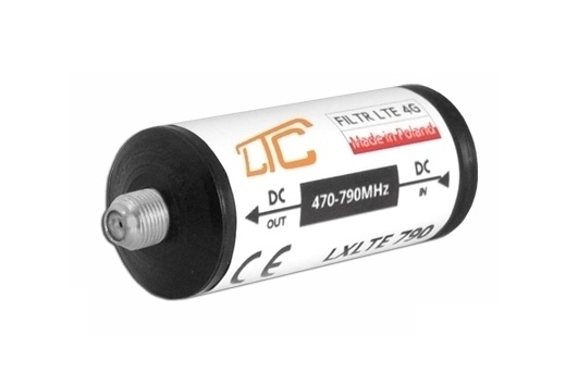

    dałem w antenę jedyny dostępny w sklepie symetryzator BX6203, kupiłem tuner STB N6 (zaaktualizowałem soft), wszystkie przewody które nie lecą w ścianach wymieniłem na nowe, antenę ustawiłem prawidłowo po jakości sygnału, antena patrzy tuż nad przewodami elektr.
    efekt szukania automat (moc/jakość):
    mux 8: 98/34-37
    mux 2: 96/62-65
    mux 1: 97/65-71
    mux 3 i mux 4 - 0%
    co to może być teraz?

    MuX-3 ma doświetlenia na tym samym 41 kanale co Kosztowy w Katowice/Bytków i Zabrze.
    Masz też na Wieczorka 13 i Górnej 30 BTS-y. Filtr założyłeś?
    tak, taki Jaka przyczyna niestabilnego odbioru TV w Nakle Śląskim? Anteny DPM i LX DVBT02
    DC OUT do tv?

    czyli powinien być mocny sygnał?
    to co chwyciło jest bez zacięć, tylko chciałbym mecz obejrzeć, a to na tym mux 3 akurat ;-D
    wypiąłem ten filtr i jest wszystko, jakość sygnału też się zwiększyła, dzięki za pomoc!
    problem rozwiązany, Portugalia - Hiszpania :)
