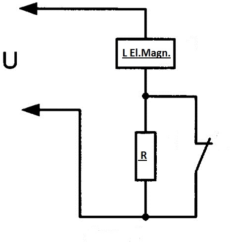

    ale zgaduję, że chcesz podawać na cewkę tego elektrozaworu sterowanie zarówno "maksymalne" jak i "obniżone".
    Taką strategię stosuje na przykład jeden z producentów przekaźników i styczników o ogromnych zdolnościach łączeniowych: w chwili załączania na cewkę podawane jest maksymalne sterowanie, żeby zapewnić szybkie i pewne załączenie, po załączeniu sterowanie jest obniżane, utrzymanie styków nie wymaga już pełnego sterowania. Dzięki temu obniżeniu sterowania maleje prąd zasilania cewki, ponadto cewka mniej się nagrzewa.
    Jeżeli tak jest w Twoim przypadku, zamiast zwiększać sterowanie powinieneś je zmniejszać.
    Jak wcześniej napisano, możesz to zrobić za pomocą przetwornicy step-down, która powinna jednak mieć możliwość pracy ze 100 % wypełnieniem, czyli dawania na wyjściu napięcia równego wejściowemu.
    Można to chyba jednak zrobić prościej, budując układ sterujący cewką za pomocą PWM: na początku ze 100 % wypełnieniem, następnie z wypełnieniem obniżonym w sposób płynny lub skokowy. Użycie sterowania PWM powinno być możliwe - cewka elektrozaworu ma jakąś indukcyjność, która "wygładzi" prąd.

    A może lepiej nie komplikować schemat współczesną elektroniką, a wykorzystać końcowy rozłączający przycisk , który przy rozłączaniu szeregowo z cewką elektromagnesu włączy opór. Jak zbudować układ zwiększający prąd o 10% przy napięciu 12-15V DC?
