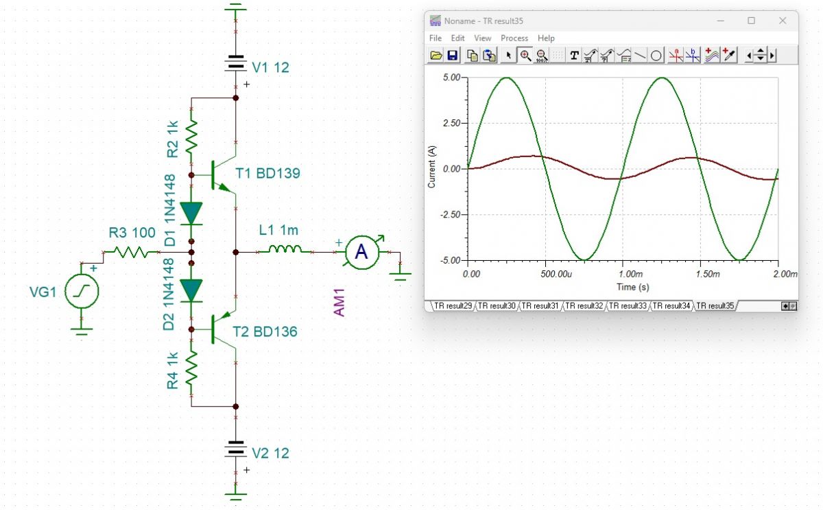

    Chcę zaprojektować wzmacniacz przeciwsobny na tranzystorach.
    Wzmacniacz zasilany jest napięciem symetrycznym +-12 V.
    Źródło sygnału VG1 daje sygnał sinusoidalny 1 kHz o amplitudzie 5 V (z generatora).
    Elementem zasilanym z tego wzmacniacza jest cewka: 1,5 mH 5,2 Ohm nawinięta drutem 0,3 mm.
    Schemat wzmacniacza przeciwsobnego i wykres prądu.
    Problem jest taki, że chciałbym uzyskać prąd płynący przez cewkę rzędu 500 mA a w praktyce jest tylko ok. 10 mA, symulacja pokazuje trochę więcej.
    Wartości R2 i R4 dobrane doświadczalnie, pozwoliły uzyskać największy prąd na wyjściu.
    Pytanie jak policzyć taki wzmacniacz, bo tranzystory mogą dać prąd 3 A.

    fy6900 napisał:
    Problem jest taki, że chciałbym uzyskać prąd płynący przez cewkę rzędu 500 mA, a w praktyce jest tylko ok. 10 mA, symulacja pokazuje trochę więcej.
    Podnieś w symulacji napięcie zasilania, by otrzymać prąd rzędu 500 mA. Ile ono wyniesie?

    Policz reaktancje cewki, a później impedancję, z 12 V nie da rady.
    fy6900 napisał:
    Tutaj jest jakiś inny problem.
    Wtórnik nie wzmacnia napięcia. Zwiększ też napięcie z generatora.
    Kompletny wzmacniacz będzie zawierał stopień wzmocnienia napięciowego przed wtórnikiem. Najpopularniejsze realizacje wzmacniaczy są trzystopniowe.

    Wychodzi, że dla uzyskania prądu skutecznego 0,5A o częstotliwości 1kHz potrzebne jest napięcie skuteczne 5,382V, czyli 15,223Vpp. Zasilanie jak na rysunku w #1 powinno wystarczyć, nawet z zapasem. Z opornikami 1k potrzebne jest spore wzmocnienie prądowe tranzystorów, i w tym układzie amplituda sygnału sterującego ponad 7,6V.
    Racja, oszacowałem coś na szybko i policzyłem źle.
    To rozwiązanie z polaryzacją rezystorami, w połączeniu z użyciem kiepskich tranzystorów jest kłopotliwe. Dlatego że trzeba dawać bardzo niskie rezystancje, a to obciąża generator i osłabia sygnał. Minimalne wzmocnienie BD136 to 25, co oznacza że do bazy w szczycie będzie płynąć 28mA przy przy szczytowym napięciu na bazie 8,6V (7,6V na wyjściu) to wymaga rezystancji 120 Om z kolei przez drugi rezystor będzie płynąć w tym czasie 158mA. Czyli generator będzie musiał dostarczyć aż 150mAp do grzania rezystorów.
    Jest kilka sposobów żeby to poprawić, można zastosować układ Darlingtona, można rezystory zastąpić źródłem prądowym, można tranzystory zamienić na takie które mają przyzwoite wzmocnienie przy 0,5A
    Ten układ nie wzmacnia napięcia i podnoszenie napięć zasilania nie da nic poza zwiększeniem mocy traconej w tranzystorach.
    Zwiększył bym amplitudę sygnału sterującego lub dobudował stopień dający wzmocnienie napięciowe.
