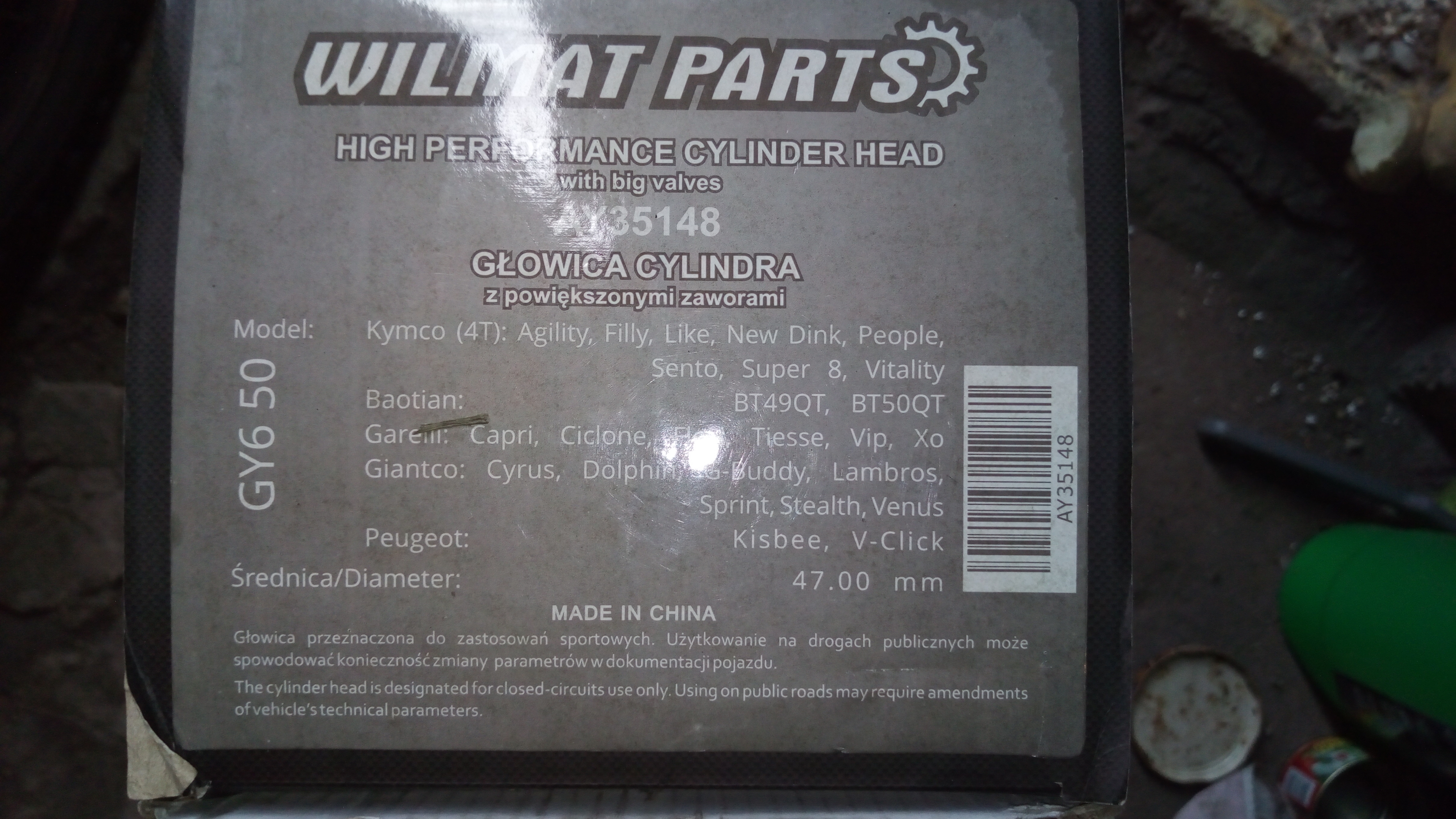

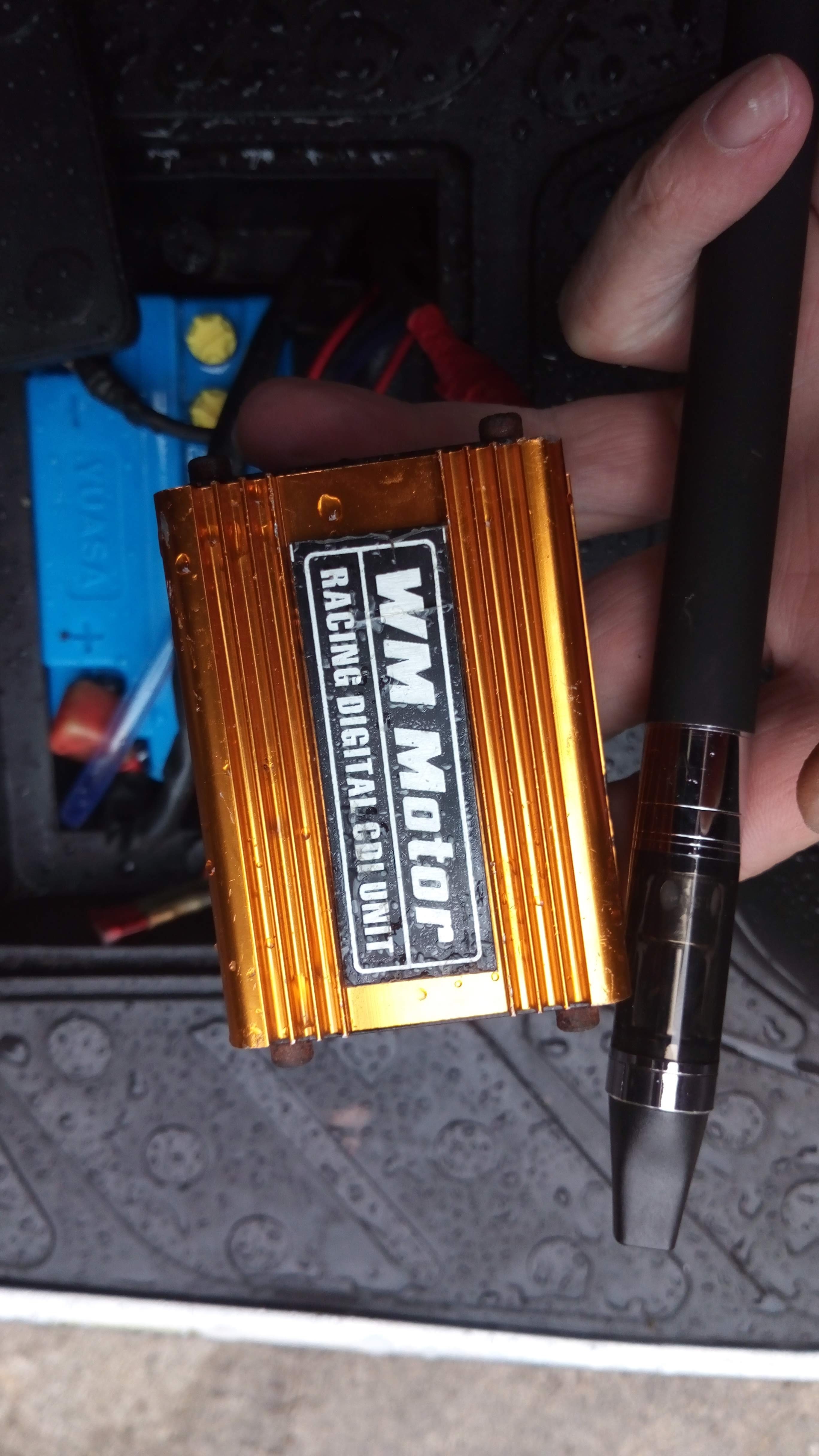

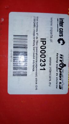

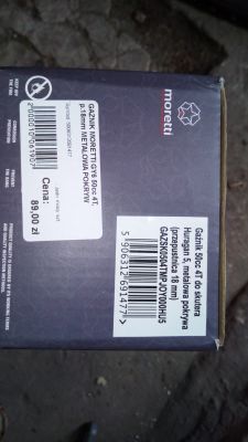

✨ Użytkownik zakupił skuter RHON z 2006 roku z silnikiem 139QMB GY6 i kołami 12 cali, ale miał problem z doborem odpowiedniego paska napędowego. Po wymianie kilku pasków, w tym 723-18-30, 669-18-30 oraz 729-17,5-30, zauważył, że skuter ma problemy z osiąganiem prędkości i przegrzewaniem się elementów sprzęgła. Użytkownicy forum sugerowali różne rozmiary pasków, wskazując na 669-18-30 jako potencjalnie odpowiedni, ale także na 729-17,5-30 i 729-17,8-30. Wskazano, że niewłaściwy dobór paska może prowadzić do uszkodzeń wariatora i sprzęgła. Użytkownik podkreślił, że ma nowy cylinder 80cc oraz zmienione elementy napędu, co może wpływać na dobór paska.
