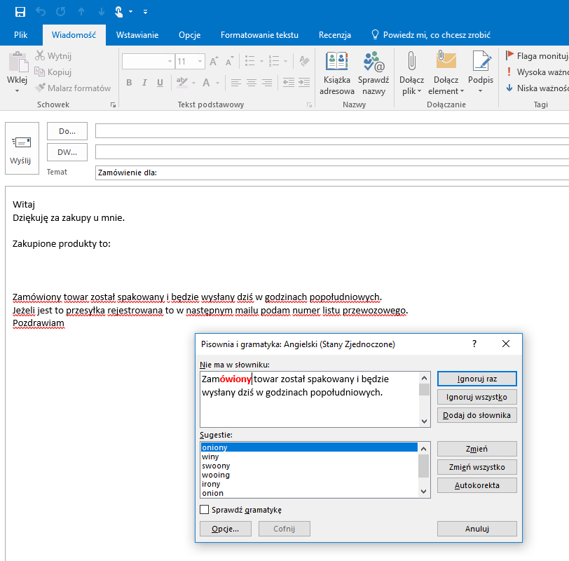

    mam pytanie związane ze wstawianiem tekstu wiadomości:
    Kod: text
    Zaloguj się, aby zobaczyć kod
    Czy można zrobić tak że jak kod wklei zadany tekst do wiadomości Outlook to żeby dodał się w polskiej wersji językowej? Powyższym kodem jak wkleja się tekst to po przejściu do wysyłania wiadomości Outlook chce poprawić błędy pisowni na angielski a tekst jest poprawnie napisany po polski
    A nie masz czasami w Outlooku zaznaczonej jakiejś opcji sprawdzania pisowni?

    Raczej nie, tak dla ścisłości zrobiłem jeszcze inny opis i w nim dodał się tekst w połowie po polsku a w połowie po angielski
    Podam przykład w załączniku, tam pierwsze trzy linie wstawiają się po polsku a reszta po angielsku:

    U mnie jest ok

    No to wygeneruj sobie tego maila, daj kursor za "Pozdrawiam" i kliknij ENTER, zobaczysz co się stanie:

    U mnie ok mam o2010

    No to dziwne dlaczego tak się dzieje na 2016

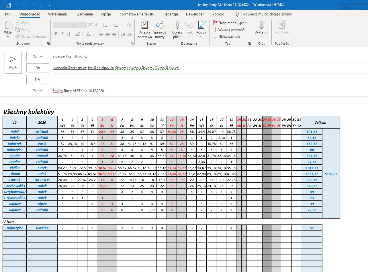

    Witam ponownie.
    Wracam do tematu bo mam problem z poprawnym wklejeniem wcześniej skopiowanej tabelki z pliku Excel do treści wiadomości email.
    Mam taki kod jak poniżej który wszystko robi poprawnie z jednym wyjątkiem:
    Kod: text
    Jednak problem jest z wklejoną tabelką. Tabelka w pliku Excel ma poukrywane wiersze i kolumny (poukrywane są przez makro), jednak po wklejeniu do wiadomości tabelka ma odkryte wszystkie wiersze i kolumny które są ukryte w pliku Excel i wygląda tak:

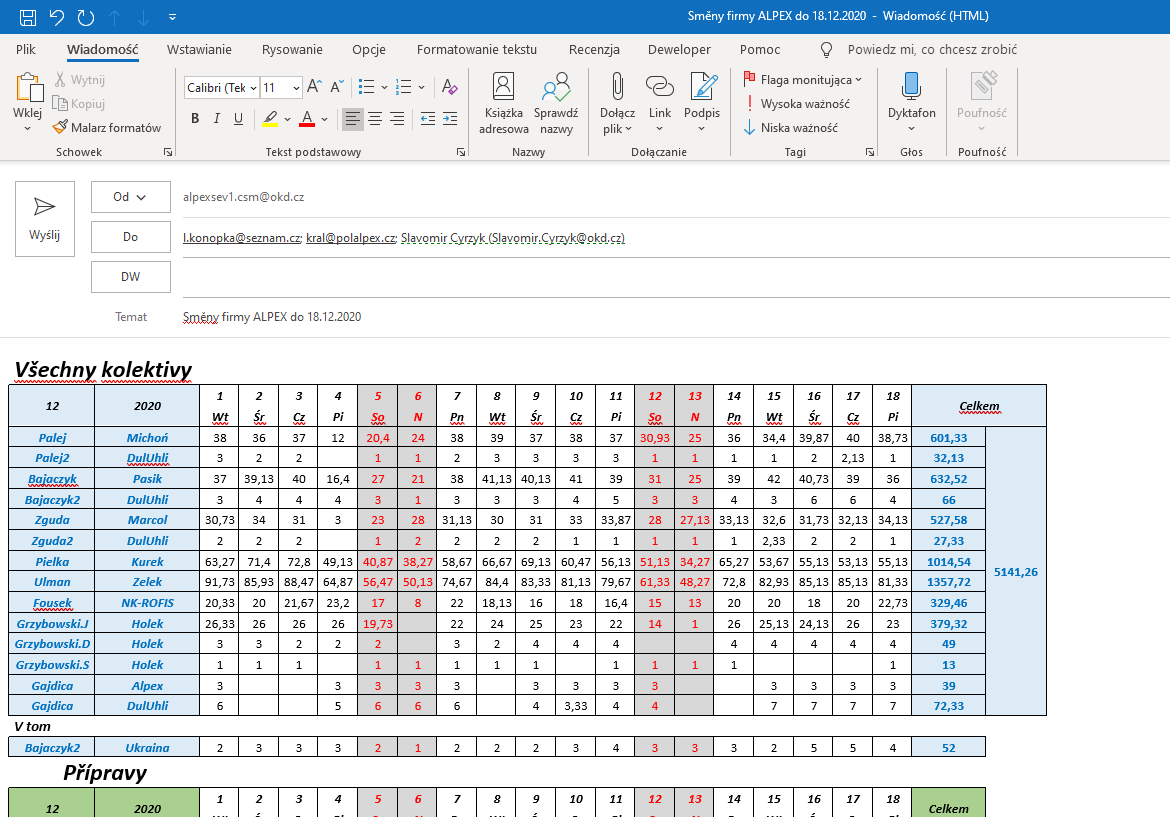

    ...ale jak bym skopiował ręcznie tabelkę i ręcznie wkleił do wiadomości email to nie ma otwartych niepotrzebnych wierszy i kolumn i wygląda tak jak bym tego chciał:

    Czy może ktoś pomór i zobaczyć czy można to jakoś rozwiązać żeby tabelkę wkleiło tak jak na drugim obrazku? Załączam oryginalny plik, w arkuszu "Tabela" jest tabelka i przycisk "WYŚLIJ EMAIL" który to wszystko robi

    Cześć
    Można by użyć 'specialcells', ale u ciebie są jeszcze komórki scalone, więc mamy dwie opcje
    1 rozcalenie i kopiowanie
    2 pominąć 'rangetohtml' i wykorzystać obiekt worda
  • #15 19127185
    JaroFon
    Posty: 1631
    Pomógł: 11
    Ocena: 355
    W sumie to jest mi to obojętne jak to będzie zrobione byle tabelka wklei się bez tych ukrytych wierszy i kolumn.
    Taki sam kod wykorzystuję w innym pliku i tam wszystko jest ok, tylko że ukrywanie wierszy jest przy pomocy filtra a w powyższym przypadku przy pomocy makra
    zmień
    Kod: VBScript

    clubs napisał:
    zmień
    Kod: VBScript
    Kolego dziękuję Ci bardzo, jesteś wieli. O to mi chodziło :)
    Co prawda rozkleja mi scalone komórki ale jest to do przełknięcia. A czy można te komórki rozkleić tylko tymczasowo na potrzeby wklejenia do email?
