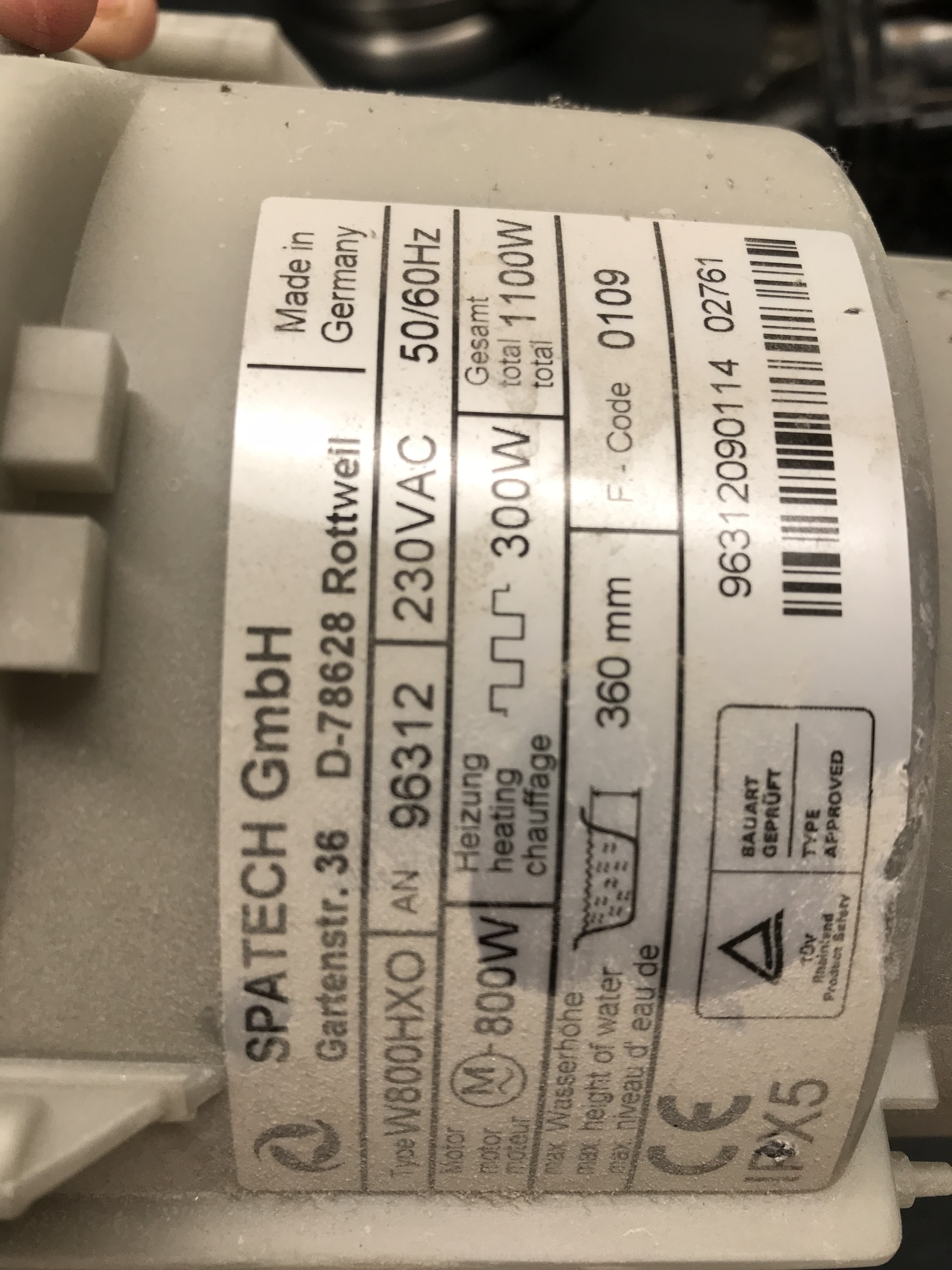

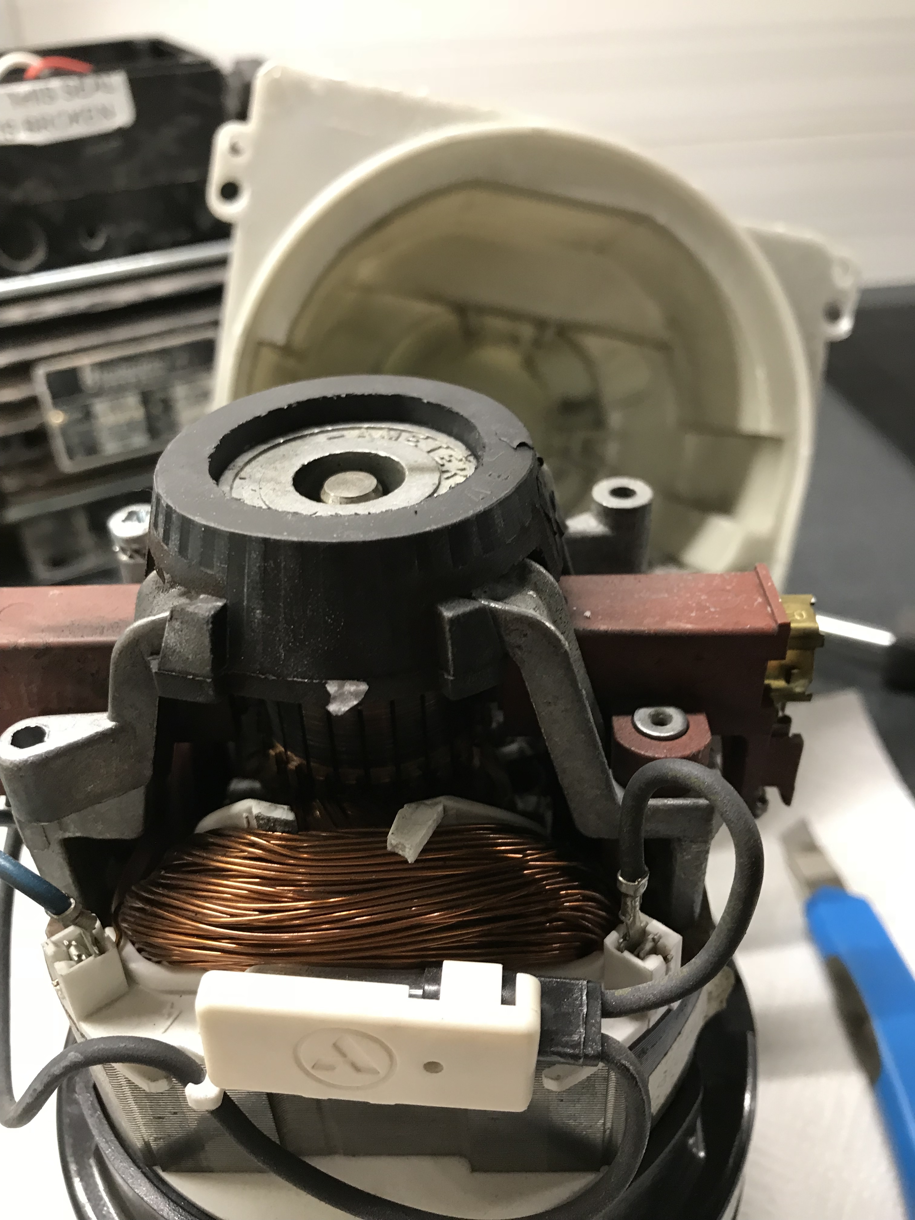

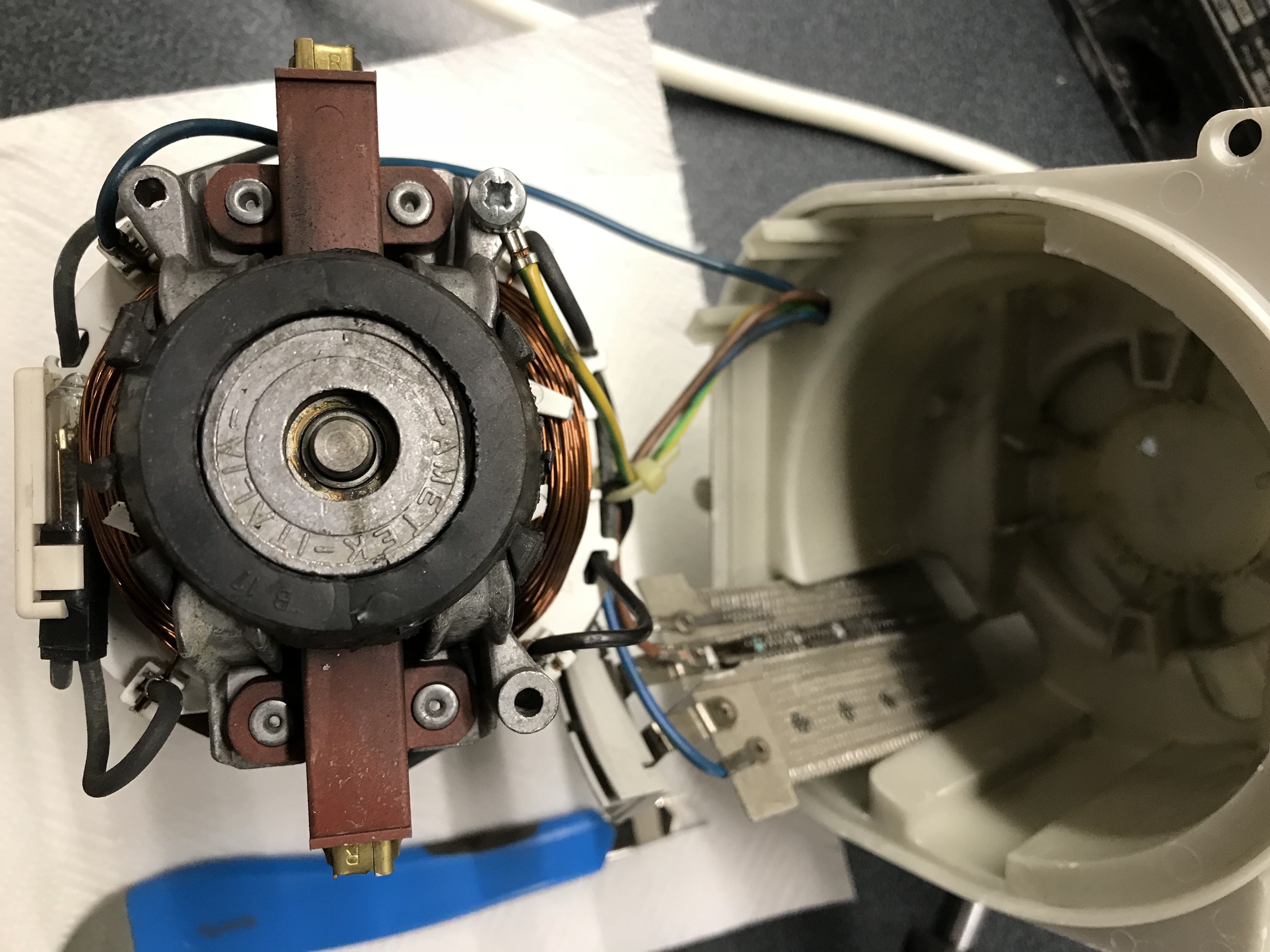

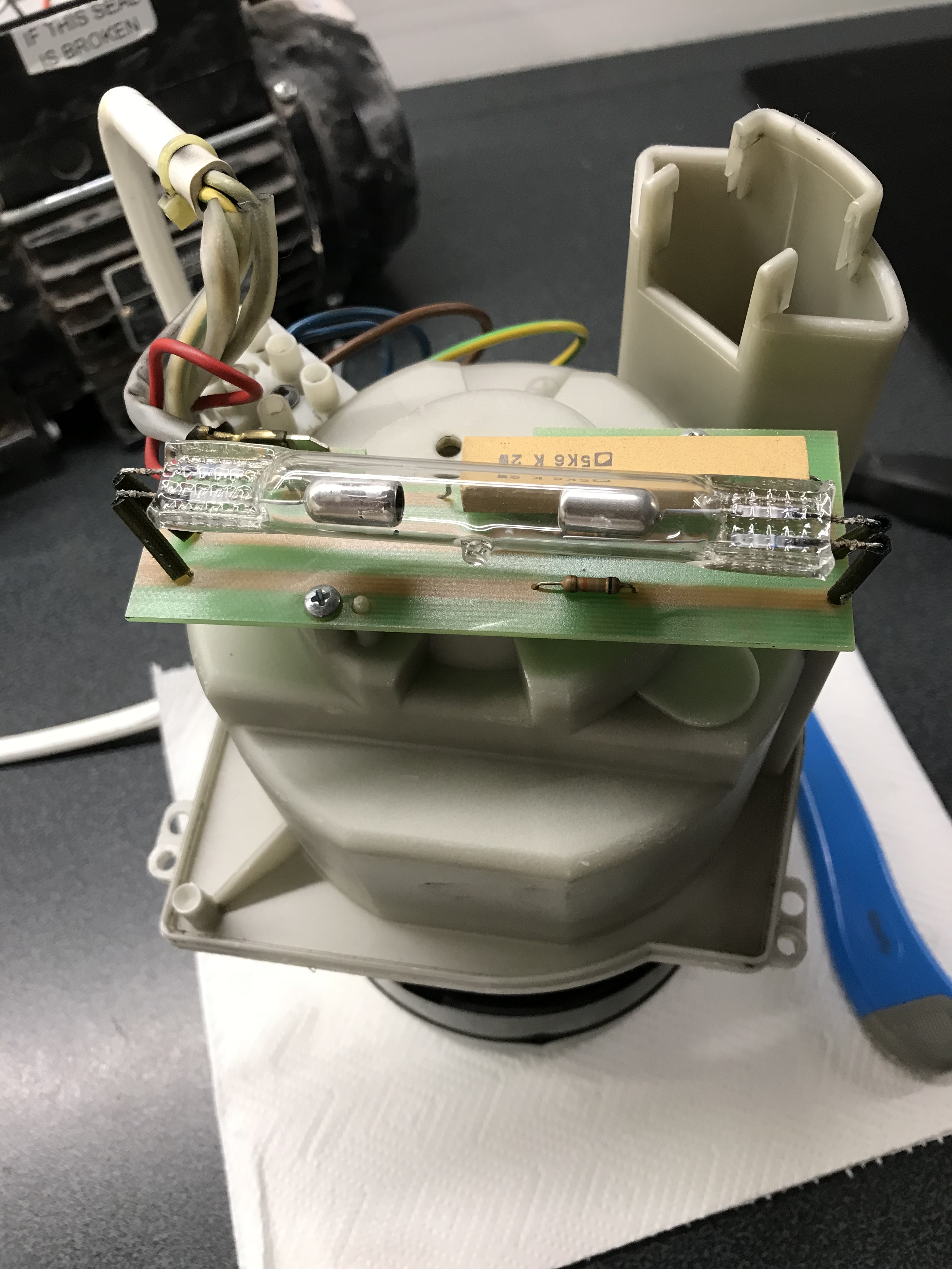

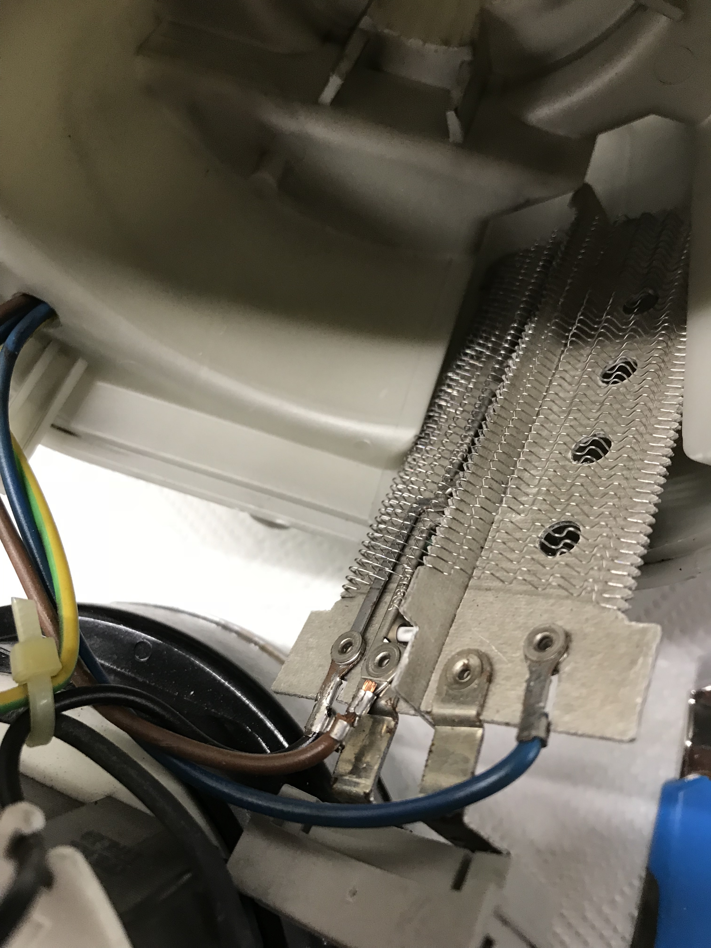

    Rozkułem ścianę z tyłu wanny i po 3h gimnastyki wyjalem pompę wody oraz problematyczną dmuchawę. Czuć od niej spalenizną ale nie wiem co dalej mógłbym sprawdzić. Ona oprócz silnika dmuchawy ma jeszcze jonizator i podgrzewacz no i 4 żyły w przewodzie. Żółto zielony to 0, a pozostałe? Czy ktoś z szanownych pomoże? Drugie pytanie- gdzie ew kupić taką dmuchawę?
    PoolSpa Klio BG2 - Uszkodzenie dmuchawy systemu powietrznegoPoolSpa Klio BG2 - Uszkodzenie dmuchawy systemu powietrznego
    PoolSpa Klio BG2 - Uszkodzenie dmuchawy systemu powietrznegoPoolSpa Klio BG2 - Uszkodzenie dmuchawy systemu powietrznegoPoolSpa Klio BG2 - Uszkodzenie dmuchawy systemu powietrznego
    Kolejny update, sprawdzilem po kolei - jonizator działa, grzałka działa, a silnik po włączeniu zaczyna się kręcić, ale iskrzy jak przy mega burzy i zaczyna śmierdzieć. Iskry lecą z uzwojenia a nie ze szczotek. Czy to można przewinąć? Gdzie w Warszawie?

    W którym miejscu uszkodzenie uzwojenia? Na trzecim zdjęciu widzę ułamane plastiki, czy nie uszkodziły one wyprowadzeń do komutatora wirnika?

    Te plastiki są identycznie ulamane po obu stronach- wygląda to jak fabryczne działanie.
    Gdzie uzwojenie uszkodzone to nie wiem ale w środku wirnika zaczyna bardzo iskrzyc w uzwojeniu.

    Tylko że tu potrzeba by było wymienić sam silnik bez grzałki i jonizatora, dlatego myślałem o przesunięciu.

    Możesz się skontaktować z firmą co przezwajają silniki agd. Bo nie każda firma co przezwaja silniki chce się bawić w takie pierdoły. Jak to mi jeden mówił. I znalazłem cos takiego tylko musisz się z kontaktować z gościem. Ma nowe pompy. https://sprzedajemy.pl/spatech-gmbh-blower-ko...trza-ravak-riho-wojkowice-2-a1d299-nr56084436

    Dzięki za linka, będę dzwonił w poniedziałek.
    Patrzyłem na przykładowe zdjęcia które umieścił, obudowy są identyczne, producent też więc powinni by ok. Roznica tylko taka że ja mam moc dmuchawy 800W a u niego 1000W. Moc grzałki taka sama 300W. Czy te 200W na dmuchawie może być problemem? (Np dla jednostki sterującej)

    Na zdjęciu jest i nawet 800W ale bez grzałki. Kwestia dogadania z gościem. A 1000W to już nie będzie miało większego znaczenia. To tylko moc silnika więc będzie mocniejsza pompa.
