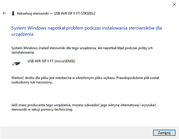

    Podczas instalacji programatora USB AVR ISP II FT firmy Microsense na systemie operacyjnym Windows 10 występuje błąd, który nie wiele mówi:
    Wartość skrótu dla pliku jest nieobecna w określonym pliku wykazu.
    Przyczyną jest brak podpisu cyfrowego firmy Microsoft dla tego sterownika. System Windows 10 domyślnie blokuje wszystkie sterowniki bez podpisu. Dotyczy to również starszych ale działających sterowników dla wcześniejszych wersji Windows.
    Rozwiązanie jest proste: należy wyłączyć kontrolę podpisu cyfrowego sterowników. W tym celu otwieramy wiersz polecenia jako administrator i wpisujemy komendę:
    bcdedit /set testsigning on
    Jeśli odpowiedz będzie mówiła że operacja udana należy wtedy uruchomić ponownie komputer. Jeśli odpowiedź będzie mówiła że "wartość jest chroniona przez zasadę rozruchu i nie można jej zmienić ani usunąć" należy wyłączyć opcje Secure Boot w BIOS płyty głównej (więcej informacji: Link ).
    Po ponownym uruchomieniu możemy przystąpić do normalnego instalowania sterownika. Podczas instalacji system będzie nas ostrzegał o niepodpisanym sterowniku. Ostrzeżenie w tym przypadku należy zignorować i kontynuować instalację.

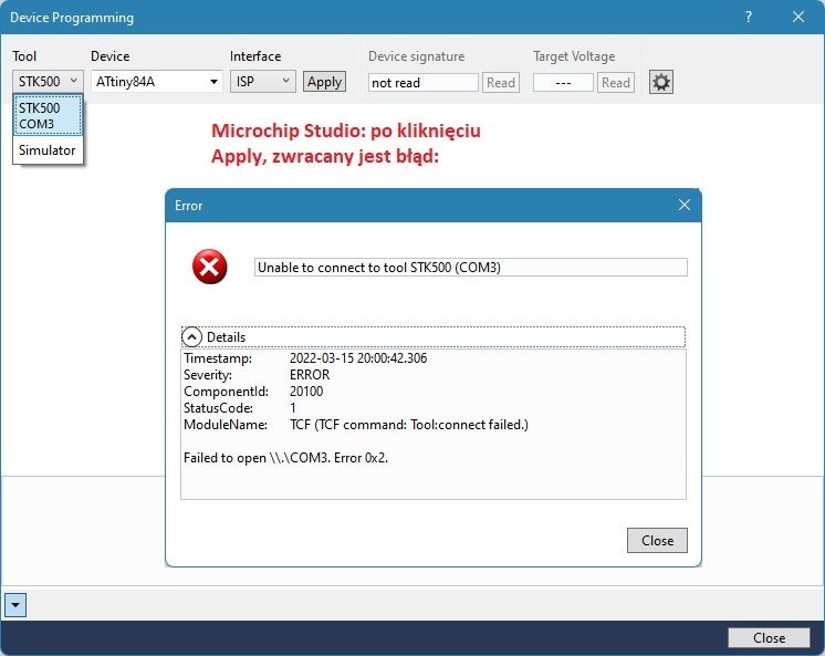

    Wątek rzeczywiście stary, ale ja mam problem. Dzięki podanym tu instrukcjom udało mi się w końcu zainstalować na W11 programator STK500v2, który przeleżał z 10 lat w szufladzie :) Niby AVR-Studio i Microchip Studio widzą urządzenie, tzn. można go dodać. Ale próba komunikacji kończy się błędem no i nie świeci żadna dioda po podłączeniu do portu USB (tylko mrugnie żółta przy podłączaniu i tyle).
    Chcę zacząć naukę programowania i odkurzyłem stare urządzenie, ściągnąłem z oryginalnej płyty CD sterowniki (z resztą to te same, które tu @GanzConrad wrzucił), zainstalowałem zgodnie z kolegi opisem jak wyłączyć wymuszanie sprawdzania podpisu sterowników. Urządzenie jest widoczne w menedżerze oraz port USB, softy widzą, ale nie świeci zielona dioda i zwracany jest błąd...
    Czy ktoś ma pomysł jak to dziadostwo uruchomić?
