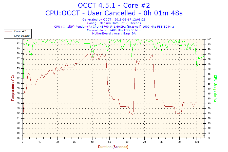

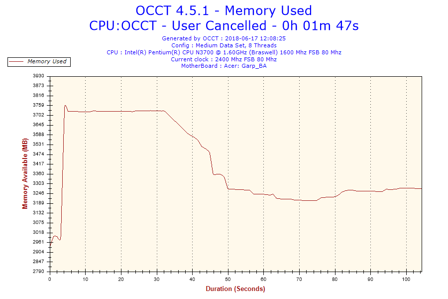

    Witam!

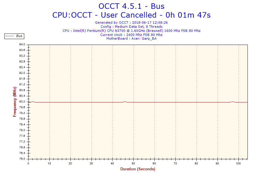

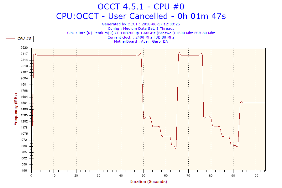

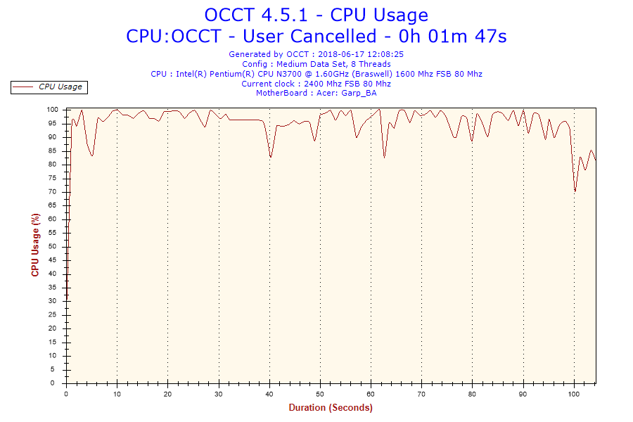

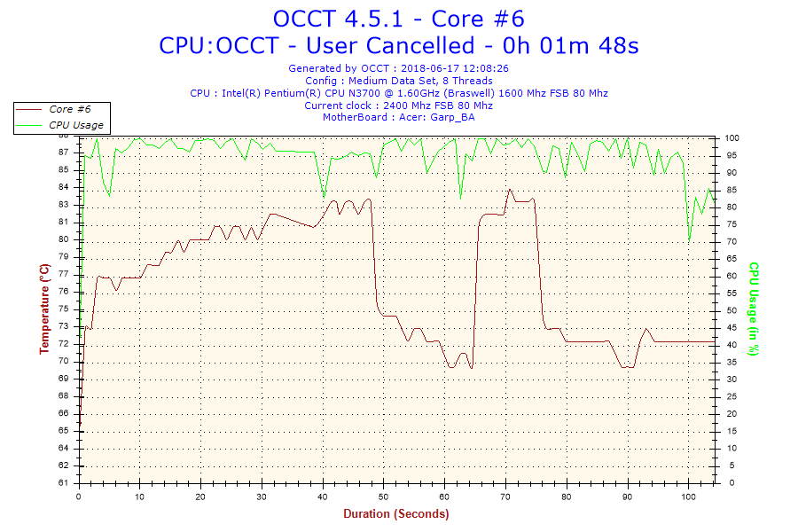

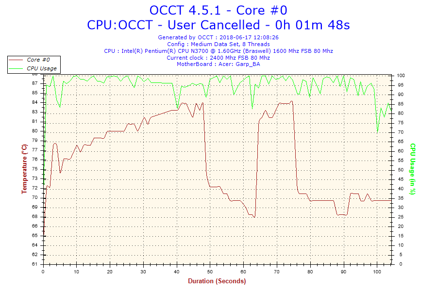

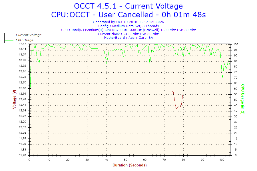

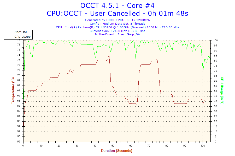

    Zrobiłem test OCCT w załączniku foto. Temperatury ok czy zainwestować w podstawke?

    Witaj. Przeprowadzony przez Ciebie test ma mały sens - niecałe dwie minuty to za mało, aby ocenić, jak procesor grzeje się pod obciążeniem. Ale wiadomo, że procesor w tym laptopie będzie się grzał, bo taka jest konstrukcja tego sprzętu. Chłodzenie pasywne, bez wentylatora.
    Ogólnie w większości przypadków podstawki z wentylatorem to dość słaby pomysł, w przypadku takich laptopów można o nich pomyśleć - może ona wymusić minimalnie lepszy obieg powietrza w laptopie.
