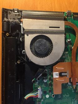

    Acer Espire E15-575 - W stresie 95''C, nie za dużo?
    Wyczyściłem go ciut z tego kurzu, czy warto wymienić w nim jeszcze paste termoprzewodzącą?
    Dodam że mam w domu jakąś z komputronika białą za 10zł i słyszałem średnie o niej opinie i nie chce zamienić siekierki na kijek.
    Po wyczyszczeniu temperatury spadły o ~2'C
    Warto wymienić pastę? Jeśli tak to jaką zakupić? Nie wiem ile pasty kosztują ale nie chciałbym przekraczać 40 zł. Pozdrawiam

    Arctic mx-2 8 gram sobie kup.
    Byle czego nie zakładaj bo lepiej wyjdzie jak nie będziesz ruszał lub nawet będzie to zakładane bez pasty.
    Rozumiem że wyczyściłeś w środku finy radiatora a nie po wierzchu z kurzu?
