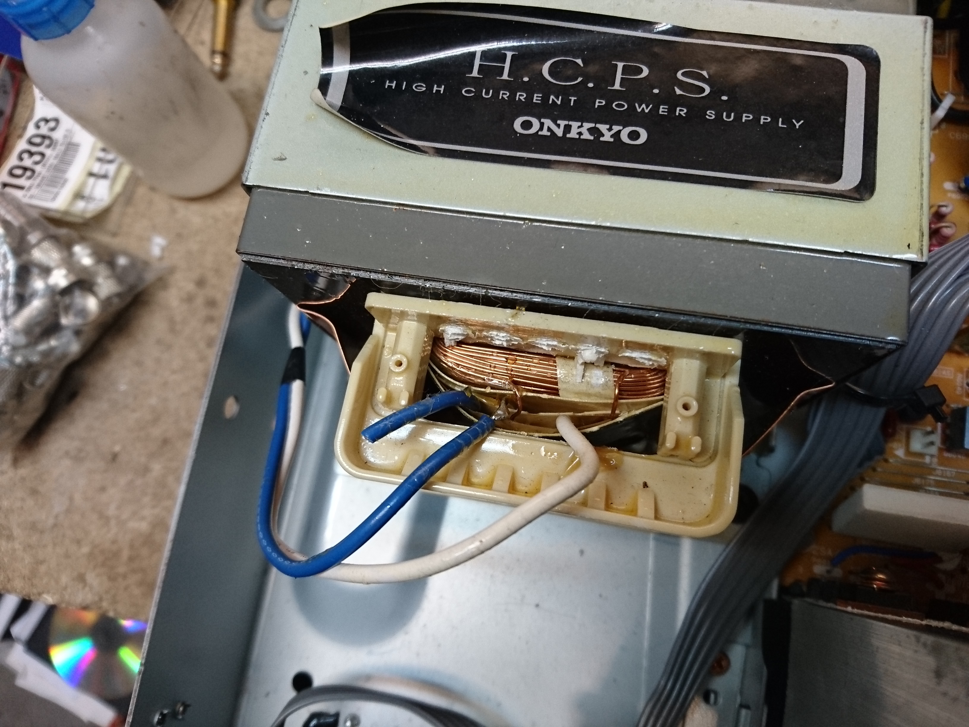

    Potrzebny transformator jak w tytule, trafo ma przerwę w uzwojeniu pierwotnym, padł pewnie bezpiecznik termiczny, czy da się go wymienić ?, próbował może ktoś z powodzeniem to zrobić ?.

    O ile jest na wierzchu uzwojenia pierwotnego , to jak najbardziej. Należy delikatnie zdjąć izolację z uzwojenia pierwotnego i sprawdzić. Jak jest to kupić taki jak był (taka sama temperatura i prąd) i wymienić.

    Ok dzięki, jak i co wymienić , to wiem, chodzi mi o to, czy ktoś to rozbierał ?, trafo jest zalane lakierem a ten fuse znajduje się w środku pomiędzy segmentami uzwojeń, czy warto się za to zabierać ?. Kupiłbym taki , ale na razie zero odzewu.

    Jeśli bezpiecznik jest pod uzwojeniem, w dodatku zalane lakierem - nie dość że się nie opłaca, to praktycznie biorąc jest to awykonalne.
    Transformatora nowego (oryginału) raczej (na 99%) nie trafisz, z odzysku/demontażu może, chociaż też trudno. Rozpatrywałeś możliwość wymiany na zamiennik - o takiej samej mocy i napięciach? Można )o ile masz schemat i są na nim napięcia zaznaczone) zamówić w jednej z firm zajmujących się nawijaniem transformatorów odpowiedni do Twojego sprzętu.

    Ja kiedyś popełniłem takie coś
    [Kupię] Transformator CTL5U042ZE do DENON AVR-1311 - uszkodzone uzwojenie
    Znalazłem drut uzwojenia z którym połączony był bezpiecznik i zrobiłem obejście
    Wymagało to wyskrobania trochę plastiku karkasu ale się udało Oczywiście nie jest to żadna porada i robisz to na własną odpowiedzialność :)

    Dzięki bardzo za rzeczowe odpowiedzi, szanse na zakup trafa są raczej zerowe, spróbuje wydłubać lakier i dostać się do końcówek uzwojenia , jeśli nie uda się, to będę szukał jakiegoś o takich parametrach, pozdrawiam .

    Witam ponownie, no i udało się, wydłubałem delikatnie żywice od strony wyprowadzeń i trafko ożyło a wraz z nim całe urządzenie.Pozornie wydawało się awykonalne , jednak warto próbować, dzięki za pomocne odpowiedzi, pozdrawiam.
    Oczywiście temat zakończony, chociaż trafo pracuje teraz bez bezpiecznika termicznego , umieszczenie go na zewnątrz nie ma raczej sensu.
