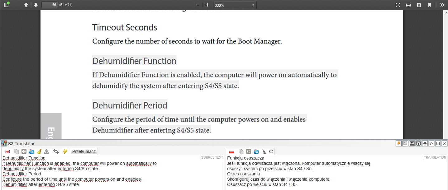

    Też nie wiem, ale w BIOS były funkcje od automatycznego włączania po podłączeniu do zasilania. Może trzeba resetnąć bios ?
    Widzieć nie widzę, ale to jest ciekawe w instrukcji do płyty
    Komputer samoczynnie startuje i gaśnie po podłączeniu do prądu
    http://asrock.pc.cdn.bitgravity.com/Manual/H110M-HDV.pdf

    W BIOS jest funkcja, która odpowiada za takie działanie. Jeśli płyta jest sprawna, a funkcja poprawnie ustawiona, to płyta nie ma prawa się sama uruchamiać po podłaczeniu do prądu.
    W BIOS -> Advanced na samym dole listy powinna być funkcja Restore on AC/Power Loss.
    Jej opis: Select the power state after a power failure. If [Power Off] is selected, the power will
    remain off when the power recovers. If [Power On] is selected, the system will start
    to boot up when the power recovers.
    Powinna być ona ustawiona na Power off, aby płyta się z automatu nie włączała.
