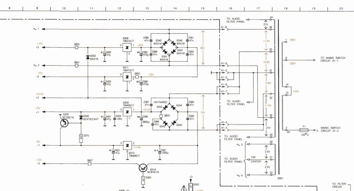

    Witam, nie dawno dostałem Odtwarzacz CD Philips model 650. Po włączeniu do sieci, w kolumnach oraz słuchawkach słychać jednostajne buczenie. Słychać to tylko w głośnikach na obu kanałach. po włożeniu płyty Cd , to buczenie faluje delikatnie i znowu wraca do ciągłego jednostajnego buczenia. Następnie jak jak nacisne play to w muzyce słychac mrowienie i trzaski, buczenie gdzieś w oddali również jest słyszalne. Odtwarzacz w środku zakurzony, nie widać śladów napraw czy uszkodzenia. nic nie jest przypalone itp. Sam laser chodzi bardzo cicho i równo. Płyty CD wczytuje bardzo szybko, nawet te porysowane. Co moze powodować te usterki? czy mogą być one powiązane? Czy mozna to jakos w prosty sposob zdiagnozowac usterke? z sugestie i podpowiedzi z góry dziękuje.

    Wszystkie ma wymienić? do sprawdzania zasilacz ± 15V

    Zasilacz 78M15/79M15:

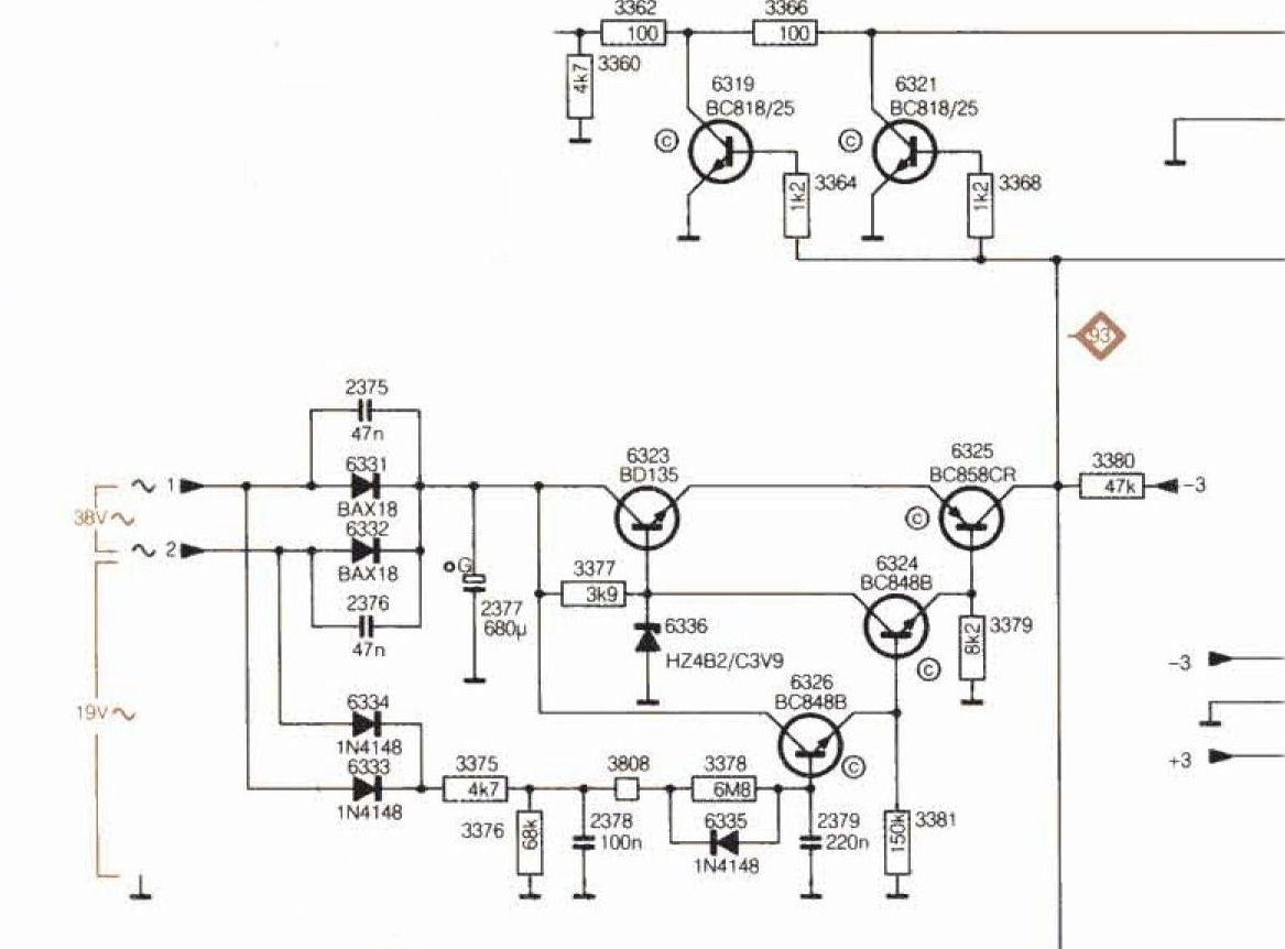

    Do sprawdzenia także zasilacz, odpowiedzialny za mute
