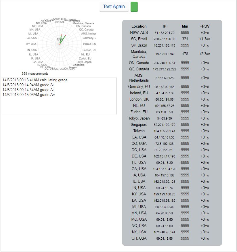

    Od 2 tyg. zauważyłem spowolnienie internetu - download zmalał z ok. 8 Mb/s do 6 Mb/s a upload z ok. 500 Kb/s na 400 Kb/s. Mam też b.wysoki bufferbloat (lag) (załączone obrazki).

    • Speed result of 6.42_0.419 Mbps _ DSLReports, ISP Information.pdf (437.84 KB) Musisz być zalogowany, aby pobrać ten załącznik.
    • Neostrada 10Mb/s - czy wymiana modemu Sagem Fast 800 na router ADSL przyspieszy internet? speed test.JPG (32.79 KB) Musisz być zalogowany, aby pobrać ten załącznik.
    • Neostrada 10Mb/s - czy wymiana modemu Sagem Fast 800 na router ADSL przyspieszy internet? ping.JPG (95.5 KB) Musisz być zalogowany, aby pobrać ten załącznik.

    Po zainstalowaniu routera wszystkie parametry się istotnie poprawiły - załącznik.
    Od nowego cyklu rozliczeniowego nominalna prędkość na łączu wzrośnie z 10 Mb/s do 20 Mb/s, choć już teraz jest więcej niż 10. Opłata miesięczna i okres umowy nie ulega zmianie.
    Temat zamykam. Dziękuję za wszystkie odpowiedzi.
    • Neostrada 10Mb/s - czy wymiana modemu Sagem Fast 800 na router ADSL przyspieszy internet? speed test router 10Mbs.JPG (33.66 KB) Musisz być zalogowany, aby pobrać ten załącznik.
