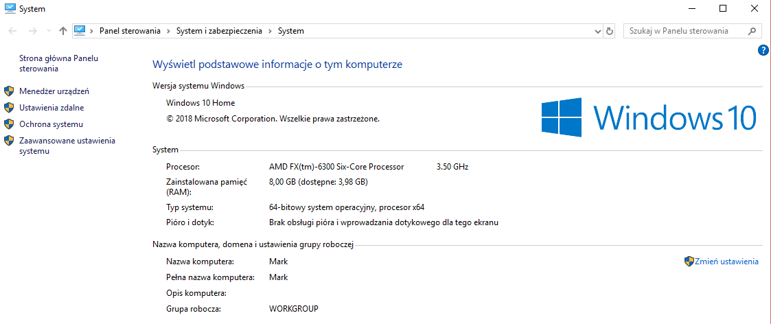

    Otóż ostatnio zauważyłem że z 8 GB ramu mam 3,98.. Jak mogę ustawić, abym miał dostęp do całego ramu ?
    (dodam ,że jeżeli chodzi o komputery to mam znikomą więdzę na ich temat)
    Liczę na szybkie propozycje, porady..

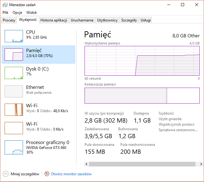

    Aha, i w biosie wykrywa mi 4 gb..
    Wyjmowałem kostki przekładałem, to nic nie dało

    Być może RAM uszkodzony. Próbowałeś wpiąć inny?

    memtest przetestujesz pamięci .

    VVasted napisał:
    To co mam zrobić w tej sytuacji
    Podać specyfikację sprzętu, zwłaszcza model płyty głównej i pamięci RAM.
    Pomocny byłby screen z programu CPU-z zakładki: CPU, mainboard, memory i SPD dla każdego modułu pamięci.

    Płyta główna: ASUS PCle2.0 x16
    Karta graficzna: Nvidia Geforce GTX 660
    Procesor: AMD FX(tm)-6300 Six-Core Processor
    2 Kostki Ram'u: GoodRam GR1333D364L9/4G i GoodRam GR1333D364L9S/4G
    Sys Win x64
    Co jeszcze dopisać

    Model płyty głównej jest na pewno inny, sprawdź jeszcze raz.
    Te pamięci nie są takie same:
    http://www.goodram.com/pl/product/pamieci-ram/goodram-ddr3/
    GR1333D364L9/4G 4 GB 256×8 DIMM DDR3 PC3-10600 (1333 MHz) 9 download
    GR1333D364L9S/4G 4 GB 512×8 DIMM DDR3 PC3-10600 (1333 MHz) 9 download
    Wkładaj pojedynczo i sprawdź, której nie wykrywa.

    GR1333D364L9/4G Nie działa
    ASUSTeK Computer INC. M5A78L-M LX3 (AM3R2)
    to jest płyta główna
    Czyli że jest mi nie potrzebna ? Mam kupić identyczną ?

    Z instrukcji od płyty głównej:
    1.5.2
    Memory configurations
    You may install 1GB, 2GB, 4GB, and 8GB unbuffered non-ECC DDR3 DIMMs into the DIMM
    sockets.
    • You may install varying memory sizes in Channel A and Channel B. The system maps
    the total size of the lower-sized channel for the dual-channel configuration. Any excess
    memory from the higher-sized channel is then mapped for single-channel operation.
    Always install DIMMs with the same CAS latency. For optimal compatibility, we
    recommend that you install memory modules of the same version or date code (D/C)
    from the same vendor. Check with the retailer to get the correct memory modules.
    Due to the memory address limitation on 32-bit Windows
    OS, when you install 4GB
    or more memory on the motherboard, the actual usable memory for the OS can be
    about 3GB or less. For effective use of memory, we recommend that you do any of the
    following:
    Install a maximum of 3GB system memory if you are using a 32-bit Windows
    OS.
    Use a 64-bit Windows
    OS if you want to install 4GB or more memory on the
    motherboard.
    This motherboard does not support DIMMs made up of 512Mb (64MB) chips or less
    Czyli:
    nie jest kompatybilna z Twoją płytą i nie będzie działać.
    Powinieneś ją wymienić najlepiej na identyczną z tą pierwszą, ostatecznie na innego producenta, ale tej samej konstrukcji.
