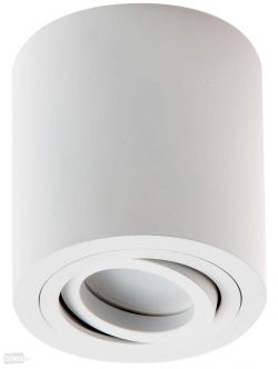

    Tak, sufit mam zrobiony z gk (trzeba było obniżyć, żeby schować ekran elektryczny), kable do projektora idą w peszlach. Ten kabel do zasilania projektora to jakiś noname, ale solidnie wykonany (tylko nie jest on zbyt cieńki? ma 1mm2?) Przy włączniku mam litą ścianę, ale zaraz obok ściankę działową z gk, w której idą kable do zasilania lampek i ledów. Lampki mam zamontowane na suficie podwieszanym (obrazek poniżej). W sufitach, jak i w ściance jedyne kable jakie nie sa w peszlach to z prądemUszkodzenie wyjść HDMI w amplitunerze po wywaleniu bezpiecznika.

    Pytam o to wszystko bo przy nidzie miałem przypadek że przewód fazowy został uszkodzony i robił mi zwarcie, do stelaża, a stelaż miał połączenie z uziomem z lampy... stąd tyle moich pytań.
    Kolejna sprawa to czy ekran jest zasilany z tego obwodu co wywalił bezpiecznik ? Bo prawdopodobnie to właśnie może coś od lamy mogło spowodować przebicie skoro ten obwód wywalił, poszło po ekranie hdmi (bo tuner albo tv ma wtyczkę z uziemieniem). Teraz pytanie za 100 puntów czy ten przedłużacz na pewno jest 3x coś tam (3x1mm2) a nie 2x 1mm2 mimo że ma bolec. Często bywa że przedłużacze ogrodowe mimo że własnie z bolcem są 2x1,5mm2.
    I wtedy faza z "lampy" gdzieś nieszczęśnie dotknęła jakiegoś ekranu na kablu (przez np śrubę, szpaksa, czy profil, itp) i awaria gotowa. Warto by było przejrzeć podłączenia lamp i włączników, sprawdzić miernikiem izolacji czy jakiś kabel sieciowy nie jest uszkodzony, bo szkoda by znowu to się stało.

    Pamiętaj że mogło dojść do tego bo jest bardzo ciepło i wiele materiałów się rozszerza, dlatego to się stało nie od razu tylko elementy np od nidy mogły pracować, śruby do nidy sa bardzo ostre i bez problemu się wkręcają w kable, tak samo ostre są krawędzie od profili od nidy, i łatwo skaleczyć przewód. Prawdopodobnie jak by tv i tuner miały bolec to wywalił by bezpiecznik ale nie uległo by uszkodzeniu hdmi. Pisząc o ekranach miałem na mysli ekrany kabli/przewodów. Swoja droga W takim przypadku jak Twój trzeba sprawdzić dokładnie, bo akcja może nie od razu ale się powtórzy. Na 100% faza z obwodu który wywalił bezpiecznik dotknęła sie gdzieś z ochronnym, lub do stelaża z nidy.
