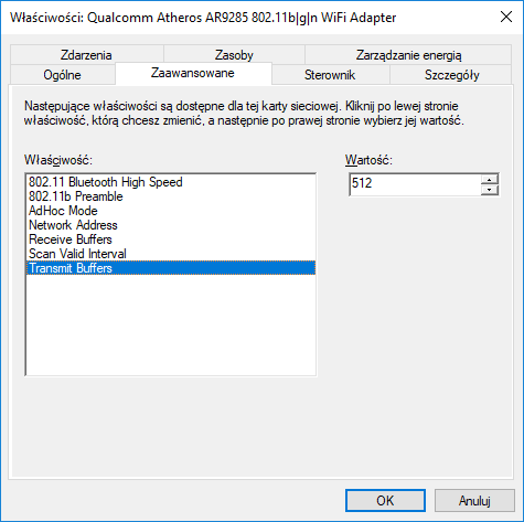

    W laptopie mam Qualcomm Atheros AR9285 802.11b|g|n WiFi Adapter.
    Szybkość internetu po WiFi o połowę mniejsza 50 MB/sSzybkość internetu po WiFi o połowę mniejsza 50 MB/sSzybkość internetu po WiFi o połowę mniejsza 50 MB/sSzybkość internetu po WiFi o połowę mniejsza 50 MB/sSzybkość internetu po WiFi o połowę mniejsza 50 MB/sSzybkość internetu po WiFi o połowę mniejsza 50 MB/sSzybkość internetu po WiFi o połowę mniejsza 50 MB/s

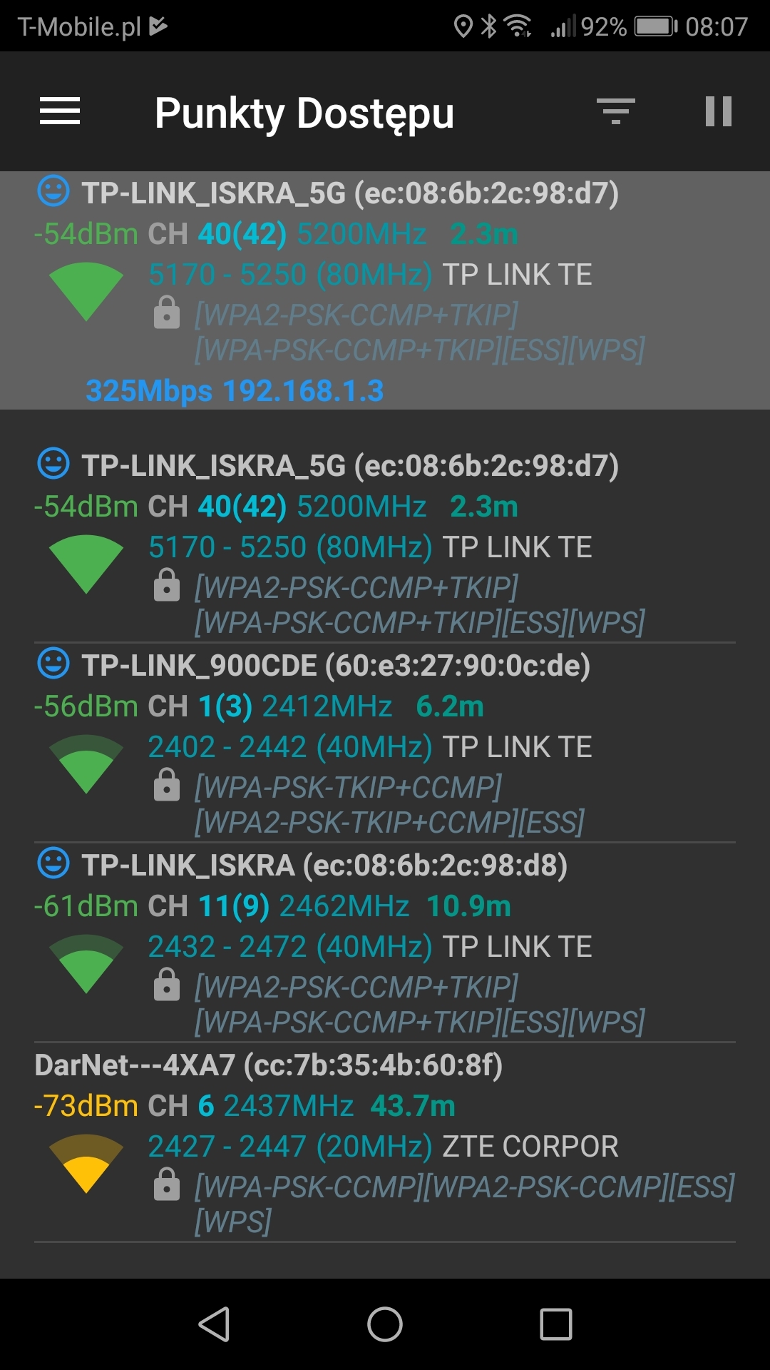

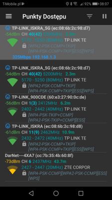

    Zainstaluj Wifi Analyzer na telefonie i pokaż screena. Telefonem łączysz się pod 5GHz czy 2,4GHz? I w mode zobacz co jest.

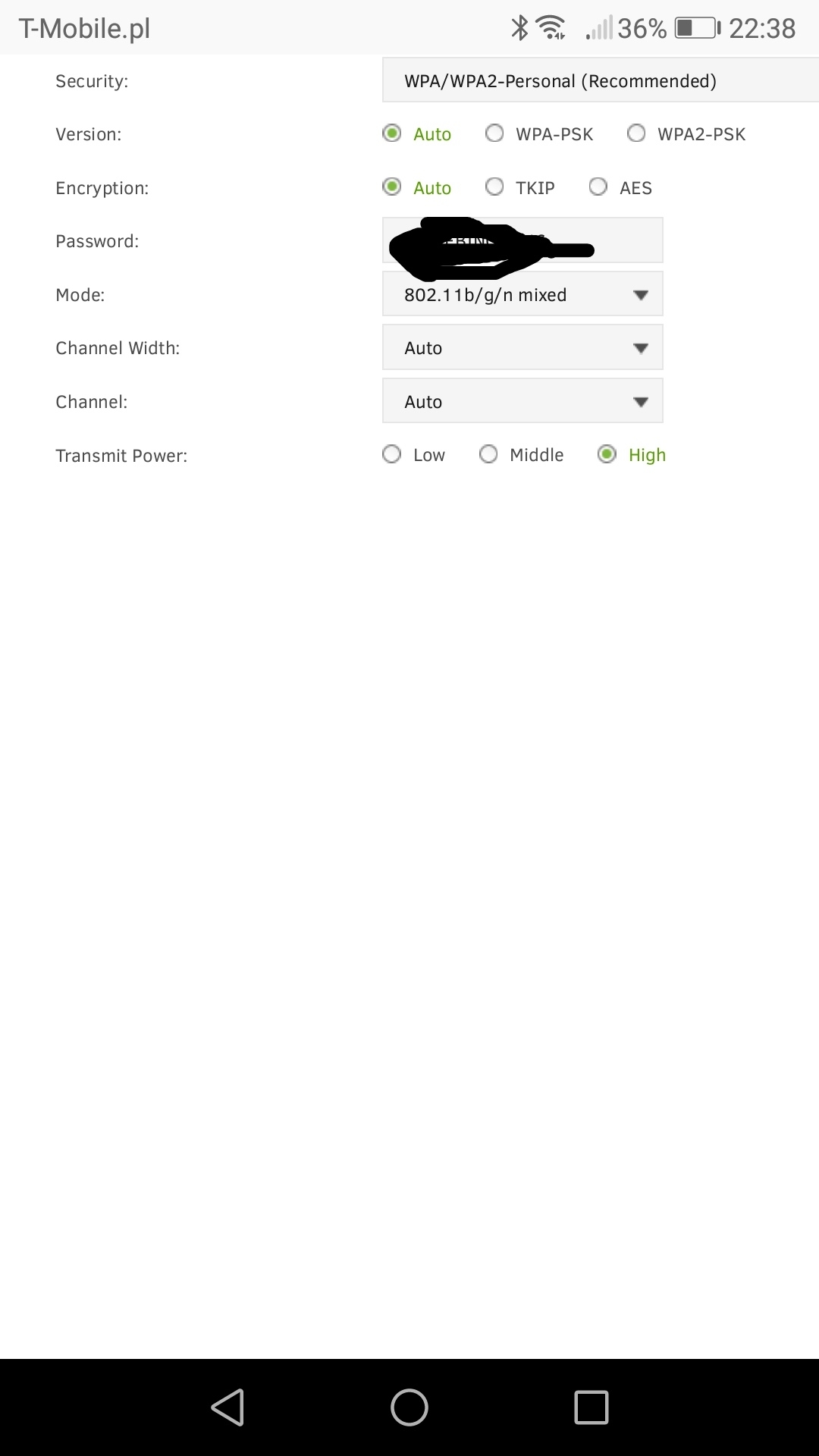

    Na 2,4 GHz ma być:
    - szerokość kanału 40 MHz
    - tryb N
    - kanał po analizie żeby nie zakłócać

    Po co ustawiać tryb tylko N? I tak samo szerokość kanału 40MHz? W ten sposób starsze urządzenie może się nie podłączyć do sieci. Jak jest śmietnik w eterze to żadne zmiany nic nie pomogą. Więc screen z wifi analyzer obowiązkowo.

    Gdy się łączę po 5GHz to mam to ~93mbs. Natomiast na 2,4GHz do 50Mb/s

    No to wszystko w normie: na 5GHz pod 100Mbps idzie, a na zatłoczonym paśmie 2.4GHz około 50Mbps to przyzwoity wynik (na więcej bym nie liczył, chyba że wszyscy sąsiedzi powyłączają swoje WiFi).
    Często spotyka się konfigurację (zwłaszcza w smartfonach) że 2.4GHz obsługuje MIMO 2x2, a interfejs 5GHz jest bez MIMO.
