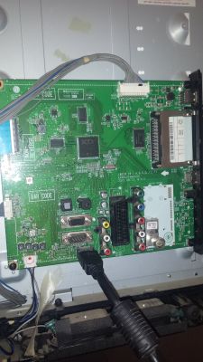

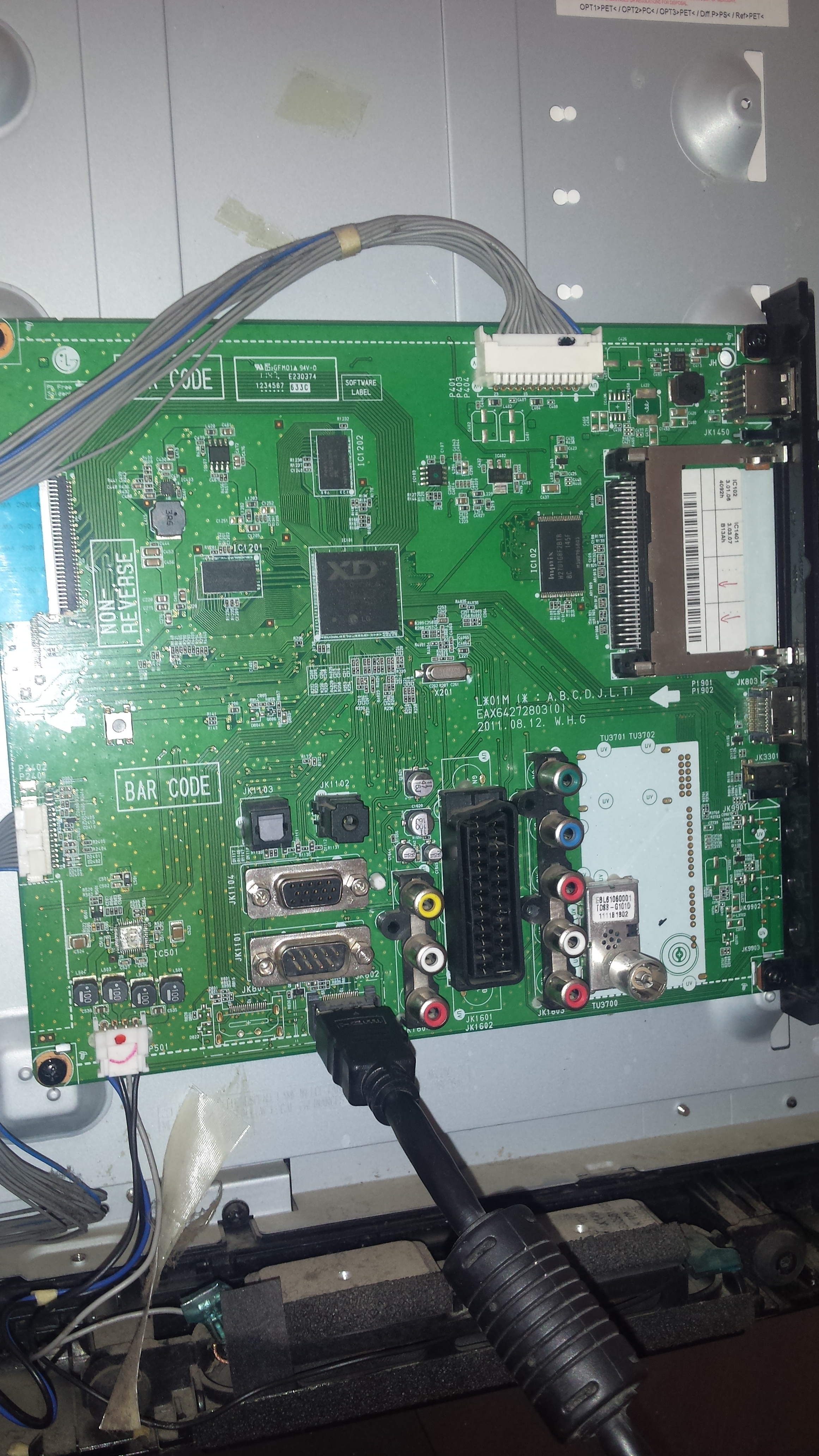

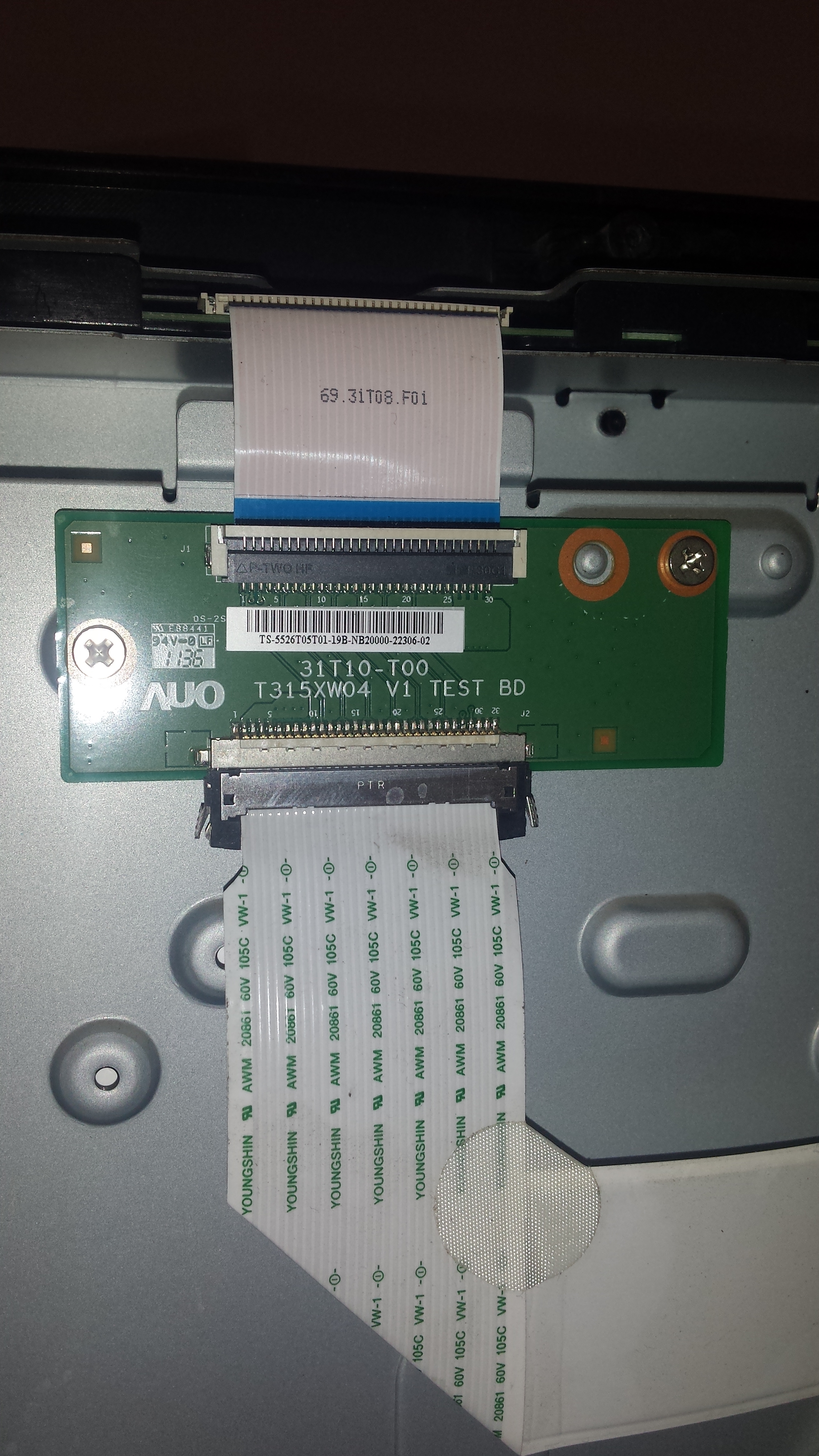

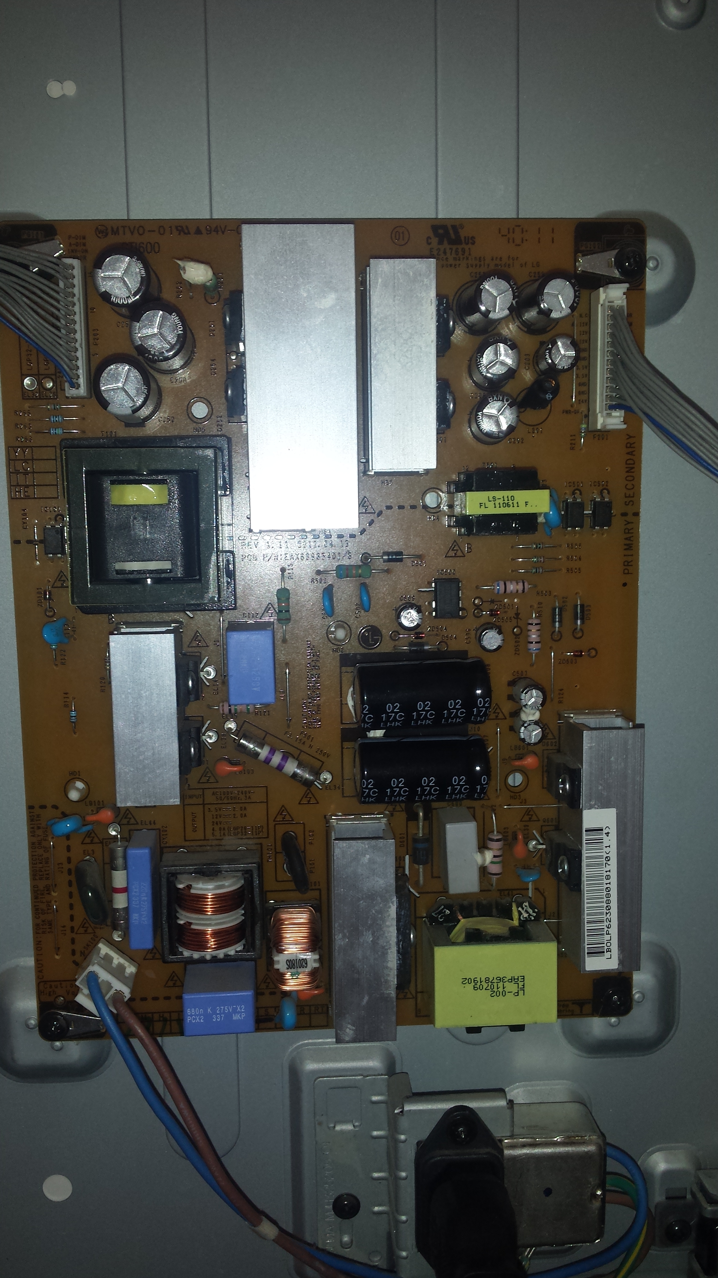

  • #5 17287046
    lachon
    Posty: 6
    GanCegall napisał:
    lachon napisał:
    czy raczej LED driver ?
    Gdzie tam jest ten LED driver??? Podaj jakieś numerki, zdjęcie?
    Podaje zdjęcia zasilacza, płyty głównej.
    LG 32LK330U - Telewizor wyłącza się po 3 mignięciach ekranu i przechodzi w tryb LG 32LK330U - Telewizor wyłącza się po 3 mignięciach ekranu i przechodzi w tryb LG 32LK330U - Telewizor wyłącza się po 3 mignięciach ekranu i przechodzi w tryb
  • #6 17287064
    GanCegall
    Posty: 4281
    Pomógł: 339
    Ocena: 1631
    A ja poprosiłem:
    Nadal nie widzę tego drivera LED :-) Wiesz co naprawiasz?
