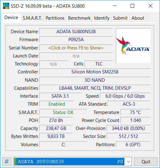

    Jestem posiadaczem laptopa ACER Aspire VX5-591G (https://www.acer.com/ac/pl/PL/content/support-product/7094?b=1&pn=NH.GM2EP.002)
    od lutego 2017 roku. Ostatnio z ciekawości za pomocą programu Speccy i SpeedFan sprawdziłem temperaturę pracy podzespołów i zauważyłem, że mój dysk ADATA SU800NS38 pracuje cały czas z temperaturą 75 stopni nawet w spoczynku!!
    Czy jest to normalne?
    Czekam na Państwa propozycje co robić,

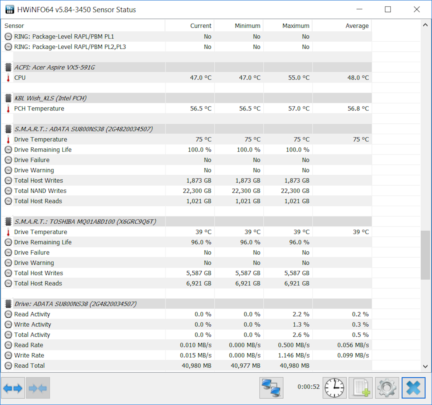

    Screen z programu HWINFO

    Dysk nie ma pomiaru temperatury dlatego jej wartość jest z sufitu.

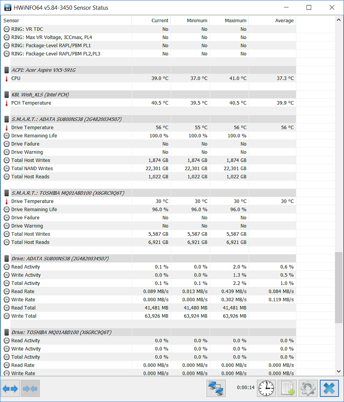

    Teraz wyłączyłem na godzinę laptopa, popryskałem sprężonym powietrzem tył laptopa w dziurki od wywiewów i teraz temperatura jest taka:
    ACER Aspire VX5-591G - Temperatura pracy dysku SSD wynosi 75 stopni
    Skąd wiesz że dysk nie ma pomiaru temperatury????????

    Po zakupie laptopa i sprawdzeniu temperatur w lutym 2017 miałem takie temperatury:

    HWinfo czasem generuje ? dziwne raporty o SSD.
    Uzyj np. SSD-Z Link

    Niestety, dalej to samo... :-( Czy coś jest nie tak z tym dyskiem? Należy zanieść laptop do przeczyszczenia do serwisu?
    Jak potrzeba więcej informacji, proszę pisać o mam robić i będę dostarczać informacje. Samemu boję się trochę rozkręcić laptopa. Może dysk źle siedzi w PCI i przez to zwarcie może daje temperaturę taką?

    Naklej na kontroler SMI radiatorek jak od pamięci po sprawdzeniu ilości dostępnego miejsca nad PCB tego SSD M.2 2280
    Co do testu temp. "w spoczynku" to w tym czasie Windows może pobierać jakieś aktualizacje więc jeśli SSD jest dyskiem 'systemowym' to i tak będzie pracował czyli się nagrzewał...
    Jak masz jakiś system na HDD to z niego uruchom i wtedy testuj a jak nie to można jakąś dystrybucję Linuxa z pendrive'a.
    Nie słyszałem o problemach z niemożnością odczytu temp. w tych modelach poza tym kontroler obsługuje:
    SM2258 - SATA 6Gb/s SSD Controller with NANDXtend™ Technology napisał:
    • Architecture
    - 32-bit RISC CPU
    - High-efficiency 64-bit system bus
    - Automatic sleep and wake-up mechanism to save power
    - Built-in voltage detectors for power failure protection
    - Built-in power-on reset and voltage regulators
    - Built-in temperature sensor for SSD temperature detection
    - Supports JTAG interface, UART (RS-232) interface, and I2C interface for on-system debug
    Wrzuć SMART, jakieś zamieszanie jest z sumą zapisów wg HWiNFO64 vs SSD-Z
