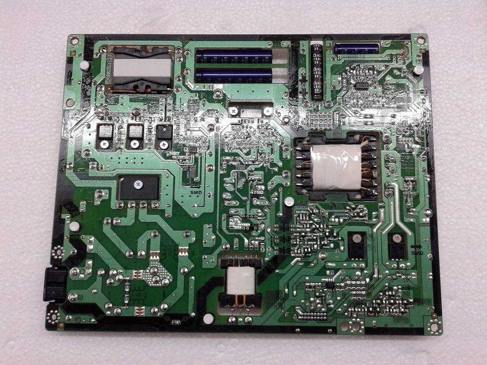

    Witam. Pierwszy raz na tym forum. Prosilbym o porade. Zapala sie stand-by LED po podlaczeniu do gniazdka. Reaguje na pilota i dioda gasnie, za chwilke zapala sie, gasnie, zapala sie gasnie. Po sprawdzeniu napiec na zasilaniu okazuje sie ze jest 5V na stand-by ale reszta napiec wlacza sie i wylacza circa co 2 sekundy. Podswietlanie nie dziala. Odlaczylem main od zasilacza - zasilacz zachowuje sie tak samo. Moze ktos poradzic czy ten zasilacz powinien sie wlaczyc bez podlaczonego podswietlenia i plyty? Moze musze jakos wymusic jego start albo podlaczyc obciazenie?
    Zasilacz to BN44-00457A. Z gory dziekuje za pomoc.

    Poczytaj na forum o zasilaczach opartych o FSFR1800USL.
    W Twoim psu ( PD55A1D_BHS) BN44-00457A ten układ to oznaczenie na płytce ICM801S
    - matryca LTJ550HW03-L / or LTJ550HW04-L
    - Led podświetlenie
    BN96-16609B, BN96-16610B (2011SVS55_6.5K_V2_1CH_PV_LEFT100 / RIGHT100)
    - main na pcb: BN41-01683A /(BN41-01683B)
    Nie ma schematu, i niewiele wiadomo o tym psu.
    Powinien sie uruchomic (przy odł. main) /
    - jak masz transoptor pomiędzy wyj. i wej. to zasilacz zadziała bez obciąż. i powinien wydać wszystkie napięcia (+12V, Vf, ) i podświetlenie powinno zaświecić !
    - z foto strony (top) wynika ,że sa aż 3-transopotory
    * czasem potrzeba * podać z main (nap . /sygnału Power On) lub wymuszeniu poprzez podanie stby 5V poprzez 1k ... jako nasz brakujący sygnał Power On.
    ** jak podświeetlenie nie zadziała > to na 99% wina w led
    :idea: szukaj i czytaj o tym układzie na forum , np. Link
    p.s
    Podaj jakie uklady (ich nazwy) masz na płytce tego zasilacza
    PFC, stby, oraz Led driver > jeśli zintegrowany z PSU
    Z spodniej strony masz 3-uklady, podaj nr. poz. i nazwę

    Uklady:
    Cold:
    Led driver SLC 3011M pozycja 09101S
    Tranzystor MDS1653 pozycja QS851
    Hot:
    SPC7011F pozycja ICP801S
    Na stronie komponentow:
    A6052M pozycja ICS801S

    Telewizor naprawiony. Tak na przyszlosc - zasilacz nie wystartuje bez podpietych LED lub z uszkodzonymi LED (open circuit) . W takiej sytuacji jest overvoltage na wyjsciu, LED driver generuje blad i wylacza i wlacza zasilacz. Po kilku probach juz nie wlacza wogole. Przeoralem go dokumentnie lacznie z wymuszaniem wlaczenia i tak to dziala :). Pomogla wymiana LED - obie strony byly uszkodzone. Z tego co zobaczylem nie polecam tego telewizora, LEDy sa blisko plastikowych oslon i dyfuzora i gdy sie pala topia wszystko wokolo, oslonki staja sie delikatne, rozpadaja sie w rekach. Widoczny blad w konstrukcji poniewaz odprowadzanie ciepla jest strasznie slabo rozwiazane i LEDy po prostu zdychaja jak muchy. Na kazdej stronie padlo ok 30 ledow.
