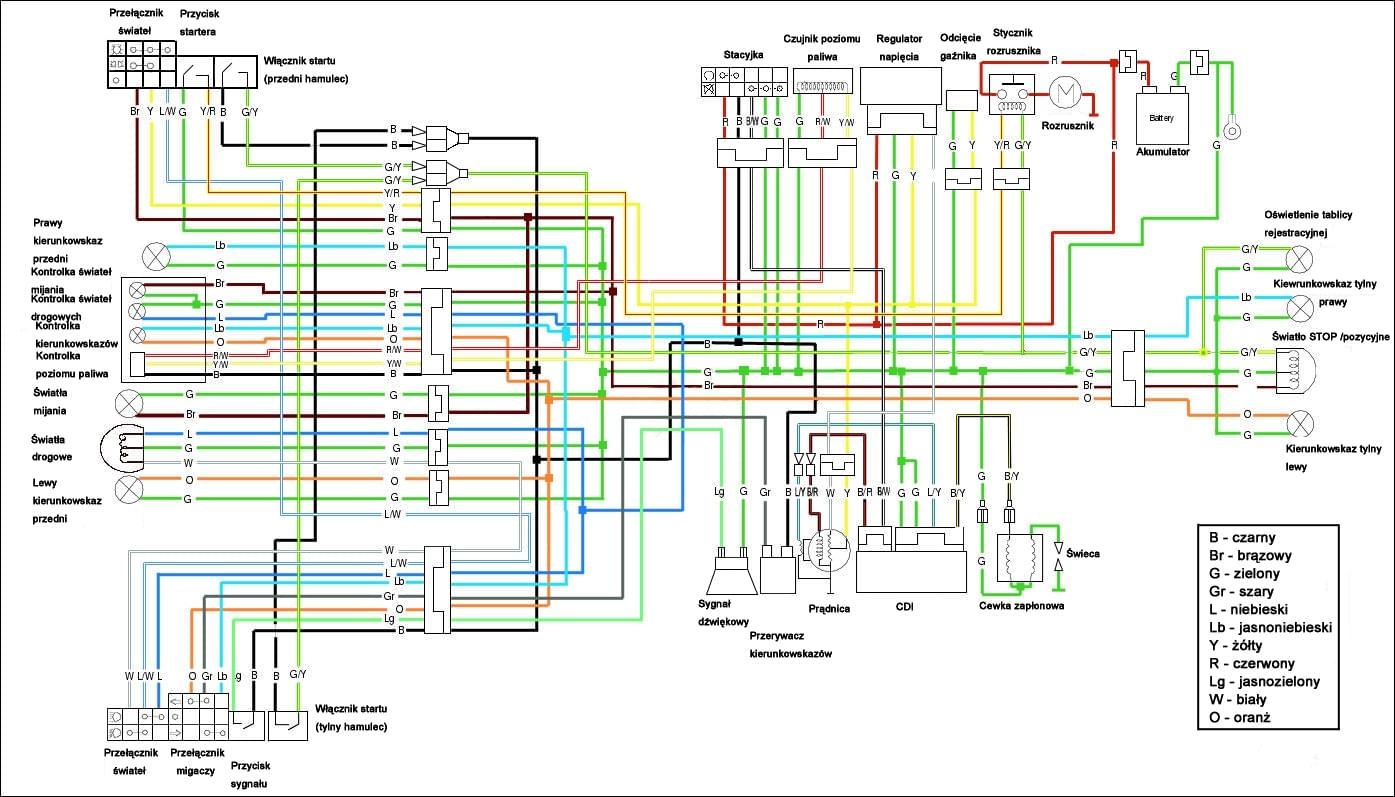

    Witam. Mam taki problem iz w skuterze chinskim 4t nie mam swiateł krotkich dlugich stop ( postojówki dzialają ) oraz kiernkowskazow. Zaczałem sprawdzac miernikiem i przy podlaczonym aku, na wtyczce jest napiecie ale jak wloze dobrą zarowke to nie swieci. Podobnie jest z kierunkami tylko tam jest stale 12v. Sprawdzalem tez na odpalonym bez aku i wtedy nie bylo nic wiec postanowilem sprawdzic zolty kabel od iskrownika i bylo tylko 6/7 V. Prosze bardzo o pomoc

    Schemat uniwersaly chyba do tych chinczyków. Bardzo watpliwe zeby moduł zostal uszkodzony.

    Regulator napiecia sprawdz.
    Mozliwe ze jest nadpalony i nie ma sily podawac wiecej napięcia
