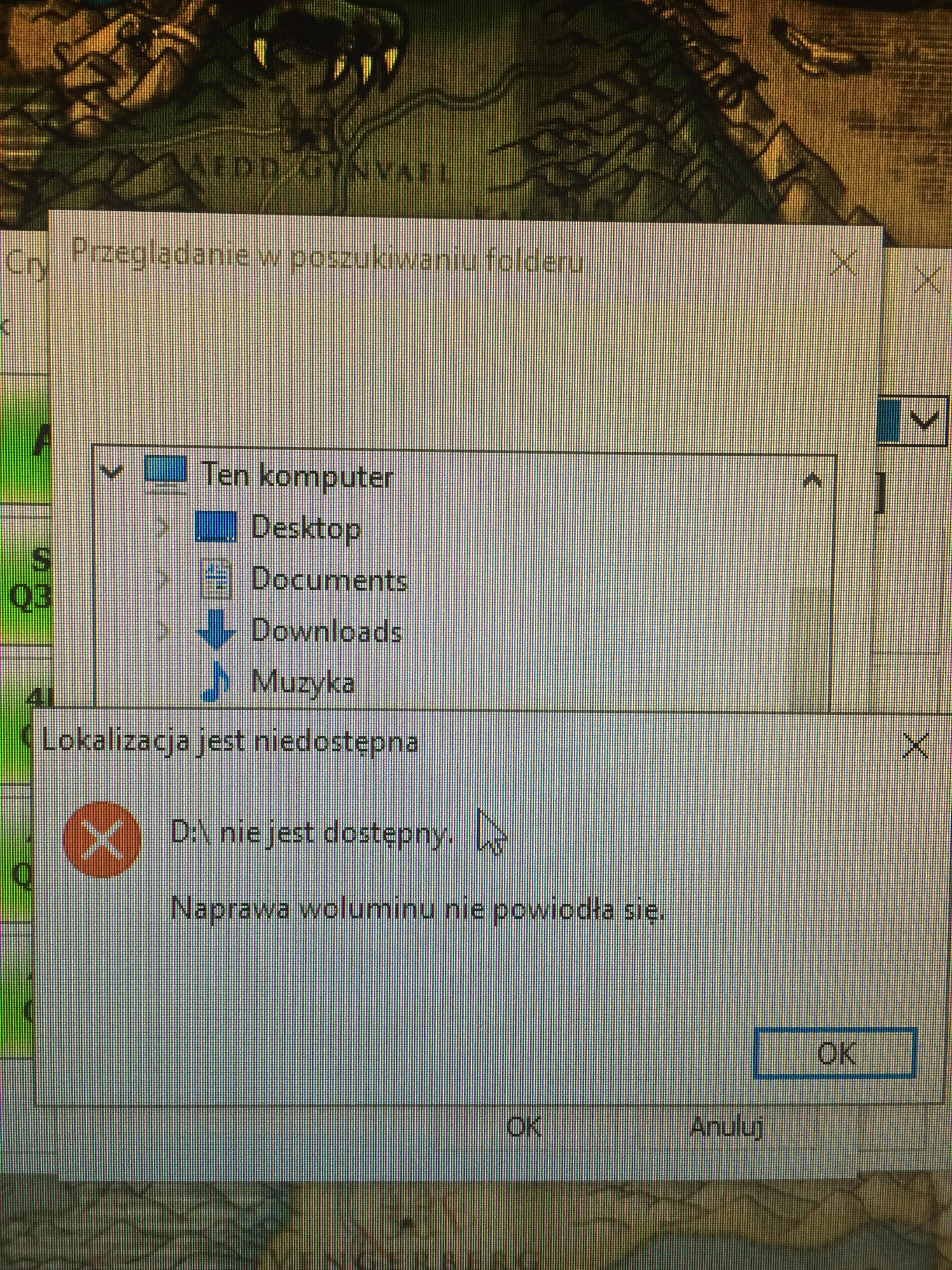

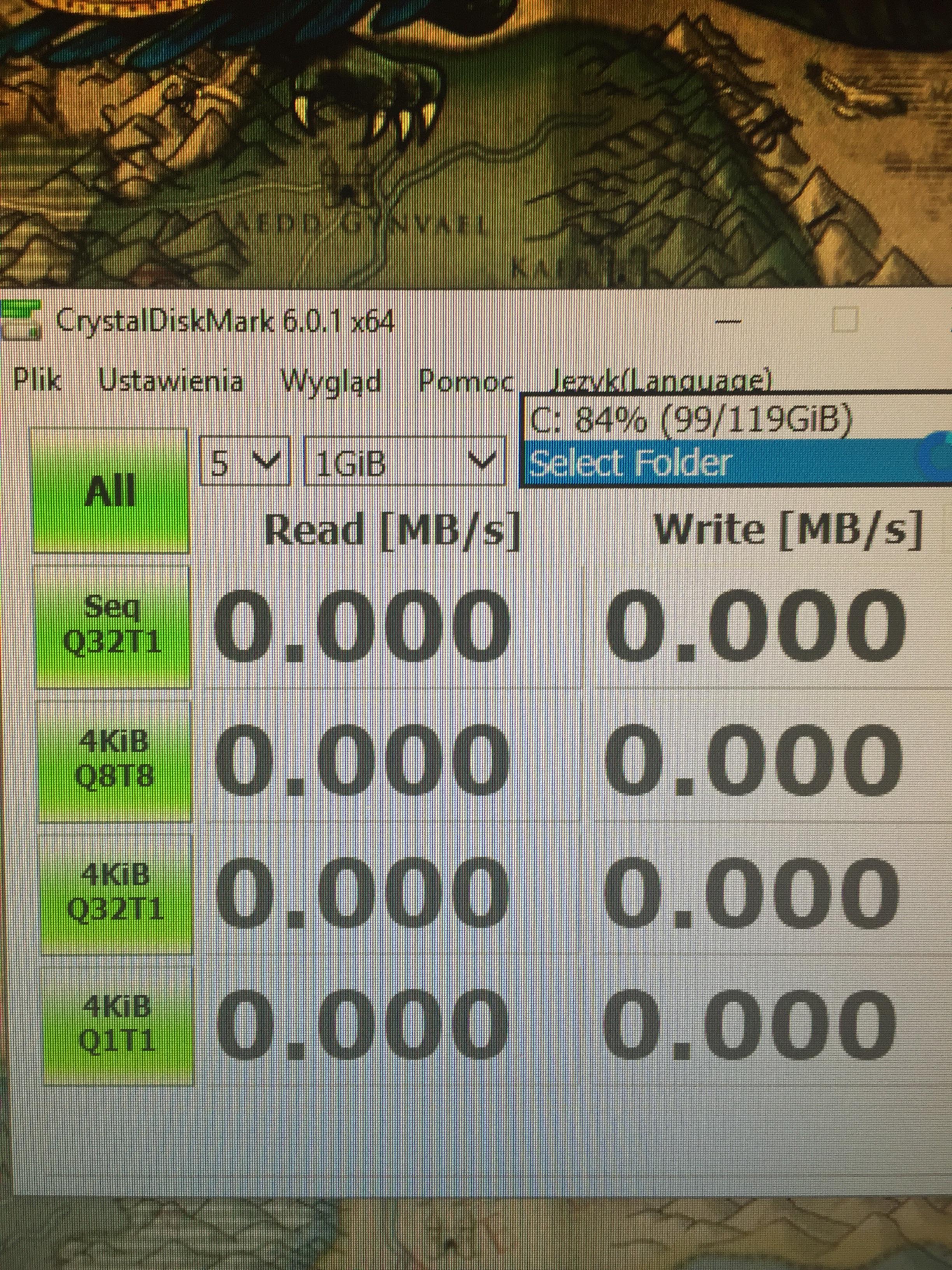

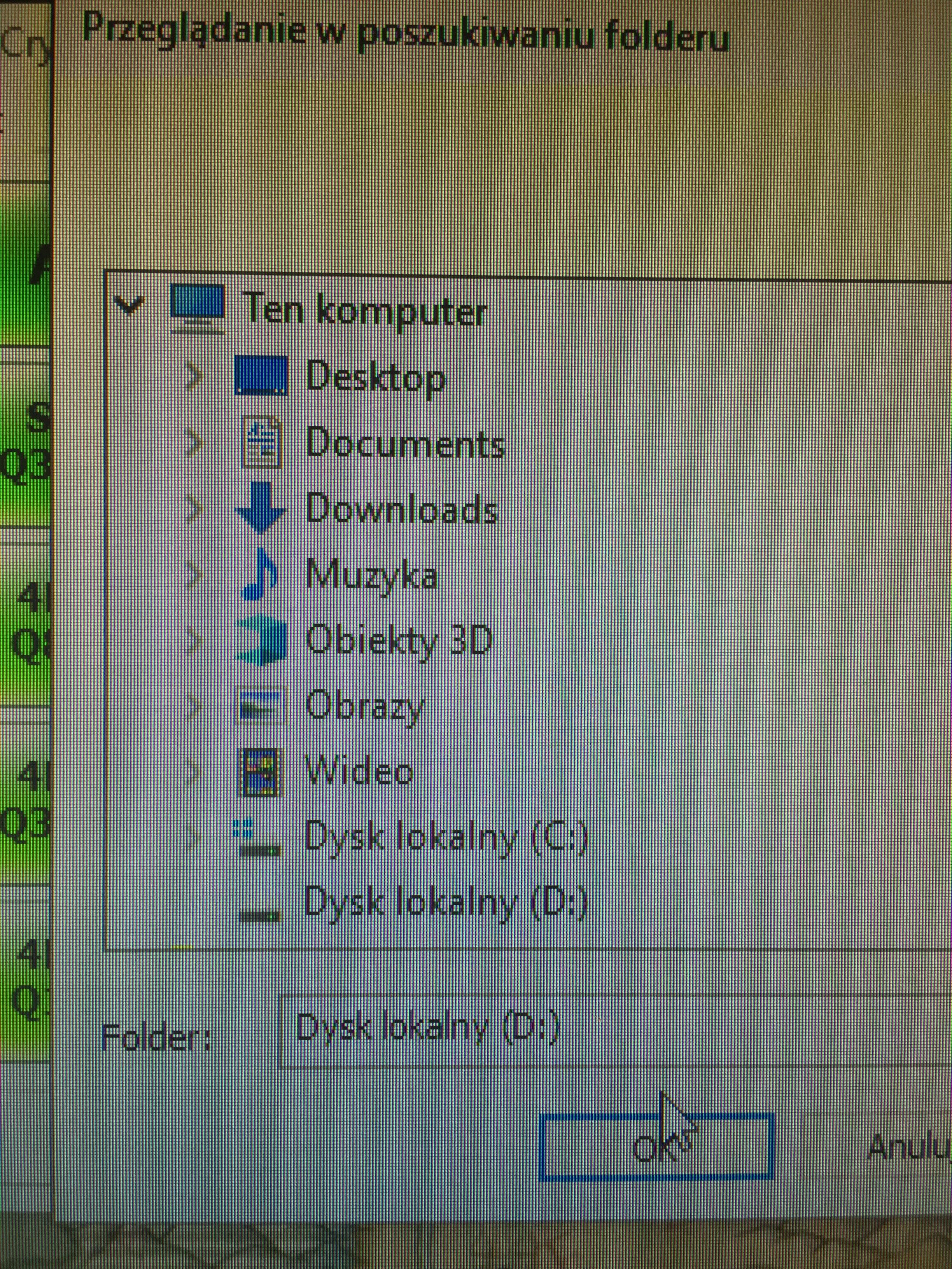

Dlaczego mój dysk HDD Seagate jest widoczny w BIOS-ie i Menedżerze zadań, ale zawiesza Eksplorator i zgłasza, że wolumin D: nie jest dostępny, oraz jak odzyskać z niego dane?
Najprawdopodobniej HDD jest uszkodzony, a do potwierdzenia trzeba odczytać SMART, np. programem HD Sentinel [#17306703] [#17306900] [#17306967] Jeśli na dysku są ważne dane, nie rób od razu skanu naprawczego ani zerowania, tylko najpierw wykonaj kopię posektorową na sprawny dysk, a dopiero potem próbuj odzysku z kopii [#17308252] [#17308626] [#17308927] Do takiej kopii polecano ddrescue, hddsuperclone albo DMDE; DMDE jest najprostsze w użyciu, ale w wersji darmowej nie ma logu wznowień jak pozostałe narzędzia [#17308626] Jeżeli chcesz próbować naprawy samodzielnie, padła sugestia skanu z remapem bez zerowania, ale tylko po zabezpieczeniu danych, bo pełna procedura kasuje zawartość [#17307005] [#17306967] Warto też sprawdzić nowy przewód SATA i sprawną wtyczkę zasilania, bo to mogło pogarszać objawy, ale przy takich symptomach najbardziej prawdopodobna jest awaria samego dysku [#17307016]
