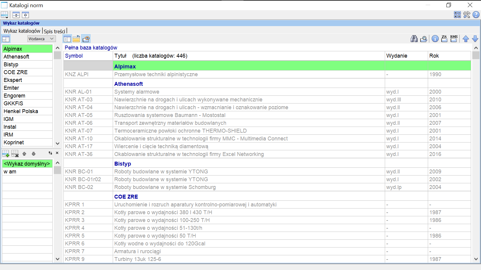

    Jestem początkującym w kosztorysowaniu, jakiś czas temu zakupiłem program RODOS. Wydawał mi się przystępny i oczywiście była dobra cena. Teraz jednak trafiłem na problem którego nie mogę przeskoczyć. Posiadam przedmiar na którym są katalogi niedostępne w programie (nawet nie można ich zamówić ) np. KNR AL-01 czy KNR AT-14 itp. Czy jest możliwość jakoś ręcznie dodać do programu lub inne wyjście z tej sytuacji?

    Te KNRy pochodza z programu Norma. Tak to jest, że każdy program ma swoja bazę katalogową. Najpopularniejsze 2-01, 2-02 znajdziemy wszędzie, a te poświęcone nowym technologiom już niekoniecznie.
    Raczej dograć tego nie da rady. W jakim formacie są bazy katalogowe RODOSa?

    Tak jak w linku /odpowiedzi powyżej/ Rodos ma tylko kilka katalogów AT z programu normy.
    Potrzebne Knr ( pozycje do kosztorysu) można uzupełnić do programu Rodos przez Importy i eksporty kosztorysów z innych programów kosztorysowych.
    Należy zapisać wykonany kosztorys do pliku odczytywanego przez posiadany program RODOS .
    Program Rodos nie posiada możliwości importu Katalogów Nakładów Rzeczowych z innych programów, tak jak jest to w programie Bimestimate ( dawna Zuzia) .
    RODOS jest jedynym programem który za aktualizacje ( uzupełnienie bazy KNR) pobiera zgodnie z ich cennikiem wysokie ceny ( większe niż wydanie papierowe) opłaty.
