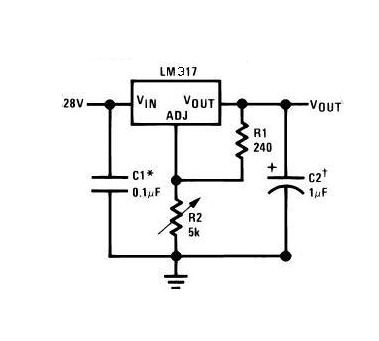

    Witam, potrzebuje schemat prostego regulatora pwm w zakresie 0-15v 2a 20W, zakres moze byc od 1.2v. Myslalem o takim ukladzie Schemat prostego regulatora PWM 0-15V 2A 20W, od 1.2V ale nie potrafie sobie poradzic z wartosciami.Z góry dziekuje.

    Schemat który załączyłeś to nie jest regulator pwm tylko stabilizator liniowy.
    Dodatkowo z niego wyciągniesz tylko 1.5A.

    A czy jeśli zastosuje lm350t to będzie ok? Prąd zasilania 18v 2a

    Nadal będzie to regulowany zasilacz liniowy lecz o większym prądzie (3A). Regulator PWM działa na innej zasadzie.

    Da się zrobić ogranicznik prądowy ale kosztem rozbudowy układu.
    Przykładowy schemat masz w nocie katalogowej układu.
