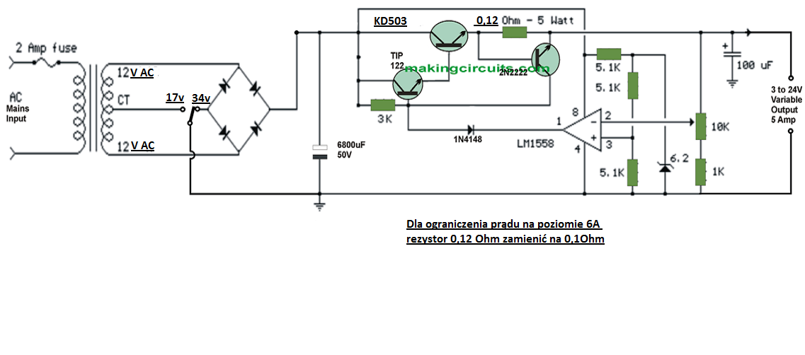

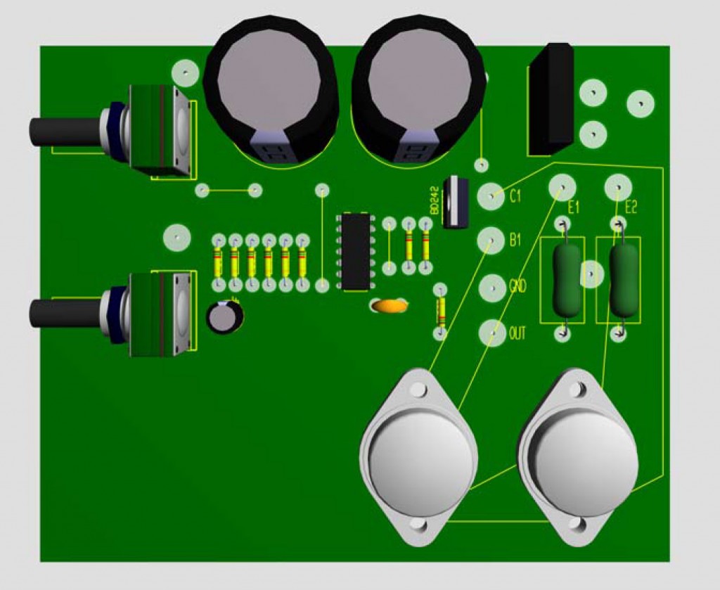

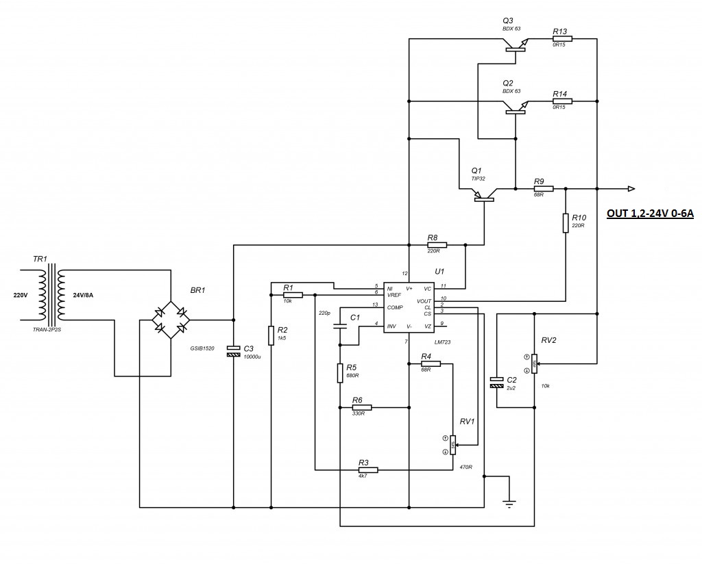

Cześć, szukam schematu prostego regulatora napięcia w zakresie od 0 (powiedzmy od 5) do 24V przy prądzie max 6A.

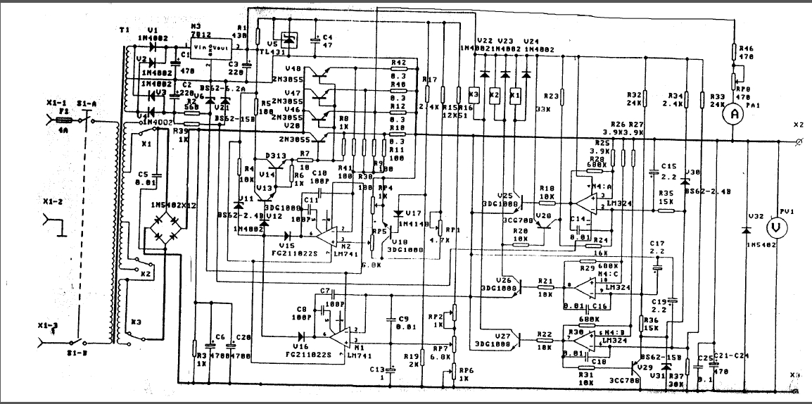

trymer01 napisał:Przykład poniżejzasilacze laboratoryjne - są całkowicie liniowe
