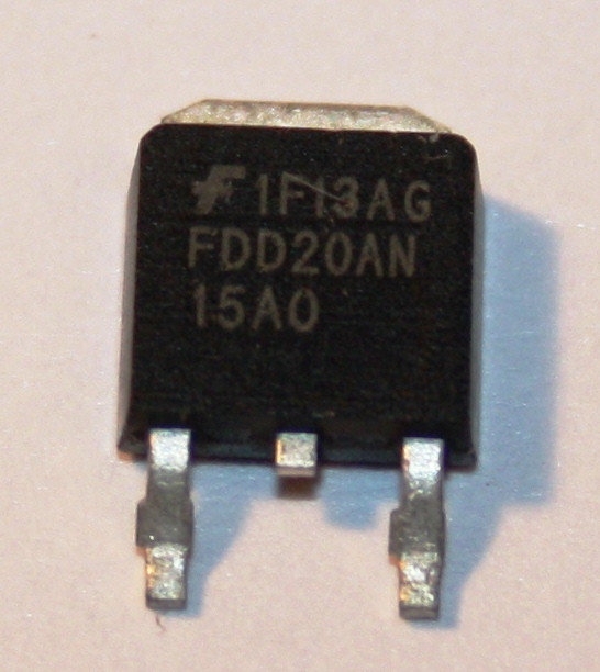

Jaki zamiennik tranzystora Q501 zastosować w zasilaczu Vestel 17IPS20P, gdy uszkadza się układ podświetlenia LED?
Problem rozwiązano nie samą podmianą tranzystora, ale też obniżeniem prądu podświetlenia: zmieniono R525 z 0,2 Ω na 0,47 Ω i w Q501 zastosowano P2504EDG, po czym układ zaczął pracować poprawnie [#17374476] W wątku wskazano, że w oryginalnych zasilaczach IPS20 spotyka się też FDD6N25, a jako mocniejszy zamiennik podawano FDC86244 (N-channel, 150 V, 2,3 A) [#17314751] [#17314936] [#17312180] Zwrócono też uwagę, że Q501 pracuje w układzie MP3394 jako element pośredniczący, więc przy doborze zamiennika trzeba uwzględnić sposób sterowania, a nie tylko typ i napięcie tranzystora [#17310780] [#17311845]

    Nie podaję modelu TV ponieważ ma zdartą naklejkę. W zasilaczu 17IPS20P z naklejki 23106230-27036011 420 996590006643 uszkadza się mosfet FDC642P. Najdłużej działał 3 miesiące. Ledy sprawdzone i przelutowane złącza na listwach, napięcia z zasilacza wszystkie prawidłowe . Było już na forum o tej przypadłości, ktoś zalecał stosowanie n-fet FDC86244, nie rozumiem dla czego, może ktoś mnie oświeci.
    Próbuję różnych zamienników, np. P4404EDG na próbę na kabelkach, bez efektu.
    Może ktoś skutecznie przerabiał ten temat i podpowie jaki zamiennik zastosować.

    Ktoś zalecał tego mosfeta, bo ma lepsze parametry.
  • #3 17309836
    Top Serwis
    Poziom 24  
    Posty: 1521
    Pomógł: 66
    Ocena: 242
    Zgadza się, ale oryginał to P-fet a zamiennik N i tego nie rozumiem.

    Uwaznie Link
    17IPS20P na ebay sprzedaja do tego modelu/ bar code ...
    * lub w rogu: 150313r3
    Podobnie Link
    Q501 - FDC645P /Q501=FDC642P
    N-ch, 30V, 5A , P=1.6W , RDS(ON)= = 0.035 oHm
    Super SOTTM-6 package design using copper ead frame for superior thermal and electrical capabilities.

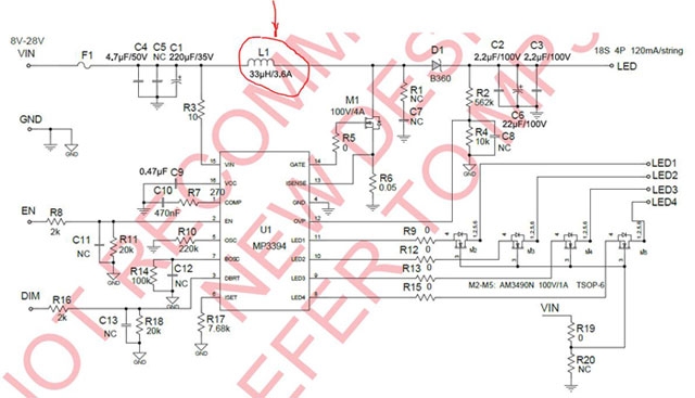

    Co do sterowania polowego przez układ MP3394 , jest datasheet na niego i odpowiednia strona z przebiegami.
    Gdybyś miał problem ze znalezieniem Link
    Próg zadziałania OVP oblicza się wg. podanego tam wzoru
    Vovp = 1,23 * (1 + R821/R822)
    p.s
    TV Led Philips Vestel 40" - Brak podświetlania, uszkadzający się Q501
    Przetwornica robi z +24V >> +72V
    Polowy opisany jako M1 to ME15N10
  • #12 17311404
    A jaki to ma związek, wielki myślicielu i fachowcu, ze sterowaniem bramką tranzystora zewnętrznego (robiącego praktycznie za gwóźdź), pośredniczącego między podświetleniem a tranzystorem wewnętrznym W TYM ZASILACZU VESTELA?? Opowiesz nam bajeczkę?
    Gdyby to był gwóźdź (ten polowy) to znając szkocką naturę Vestel .. wsawili by Gwóźdź.
    Ale tak nie jest i to jest juz bajka (inna)
    Dlaczego polowy ,opisano w datasheet.(czytaj uważnie i ze zrozumieniem TV Led Philips Vestel 40" - Brak podświetlania, uszkadzający się Q501 )

    Zeby już nie ciągnąc tego tematu .. do k.świata (+może jeden dzień dłużej o ile nie wyłaczą prądu)
    - autor poczyta z tego forum Link
    - ma miejsce ... to mozna ten tranzystor / lub mu podobne
    FDD120AN15A0 Link
    TO252 DPAK

  • #30 17374176
    Adewag
    Posty: 1080
    Pomógł: 36
    Ocena: 250
    mirex napisał:
    Top Serwis napisał:
    Ps . prąd diod ogranicza się wartością rezystora w źródle {S jak source} tranzystora klucza.
    Bzdura.
    Pokaż mi to na obrazku lub podaj numer.
    Prąd diod możemy ograniczać poprzez zmianę Rset, ale i Rsense również (Rsense to rezystor w źródle).
