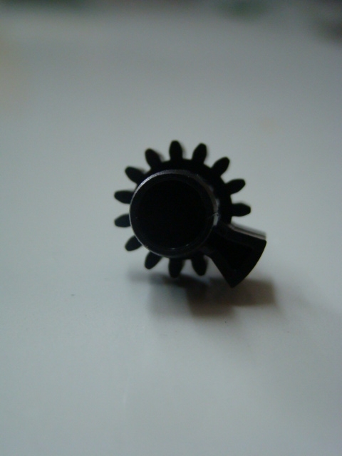

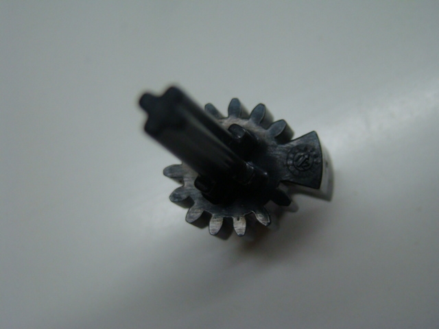

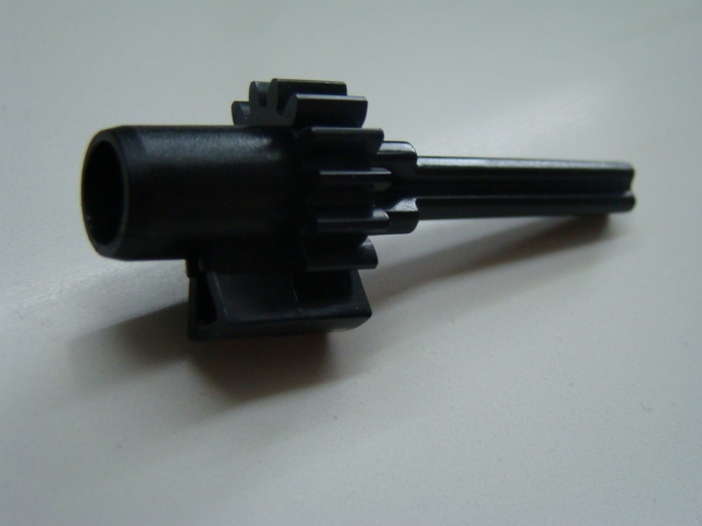

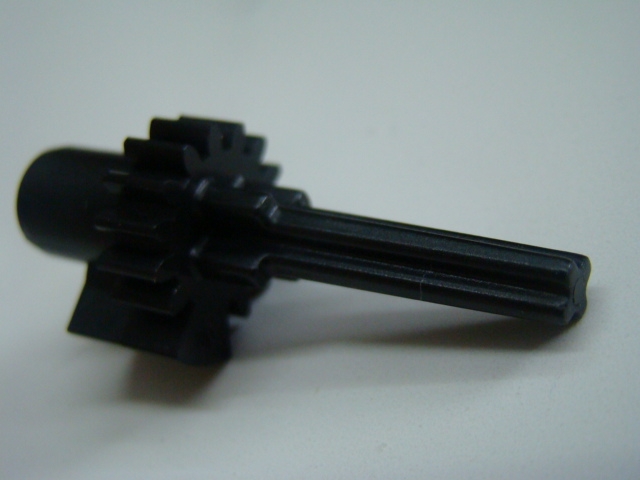

    Zdjąłem kawiarkę z mechanizmu wysuwającego i przy przenoszeniu coś wewnątrz grzechotało. Wyciągnąłem z wnętrza luźną część, którą zamieszczam na fotografiach. Czy ktoś wie gdzie powinna mieć swoje miejsce?
    Kawiarka SIEMENS TK76K573 - Gdzie powinna być zamontowana część ze zdjęć?Kawiarka SIEMENS TK76K573 - Gdzie powinna być zamontowana część ze zdjęć?Kawiarka SIEMENS TK76K573 - Gdzie powinna być zamontowana część ze zdjęć?Kawiarka SIEMENS TK76K573 - Gdzie powinna być zamontowana część ze zdjęć?
    Z góry dziękuję za pomoc.

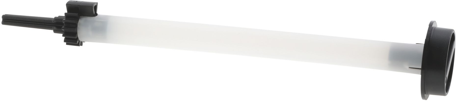

    To dolna część pokrętła ze sprzęgłem i zębatką regulacji mielenia kawy.
    Całość wygląda tak: Link
