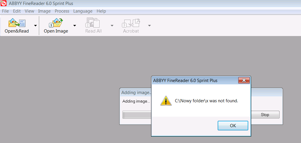

    Zainstalowałem na Windows 7 64bit ABBYY FineReader 6.0 Sprint Plus Build 6.0.0.1395; part #451/2
    Przyjmuje tylko do 12 zdjęć. Powyżej 12 informacja, że nie może znaleźć folderu lub ścieżki. Na innym kompie na XP (32bit) nie ma ograniczeń, można dodać kilkaset stron bez problemu.
    Program jest na płytce załączonej do scanera epson sx110 i instaluje się podczas instalowania oprogramowania drukarki (gdy jest zaznaczony).
    Skąd te ograniczenie na windows 7 64bit?
    Czy może to wynikać z daty instalacji, że np. po jakiejś dacie instalacji są ograniczenia. Z pewnością nie jest to data bieżąca bo komp z XP ma aktualną datę i wszystko działa.

    Próbowałeś uruchamiać ten program w trybie zgodności?
    nie było potrzeby, instalował się bez komunikatu.
    w takim razie jak wymusić tryb zgodności?

    Spróbuj jeszcze 2 opcji
    -pierwsza to uruchom jako administrator (może ma to jakiś związek z innymi prawami dostępu w XP i Windows 7) prawy przycisk myszy na ikonie programu.
    -druga opcja to tryb zgodności (prawy przycisk myszy na ikonie programu -> Właściwości ->Zgodność)
    Najpierw jedno a później ewentualnie 2 opcja.

    Dzięki, sprawdziłem obie opcje, ale efekt taki sam.
    Bardzo dziwne,że program teraz ma limity, może dlatego że instalowałem go gdy komp był połączony z siecią i nałożył ograniczenia.

    Czy istnieje możliwość zainstalowania programu w trybie zgodności z XP czy tylko uruchomienie w trybie zgodności?

    Dość radykalnym ale skutecznym wyjściem jest zainstalowanie programu na wirtualnej maszynie z Windowsem XP. Ale to jest warte świeczki tylko jeśli na serio Ci zależy żeby odpalić program akurat na tym komputerze.

    tak też zrobiłem XPMode i inny program dla XP działa OK. tego jeszcze nie sprawdzałem ale pewnie też będzie chodził jak na XP.
    chociaż fakt, że win7 64 bit by działał pewnie szybciej
