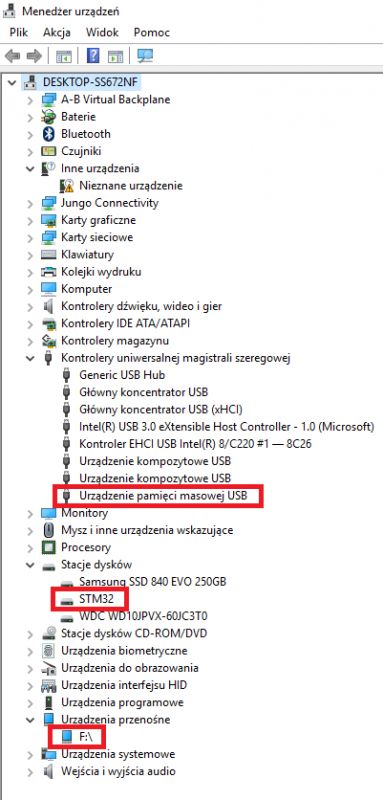

    W menedżerze urządzeń widzę mój programator ST-Link tak, jak przedstawia obrazek:
    openstm32 - STLink already in use or STLink USB driver not installed
    Widzę go także w "mój komputer" jako dysk wymienny 30MB.
    Teraz mogę połączyć się z mikro kontrolerem za pomocą “STM32 ST-Link Utility” (connect target) - wtedy dioda COM na ST-Link świeci się na czerwono. Później mogę usunąć mój program, który wgrałem wcześniej - kliknąłem "Full chip erase" - czerwona dioda zaczęła migać i już nie przestała, dopóki nie rozłączyłem układu. W opisie do ST-Link/V2 przeczytałem, że takie ciągłe miganie może oznaczać problem ze sterownikami, ale nie wiem jak jest w wersji V1. Poza tym program nadal wszystko widzi i po wyczyszczeniu we wszystkich komórkach wyświetla "FFFFFFFF".

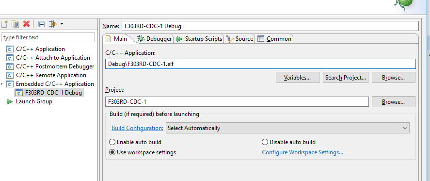

    Pobrałem “system workbench for stm32”. Utworzyłem mój pierwszy projekt (“HelloWorld”) zgodnie z instrukcją zawartą na stronie: https://forbot.pl/blog/kurs-stm32-3-plytka-nucleo-konfiguracja-srodowiska-id4875

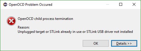

    Niestety kiedy klikam “Run Configurations” i potem "Run", to pojawia się błąd, którego nie potrafię przeskoczyć:
    OpenOCD Problem
    OpenOCD child process termination
    Reasen:
    Unplugged target or STLink already in use or STLink USB driver not installed.
    Details:
    ‘’Unplugged target or STLink already in use or STLink USB driver not installed

    Error: open failed (no matching adapter found)
    in procedure ‘program’
    in procedure ‘init’ called at file “embedded:startup.tcl”, line 485
    in procedure ‘ocd_bouncer’
    ** OpenOCD init failed **
    shutdown command invoked’’
    2) Co zrobić żeby to działało?
    Mam Windows 10 Home, wszystkie porty USB 3.0. Próbowałem też restartować komputer. Szukałem też pomocy na anglojęzycznym forum: http://www.openstm32.org/tiki-view_forum_thread.php?comments_parentId=6921&forumId=7 bo te rozwiązania które udało mi się znaleźć w moim przypadku nie zadziałały, lub nie miały zastosowania.
    #2 17321339
    Freddie Chopin
    Specjalista - Mikrokontrolery
    Posty: 13336
    Pomógł: 1712
    Ocena: 870
    Z tego co wiem to pierwsza wersja ST-Link do działania z OpenOCD potrzebuje alternatywnych driverów opartych na WinUSB (można zainstalować za pomocą programu zadig). Wersja druga jest definitywnie mniej problematyczna, a jest też chyba wersja 2.1.

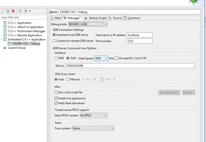

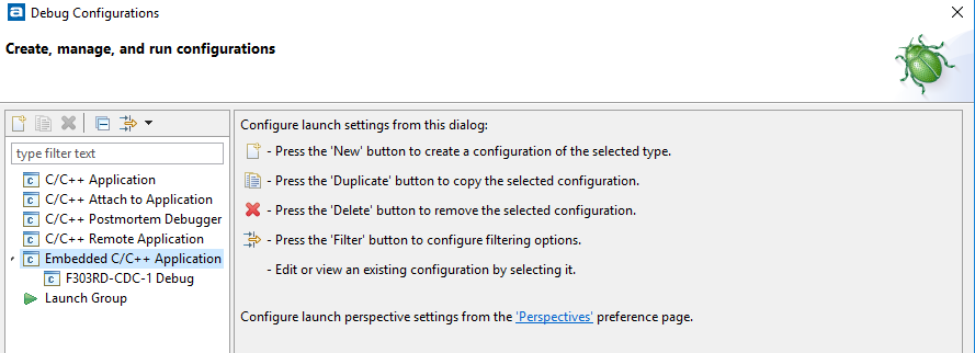

    Panowie, bardzo dziękuję za waszą pomoc. Ostatecznie poddałem się i zamówiłem ST-Link/V2. Teraz mam innego rodzaju problem: podłączyłem JTAG i próbuję wgrać program z Atollic True Studio. Niestety bez względu na to czy ładuję swój własny program, czy program kogoś innego napisany typu "hello world" - zawsze pojawia się jeden i ten sam błąd:
    Klikam: Run - RunCofiguration i niestety pojawią tylko komunikat o następującej treści:
    Launching Nauka_z_ksiazka_1 has encontered a problem. Error starting process.
    Cannot run program "C:\Users\Jakub\Documents\AtollicTrueSTUDIOProjects\Nauka_z_ksiazka_1\Debug\Nauka_z_ksiazka_1.elf": Launching failed
    Z czego to może wynikać?

    Ok, co prawda nie do końca tego się spodziewałem, bo próbowałem klikać "Run", a nie "Debug", ale coś działa :)
    Pragnę wszystkim pogratulować wiedzy oraz podziękować za zaangażowanie w rozwiązanie mojego problemu. W szczególności na początku odczułem dużą różnicę: na forum anglojęzycznym powiedzieli mi, że nie będzie działać. Na Polskim - znalazło się kilka pomysłów na obejście problemu. Ot taka nasza mentalność ;)
    Zamykam temat i działam dalej. Dziękuję!
