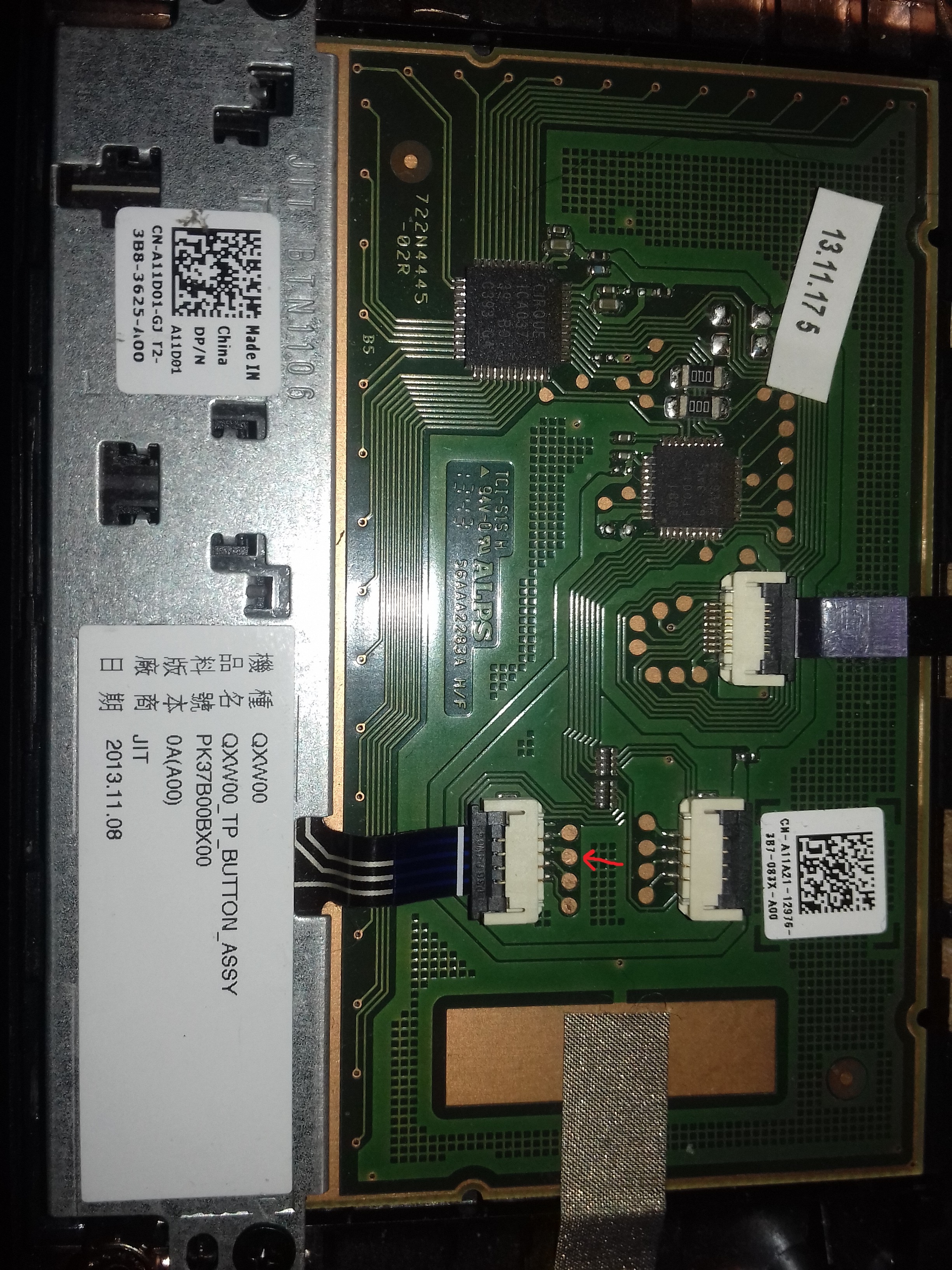

    Laptop jw. Problem jest taki, że jak naciskam przycisk w dolnym rzędzie nieważne czy lewy czy prawy to zawsze reagują dwa na raz. Rozebrałem , przedmuchałem . Było dobrze cały dzień i znowu to samo. Naciskam lewy a reaguje lewy i prawy. Naciskam prawy , reaguje prawy i lewy. No to znowu rozebrałem. Przeczyściłem, działa. Za dwa dni znowu to samo. Jakieś sugestie?

    Może jest coś złamane albo zużyte.Można wysłać zdjęcia?

    A touchpad dobrze działa ?
    Taśma ma 3 ścieżki ? Szukałbym przyczyn w touchpadzie w który wpięte są taśmą te klawisze. Może puszcza lut gniazda od wspólnego pinu ?
    U mnie wychodzi że to ten
    dell e6320 przyciski - naciskam jeden, reagują obydwa
    Jak się przypatrzeć, to taśma się rusza wraz z wciskaniem lewego klawisza. Może być i ona.

    Dzięki za odzew i fotkę. Touchpad działa bezbłędnie. Górne przyciski też. Czyściłem tą taśmę w miejscu styku izopropanolem ale nic nie dało. U mnie siedzi mocno i nie widzę żeby się ruszała. Kupiłem u Czechów nową górną pokrywę wraz z touchpadem i przyciskami . W sumie mam pękniętą, a koszt to 70 zł. Wymienię całość. W wolnej chwili powalcz ze starą i dam znać.
