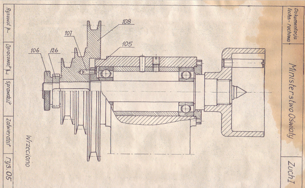

    doradzi mi ktoś jak wyjąć wrzeciono w tokarce Zuch. Nigdy tego nie robiłem, nie chcę nic uszkodzić. Poniżej rysunek techniczny.

    Wygląda na to, że zdemontujesz zwykłym ściągaczem trójramiennym. Jednak na kieł trzeba założyć jakąś tuleję abyś mógł o nią oprzeć śrubę ściągacza. Może to być nawet dobrany klucz nasadowy (nasadka) o śr. nieco większej od śr. kła i na to kawałek grubej blach na którym oprze się śruba wycisk ściągacza. Od tego bym zaczął.

    Z tym, że tarcza zabierakowa i kieł są zdemontowane, to samo koło pasomowe i nakrętki. Jest samo wrzeciono. Tak to się prezentuje
    Jak bezpiecznie wyjąć wrzeciono z tokarki Zuch?
    Chyba, że powniniem je założyć do demontażu?

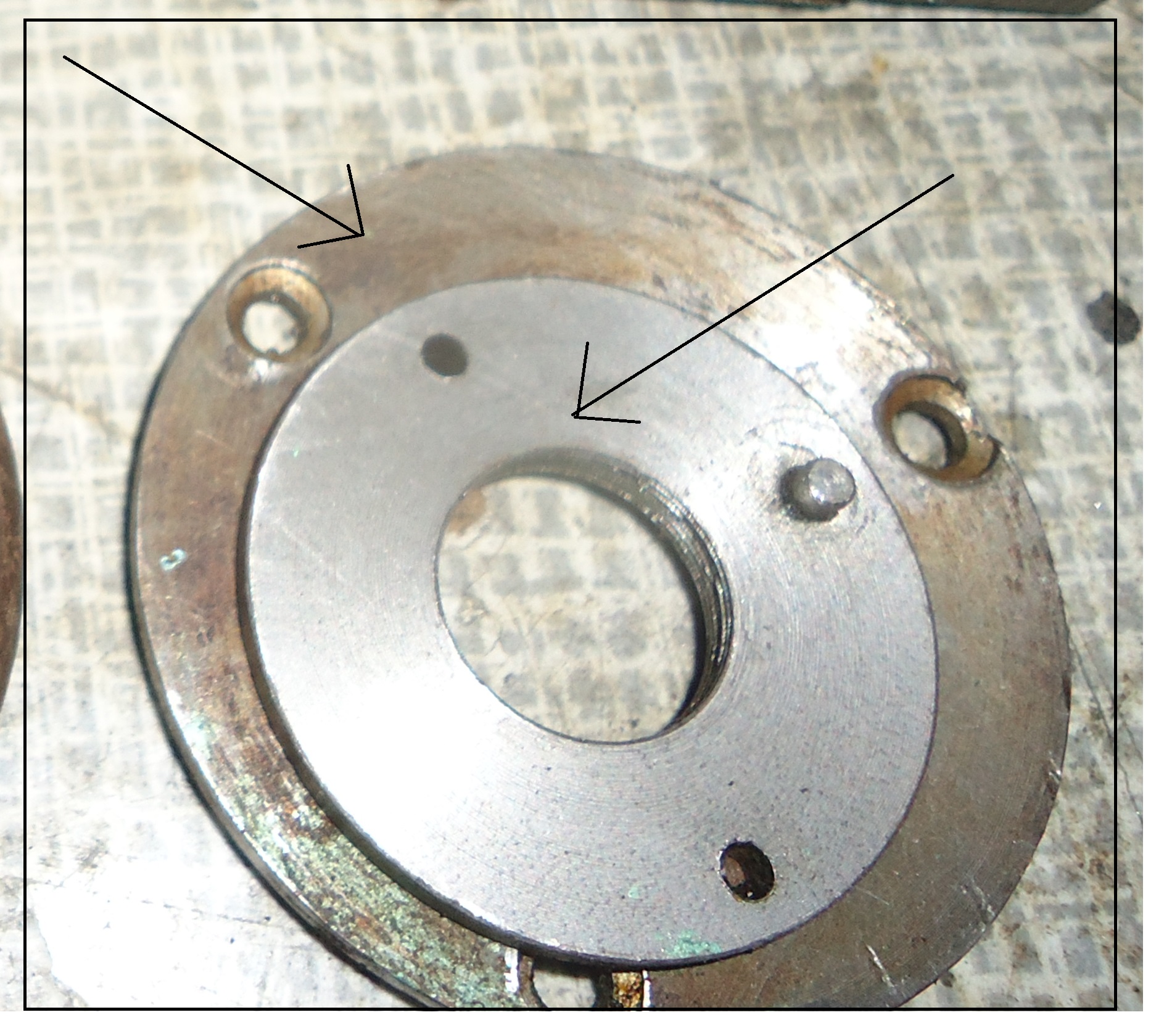

    Z tyłu wrzeciennika jest nakrętka z wystającym bolcem .
    Na zdjęciu leżą jeden a drugim jak coś - załącznik.
    Przedni mocowany na 3 wkrętach.
    Tylny najłatwiej wykręcić kołem napadowym ma specjalne wpusty na bolec, ewentualnie klocek alu i poobijać dookoła młotkiem.
    Po odkręceniu obu dekli wybijasz wrzeciono do przodu przez kawałek drewna.
    Łożyska polecam - 7204 - skośne= kasowanie luzu tylną nakrętka.

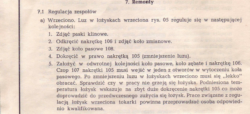

    W załączniku masz jak umieścić łożyska aby kasować luz tylną nakrętką.

    I to jest prawda.(Czytałem zamieszczoną instrukcję kasowania luzu). Kasowanie luzu na łożyskach kulkowych zwykłych? NO, niby można. Osiowy się skasuje, ale co z dokładnością promieniową? Łożyska skośne mają inny kształt bieżni.Tylko, że jedna ze Szkół, nie pomnę Falenicka czy Otwocka, (w każdym przypadku występują przynajmniej dwie Szkoły ) :D , mówi , że przy łożyskach zwykłych ,jedno łożysko powinno być zabudowane bez możliwości przemieszczania (się) , a drugie pływające (zmiany temperaturowe długości najbardziej wałka ). W przypadku tej tokarki łożyska zwykłe potraktowano jak skośne. Podana prze ze mnie
    metoda zabudowy łożysk zwykłych jest kanonem, Łożyska zwykłe nie powinny być przy zabudowie naprężane osiowo, chociaż potrafią przenosić dość duże obciążenia w osi.
