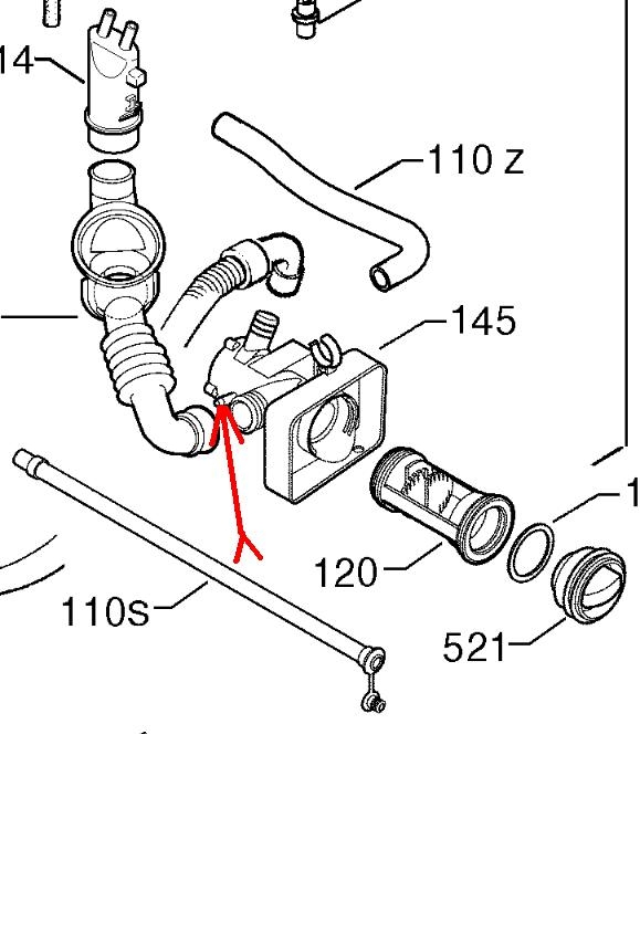

    Mam wyciek z pralki po włączeniu, po podniesieniu pralki okazało się, że spadł wężyk do awaryjnego odprowadzania wody, który znajduje się przy korku filtra.
    Czy możecie mi podpowiedzieć gdzie powinienem szukać jego podłączenia - czy gdzieś w obudowie pompy?

    Wężyk jest mocowany do korpusu pompy spustowej.
    Powinien być króciec na który jest nakładany.
    Możliwe, że będzie konieczność odkręcenia pompy od obudowy pralki by go ponownie zamocować.
    Tym razem doradzam zastosowanie opaski zaciskowej czyli cybanta by sytuacja znów się nie powtórzyła.
    Cybant należy dokręcić z wyczuciem by nie przeciąć wężyka lub by króciec nie pękł.

    Wężyk 110S podłączony jest o tu:
    Pralka Electrolux EWF1245 - odłączony wężyk spustowy

    Ok znalazłem, dzięki za pomoc
