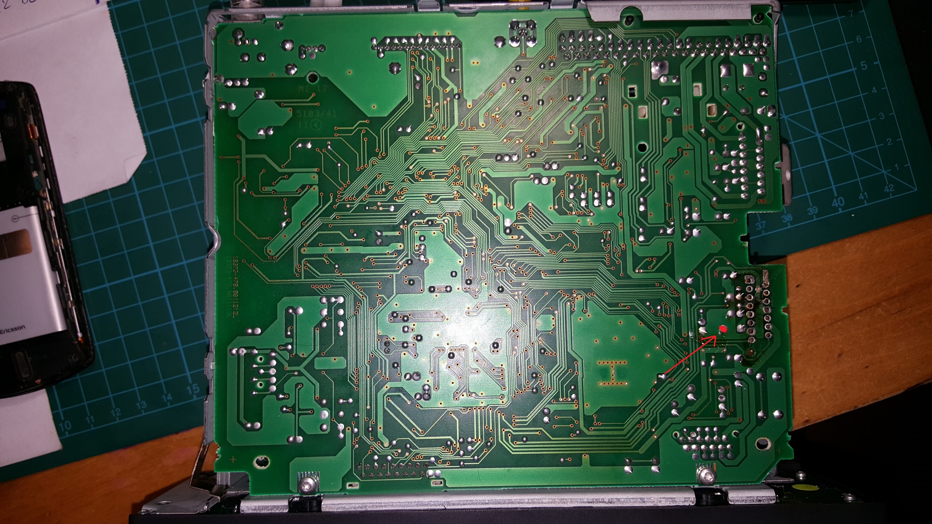

    Witam mam pytanie posiadam radio audi concert :8E0035186L
    i mam dziwną usterkę, bo wyświetlacz przy włączeniu podświetla się delikatnie na czerwono i nic więcej z radiem się nie dzieje, w głośnikach cisza, żadnej reakcji na przyciski.
    Czy ktoś z szanownych kolegów wie o co chodzi ?
    p.s. dodam jeszcze, że na PCB jest opis elementu IC2001 i nie wiem przypadkiem, czy on za tę usterkę nie odpowiada ale wytarte jest oznaczenie tego elementu.

    Prawdopodobnie brak jest jakiegoś napięcia, jest schemat od tego radia?Jak nie to porób dobre zdjęcia płyt PCB z obu stron.

    W załącznikach znajdują się zdjęcia o które prosiłeś zdjęcia zrobiłem telefonem więc jakość taka jaka jest taka jest
    • Słabo świecący LCD i brak dźwięku w radiu Audi Concert 8E0035186L 20180718_191105.jpg (1.92 MB) Musisz być zalogowany, aby pobrać ten załącznik.
    • Słabo świecący LCD i brak dźwięku w radiu Audi Concert 8E0035186L 20180718_191043.jpg (840.25 KB) Musisz być zalogowany, aby pobrać ten załącznik.

    Wlutuj go z powrotem i podaj rezystancję (odłączony od prądu) oraz napięcia (podłączony do prądu) względem masy na tym układzie.
    Jest to na 99% L4953G który można kupić online, ale skąd pewność że jest uszkodzony?

    Możesz podpowiedzieć o które pola lutownicze chodzi i jakie wartości powinny być nie mam dtr do tego układu więc trochę ciężko ..

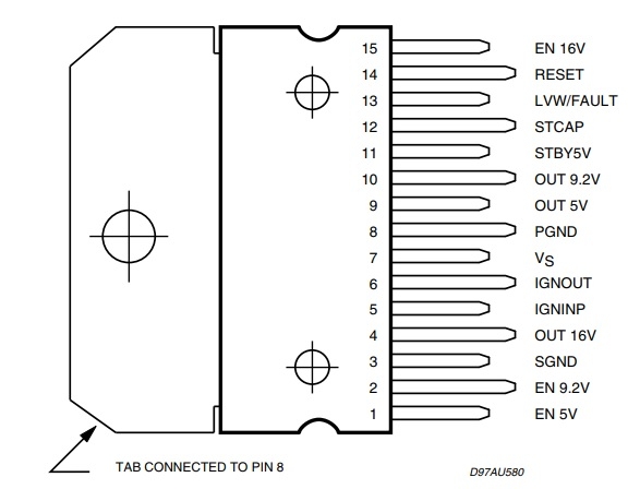

    Ustaw miernik na brzęczyk i jedna sonda tam gdzie zaznaczone to jest masa a drugą sondą po kolej sprawdź pady od 1 do 15 i napisz na których padach brzęczy miernik.
    Wylutowany układ sprawdź podobnie jedna sonda na pin 8 druga sonda po kolej sprawdzasz resztę pinów.
    TU masz PDF od L4953G.
    Nie ma żadnego zwarcia miernik ustawiony na dzwonienie.
    Nie ma zwarcia na elemencie , nie ma na PCB tak jak wskazałeś

    Nawet między 3 a 8 pinem brak zwarcia? zwróć uwagę że są to GND połączone ze sobą.
    Zostaje albo kupno w ciemno L4953G lub wlutować stary układ i pomierzyć napięcia może coś się wyjaśni czemu to nie działa.

    Na pinie 11 (STBY5V) układu L4953G powinno być 5V nie zależnie czy radio jest włączone czy wyłączone, jest te napięcie?
