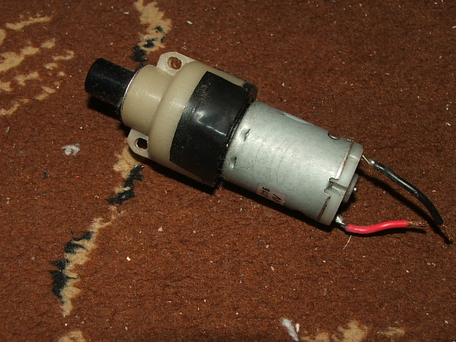

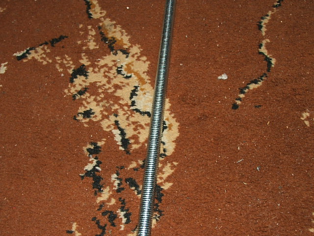

    Zaopatrzyłęm się w mało profesjonalne komponenty do budowy CNC, a mianowicie:
    + pręt gwintowany 1mb fi12mm
    + nakrętka na niego
    + prowadnice szufladowe
    + silnik DC 1Nm 250 obr/min
    Jakieś sugeste poza tym, że precyzji 0.0001mm na tym nie uzyskam?
    Nie wiem na czym zrobić drugą oś, bo w sklepie pręty są min 1mb a obszar roboczy 1x1m jest dla mnie za duży...
    Dużym problemem będzie też precyzyjne sterowanie tym silnikiem... Jakieś rady prócz kupna silnika krokowego za 200zł :)

    Już rozumiem, ja tu się zacząłem rozkręcać, a tu chodzi o prościutką frezareczkę.
    Ze sterowaniem takim silnikem będzie faktycznie kłopot, bo w jakiś sposób sterownik musi czytać położenie głowicy. żależy tu, jaką precyzję chcesz osiągnąć (bez żartu), do odczytu położenia w osiach mógłbyś zastosować na przykład perforowane taśmy i fotokomórkę, czyli rzecz tanią i prostą, natomiast do tego i tak trzeba zbudować układ logiczny oparty na licznikach impulsów (lub poszukać i zaadoptować jakiś kit). Taki silnik, po wyposażeniu w układ hamujący ruch (aby pokonać bezwładność) możnaby wtedy sterować analogowo, kluczując prądem zasilającym. Nie byłoby to wcale takie skomplikowane.
    Co do drugiej osi - nie można skrócić szpilki?
