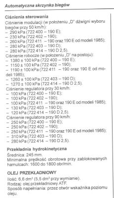

    Dla porównania opis skrzyni w 190 2.0 .Awaria automatycznej skrzyni biegów Mercedes W 124 E230Awaria automatycznej skrzyni biegów Mercedes W 124 E230
    Pętelka na końcu ma za zadanie lepsze prowadzenie przy wprowadzeniu bagnetu do rurki / nieregularny kształt / .
    Moje spostrzeżenia z działania skrzyni automat w moim 190 2.0.
    Przy ustawieniu na ,, D ' samochód rusza z 2 biegu, przy umiarkowanym naciskaniu na pedał ,, gazu '.
    Natomiast przy gwałtownym ruszeniu z miejsca i dużym obciążeniu wskakuje bieg pierwszy dosłownie na sekundę albo dwie.
    Konstruktorzy skrzyni przewidzieli tą sytuację, silnik ma dosyć mocy aby spokojnie ruszyć z 2 biegu z w miarę dobrą dynamiką, chyba że sytuacja wymaga gwałtownego przyspieszenia / wciśnięty kick-down lub duże podciśnienie w kolektorze ssącym / skrzynia wbija 1 bieg.
    W większości przypadków ruszamy z drugiego biegu i dla tego wydaje się jakby brakowało jednego przełożenia.
    Moje uwagi dotyczą skrzyni z MB 190, nie wiem jaką masz skrzynię w swoim 124 E.
    Wymiana oleju pewnie nic nie pomoże, postaraj się o nowy bagnet.
