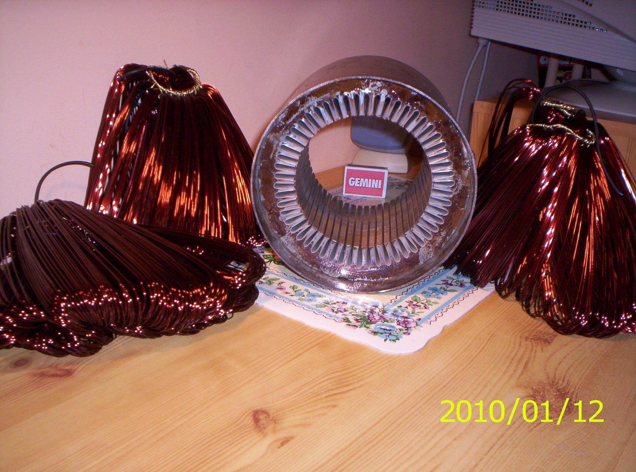

    Wynik jest dobry.
    Twoje wolty testowe nic nie mówią bo zależą od obrotów, a których nie ujawniasz.
    Kalkulacja jednej fazy też jest dobra 24,3 V, nawet precyzyjna ale nie wiemy na jakich obrotach.
    Napięcie fazowe (jednej fazy) po skonfigurowaniu w gwiazdę możesz prognozować 2,3 x większe.
    Drut masz na Swoje zadania - będzie grubszy jak testowany.
    W żłobek wsypywałem 50 drutów Φ 1 mm i miałem 230 V przy 300 obr/min na biegu jałowym i pod obciążeniem ponad 10 A w pracy ciągłej, a na maszcie gdzie dobrze chłodzi w porywach nawet 20 A.Przy obciążeniu powiększone ampery wymagają większych obrotów.
    Oby było czym i za co kręcić, oby nic nie ukręcić.Powodzenia.

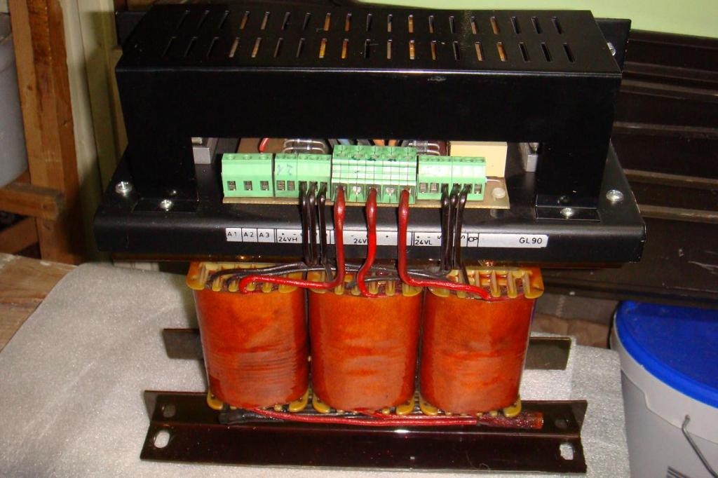

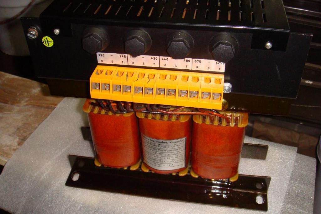

    Precyzyjne kalkulacje mogą być nieprzydatne.Etapami doświadczalnie dochodzi się do Swego celu.
    W pierwszej kolejności idealizuj prądnicę.Najlepsza grzałka to na 230V popularna i osiągalna.
    W samej prądnicy będzie margines manewru w trójkąt czy gwiazdę i jest jeszcze możliwość transformatora trójfazowego z wyprowadzeniami na pierwotnym i wtórnym.
    [DIY] Prądnicę z silnika pralki - 54 żłobki, 36 magnesów, wyniki testów[DIY] Prądnicę z silnika pralki - 54 żłobki, 36 magnesów, wyniki testów
    Można wtedy mieć 230 V i 24 V i równocześnie ustabilizowane napięcie przez akumulator i precyzyjne przez przetwornicę.
