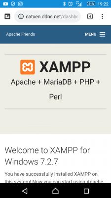

    catxen.ddns.net zrobiłem sprawdzisz co sie dzieje kiedy wpisujesz ten adres?

    Myślę że jest dobrze

    o to działa na no-ip :D
