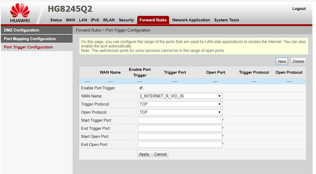

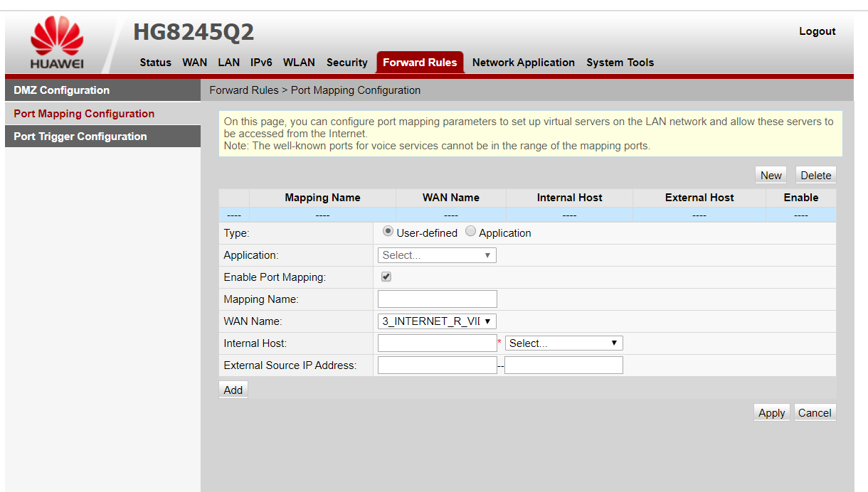

    Witam, mam postawiony serwer na laptopie podłączonym do routera HG8245Q2
    przez WI-Fi.
    problem polega na tym że nikt z zewnątrz nie może wejść na ten serwer.
    Jak poprawnie przekierować i odblokować porty w tej sieci.
    7171 -7172
    80
    3306
    pozdrawiam serdecznie

    Na WAN-ie od dostawcy masz publiczne IP? Bo jeżeli nie to twoje przekierowanie nic nie daje. Poza tym serwer przez wifi to słaby pomysł. Tak na marginesie co to za serwer?

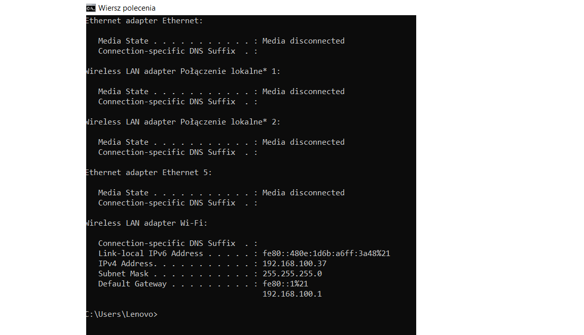

    Zaznacze że jest ze mnie totalny nie ogar w tych kwestiach. Pod spodem załączę ss z cmd, może to powie coś więcej.
    Jest to serwer do gry, z przyjaciółmi chcielibyśmy zagrać na czymś prywatnym.
    A na fotce widać, że jest tam zakładka WAN.
    Co więcej, adres IP powinien być nie tylko zewnętrzny, ale i stały.
    Jeśli adres IP jest zewnętrzny, ale zmienny, musisz się bawić w serwery domenowe, lub gdy takie IP u Ciebie się zmieni, powiadomić znajomych o tej zmianie (inaczej nie wbiją się na serwer).
