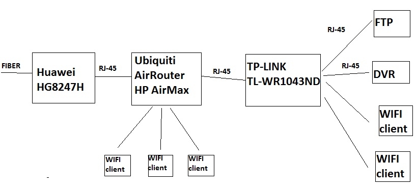

    W moim przypadku internet z INEA, stale zewnetrzne IP, światłowód.
    Modem pełniący od razu funkcje routera: Huawei HG8247H
    Za nim w sieci LAN oprócz komputerów podpięte są 4 urządzenia(wszystko po kablu) w kolejności:
    1) Ubiquiti AirRouter HP AirMax - pełni rolę switch + Access-Point dla WIFI (192.168.100.4)
    2) TP-Link N router TL-WR1043ND - również pełni rolę switch + Access Point dla WIFI (do sieci wpięty przez port LAN na zasadzie:
    https://www.tp-link.com/us/support/faq/417/ ) (192.168.100.12)
    3) Rejestrator DVR (192.168.100.7)
    4) Dysk sieciowy - FTP (192.168.100.21)
    Jak skonfigurować Huawei HG8247H, by uzyskać dostęp do urządzeń z zewnątrz?

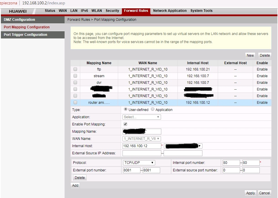

    Chcę mieć do nich dostęp z zewnątrz sieci, więc otworzyłem i przekierowałem porty w HUAWEI na odpowiednie wewnętrzne adresy (próbowałem różne:80, 8080,443 itd.). Nie udało mi się uzyskać zdalnego dostępu tylko do TP-LINKa. Co jest przyczyną?
    Z Ubiquiti(443), rejestratorem do kamer(81) oraz dyskiem sieciowy pełniący funkcję FTP(21) bez problemu łączę się z zewnątrz, więc otwieranie portów robię prawidłowo, czasami udostępniam niektóre komputery przez Pulpit zdalny(WindowsRemoteDesktop) na zewnątrz sieci i również nie ma z tym problemu. Wszystko wskazuje, że TP-LINK nie akceptuje połączenia spoza LAN, jak temu zaradzić?

    Na jakim porcie chcesz się dostać do TP-linka? Nie pokrywa się one z jakimś innym urządzeniem?
  • #3 17889094
    swirpac
    Posty: 15
    Próbowałem przez 80, 443, 8080,8081.
    Teoretycznie port 80 pokrywa się z Huawei HG8247H, który też na nim pracuje, ale mam możliwość przypisania portu zewnętrznego(wywołującego spoza sieci) jak i wewnętrznego (przypisanego do urządzenia) pod konkretne wewnętrzne IP, więc zakładam że porty się nie gryzą.
    TP-LINKa wywołuje poprzez: zewnętrzneIP:8081

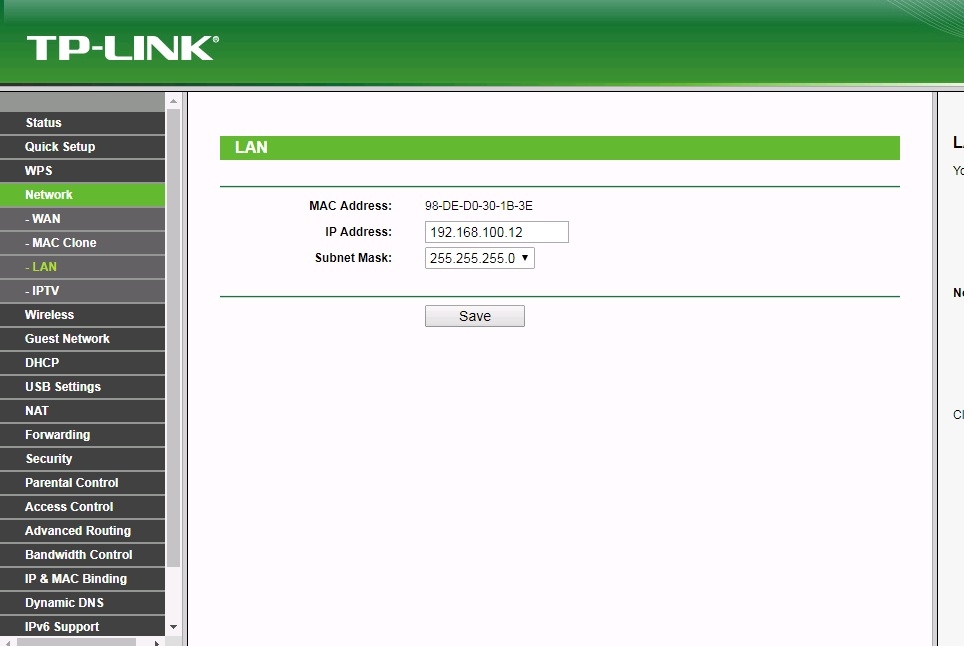

    Zapewne TP-Link nie ma ustawionej bramy domyślnej i dlatego nie możesz się do niego dostać zdalnie. A przy okazji wystawianie urządzeń (zwłaszcza rejestrator) w taki sposób nie jest dobryb pomysłem. Lepiej jest uruchomić server VPN i przez niego łączyć się z siecią domową.
  • #5 17889231
    swirpac
    Posty: 15
    Fakt, w ustawieniach LAN TP-LINK mogę ustawić tylko jego adres i maskę podsieci.

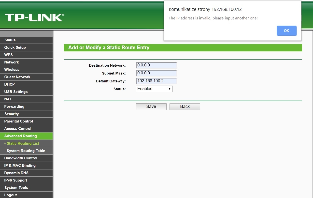

    Suser222 dobrze napisał. Problemem jest brak bramy domyślnej w TP-Linku. Otwarcie portów do sieci wewnętrznej może się bardzo źle skończyć. Dwa lata temu spory procent rejestratorów BCS/Dahua na świecie padł ofiarą ataku kończącego się w wielu przypadkach nawet fizycznym uszkodzeniem sprzętu. Domowe urządzenia sieciowe (mydelniczki) to też jeden z łatwiejszych i popularnych celów.
    Chcesz się łączyć z domem zdalnie - używaj VPN.
    Natomiast co do tego TP-LINKA, to możesz tymczasowo zrobić taki myk, o ile oprogramowanie pozwoli (opcje mogą się nieco inaczej nazywać):
    - zakładka routing
    - dodaj trasę statyczną
    - sieć docelowa: 0.0.0.0
    - maska: 0.0.0.0
    - następny router (next hop, brama lub coś w ten deseń): adres IP Huawei.
    - metryka; najmniej ile się da wprowadzić
    Pomogłem? Kup mi kawę.

    Nie mogę wklepać 0.0.0.0, wyskakuje błąd o błędnym adresie:

    Te 8 zer to adres całego Internetu, tak się zapisuje bramę domyślną w tablicy routingu urządzenia, dlatego część "mydelniczek" wyrzuci błąd.
