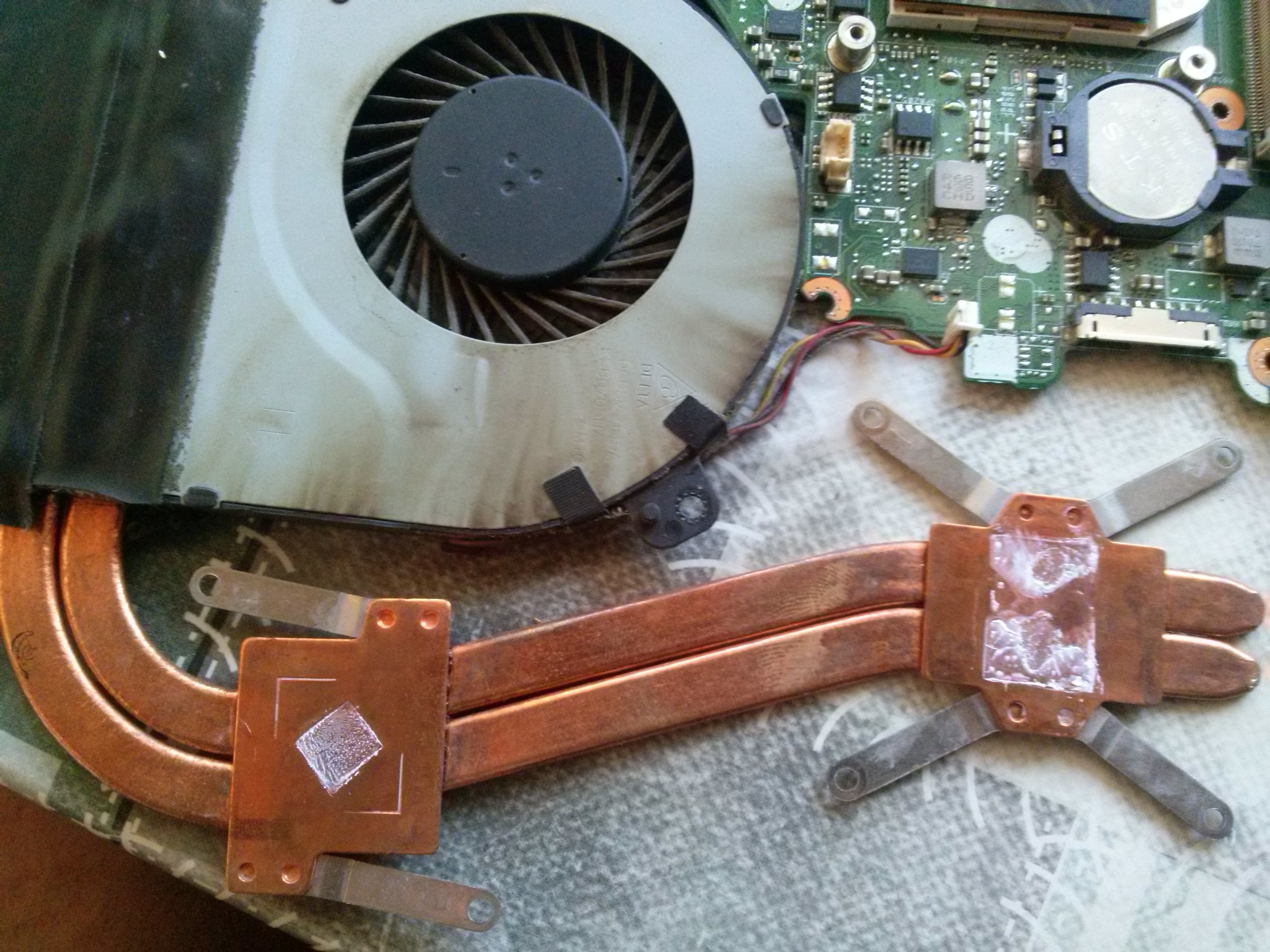

    Jeśli dobrze kojarzę to ten laptop ma zespół radiatora z ciepłowodami, montowany do płyty za pomocą dosyć łatwo odginających się blaszek. Czy podczas konserwacji układu chłodzenia zostały one odgięte do góry? Bo z czasem osłabia się docisk. Można je podgiąć dosyć mocno. Trzeba tylko uważać aby podczas wkręcania wkrętów nie dociskać mocno jednej strony bo łatwo uszkodzić rdzeń. Najlepiej przeciwległą do przykręcanej strony kontrować naciskiem dłoni.
    Czy laptop dmucha gorącym powietrzem? Czasami dochodzi do nieszczelności ciepłowodu i traci on znaczącą część swoich parametrów. Inna przyczyna to np. odkształcona powierzchnia radiatora który przylega do rdzenia. Nie pamiętam czy tam między grafiką a radiatorem jest pasta czy termopad? Bo często problemy sprawia ją też nieodpowiednie termopady, kupione bez zwracania uwagi na parametry przewodzenia ciepła.

    W drugiej minucie i 30 sekundach filmu widać wyraźnie mocowanie radiatora do karty graficznej. Są dwie blaszki. Ja zwykle w trakcie konserwacji odginam je do góry, tak aby mocniej sprężynowały a tym samym był lepszy docisk. Oczywiście z wyczuciem.
    Ciepłowody, to te metalowe, miedziane rurki. W nich zwykle jest jakiś płyn który wrze w niskiej temperaturze i dzięki temu przenosi ciepło o wiele lepiej niż lity metal. Ponieważ stosowane wewnątrz substancje są bardzo lotne, niewielka nieszczelność prowadzi do znaczącej utraty właściwości przewodzenia ciepła. Nie jest to zbyt częste, ale się zdarza. Bardzo często odkształca się ta blaszka/radiator który dociska do rdzenia grafiki.
    Warto sprawdzić. Proponuję odpalić FurMark i przyjrzeć się jak wygląda wykres temperatury. Powinien wzrosnąć szybko i po pewnym czasie rosnąć powoli wraz z obrotami wentylatora. Aż do momentu gdy przejdzie w poziomą linię.
    Gwałtowny skok i potem spadek, lub częste wahania mogą świadczyć o tym, że coś jest nie tak z układem chłodzenia.
    Np. często gdy radiator ma nierówną lub zgiętą powierzchnię, czy po prostu nie przylega, to temperatura gwałtownie idzie w górę, by dojść do poziomu w którym zadziałają mechanizmy nie pozwalając na jej wzrost. Niby wszystko działa, niby temperatura w normie, ale wolno działa grafika.

    Jestem po ponownym nakładaniu pasty , zobaczymy jak się będzie spisywał komputer teraz. Dodaje zdjęcia poglądowe podczas pracy , po rozłożeniu jak to wyglądało, oraz jak nakładałem pastę i rozprowadzałem.Asus R510D - Jak obniżyć temperatury przy Radeon 8670M i A10 5750M?Asus R510D - Jak obniżyć temperatury przy Radeon 8670M i A10 5750M?Asus R510D - Jak obniżyć temperatury przy Radeon 8670M i A10 5750M?Asus R510D - Jak obniżyć temperatury przy Radeon 8670M i A10 5750M?Asus R510D - Jak obniżyć temperatury przy Radeon 8670M i A10 5750M?Asus R510D - Jak obniżyć temperatury przy Radeon 8670M i A10 5750M?Asus R510D - Jak obniżyć temperatury przy Radeon 8670M i A10 5750M?

    Jeśli nadal będą problemy z temperaturami sprawdź na innej paście - np. MX-2 czy MX-4 i nałóż trochę więcej (tak aby całe rdzenie były pokryte równą warstwą).
