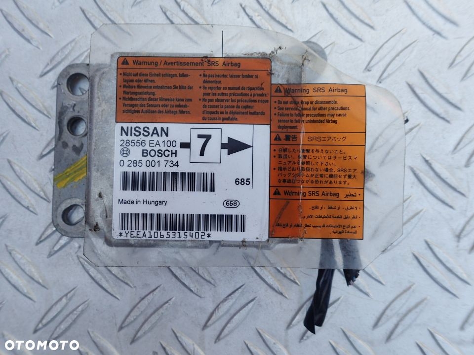

    Poszukuję informację dotyczących wymiany poduszek powietrznych i pasów bezpieczeństwa. W jakiej kolejności przystąpić do czynności, najpierw wymiana a później kasowanie błędów, czy w odwrotnej kolejności?
    Pasy już wymienione, podłączone ale mam obawy że po wymianie airbagów w momencie podłączenia akumulatora będzie ponowny wystrzał

    A sensor masz nowy czy wyczyszczony?

    Mało jest informacji o tym samochodzie w internecie. W pasie przednim nie zlokalizowalem żadnych czujników uderzeniowych ale udało mi się ustalić że są czujniki uderzeniowe pod fotelami kierowcy i pasażera. Czy je też należy wymienić?
    Za lewarkiem zmiany biegów udało mi się zlokalizować sterownik lub sensor od SRS
    Wyglada to tak (zdjęcie podglądowe)
    Navara D40 2008 - Kolejność wymiany AIRBAG i kasowania błędów
    Proszę o informację czy trzeba go wymontować i wysłać do regenracji, wymienić na inny czy wykasować coś w sterowniku z poprzez OBDII ?

    Trzeba wymienić lub wysłać.
