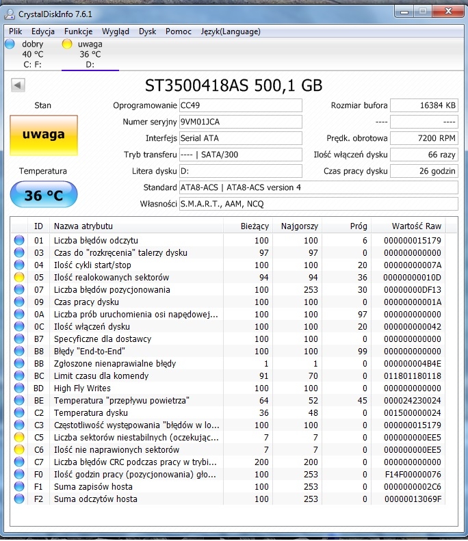

    Na dysku jest trochę zdjęć, system Windows chce sformatować i pokazuje błąd crc, dorzucam obraz:
    Dysk Sata błąd CRC, Windows chce formatować, prośba o podpowiedzi co z tym zrobi

    panter4 napisał:
    co z tym zrob
    ić?
    Wykonać kopię posektorową i odzyskiwać z kopii.
    Zamieść SMART dysku.

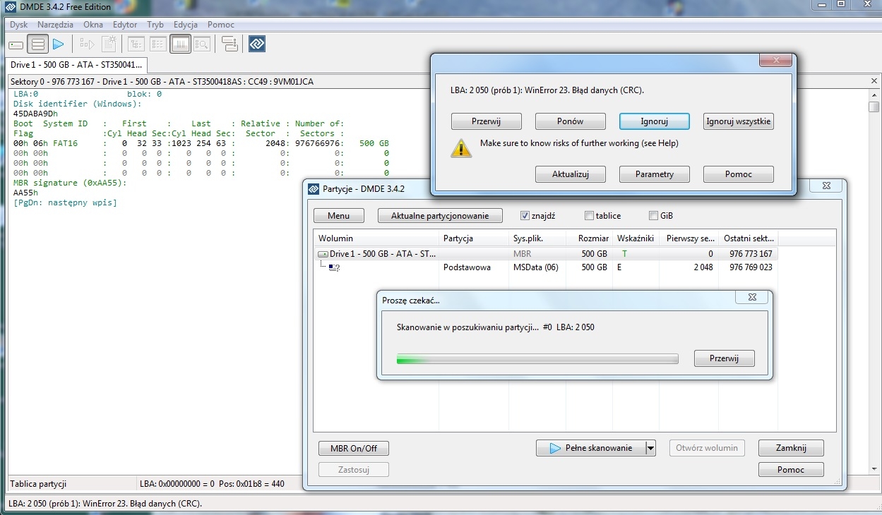

    Zacznij od podania SMART dysku, ale już widać, że przystępując do odzysku na początek koniecznie do wykonania kopia posektorowa z uwagi na uszkodzony sektor (a pewnie są i inne skoro już w sektorze 2050 jest problem a partycja nierozpoznawalna). Po wykonaniu kopii zamieść screen z DMDE z kopii.
    P.S. Widzę koledzy nieco szybsi.

    Wykonaj kopię posektorową na nowy dysk i zamieść screen z kopii. Po odzyskaniu danych ten do utylizacji - trwale uszkodzony.

    Skąd jest ten dysk? Ma przepracowane tylko 26 godzin. Czy ten dysk nie jest czasem po jakimś upadku?
