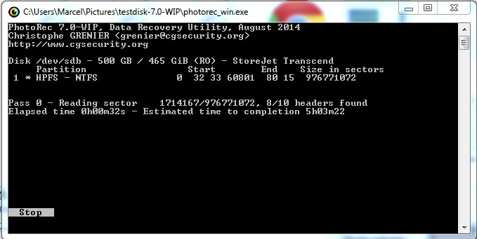

    Testdisk'iem odzyskałem dużo plików ale to nie wszystko zaczął długo pracować i teraz powoli odczytuje sektory
    Dysk zewnętrzny bład CRC (należy sformatować dysk)
    Siągam ddrescue i zrobie LiveUSB i będę robił kopie podsektorów, jeżeli dobrze czytam, bo się powoli gubię

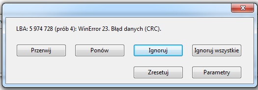

    Dysk zewnętrzny bład CRC (należy sformatować dysk) Dysk zewnętrzny bład CRC (należy sformatować dysk)
    Szukanie NTFS też dosyć długo trwa
    https://www.youtube.com/watch?v=ZGkk1Su0634
    tylko jaką liczbę mam podać pod "Końcową liczbę sektorów" ?
    widzę że ten dysk ma 976771071 sektorów taką wpisuje na max i kopiuje
    i oczywiście wyskakują błędy CRC
    Ponowienie nić nie daje to ignoruje

    Kopiowałem posektory za pomocą DMDE tak jak na filmiku i mi błędy wyskoczyły https://www.youtube.com/watch?v=ZGkk1Su0634
    zatrzymałem na tym momencie: Dysk zewnętrzny bład CRC (należy sformatować dysk)
    i wyskoczył komunikat:
    ilość niestabilnych sektorów rośnie powoli
