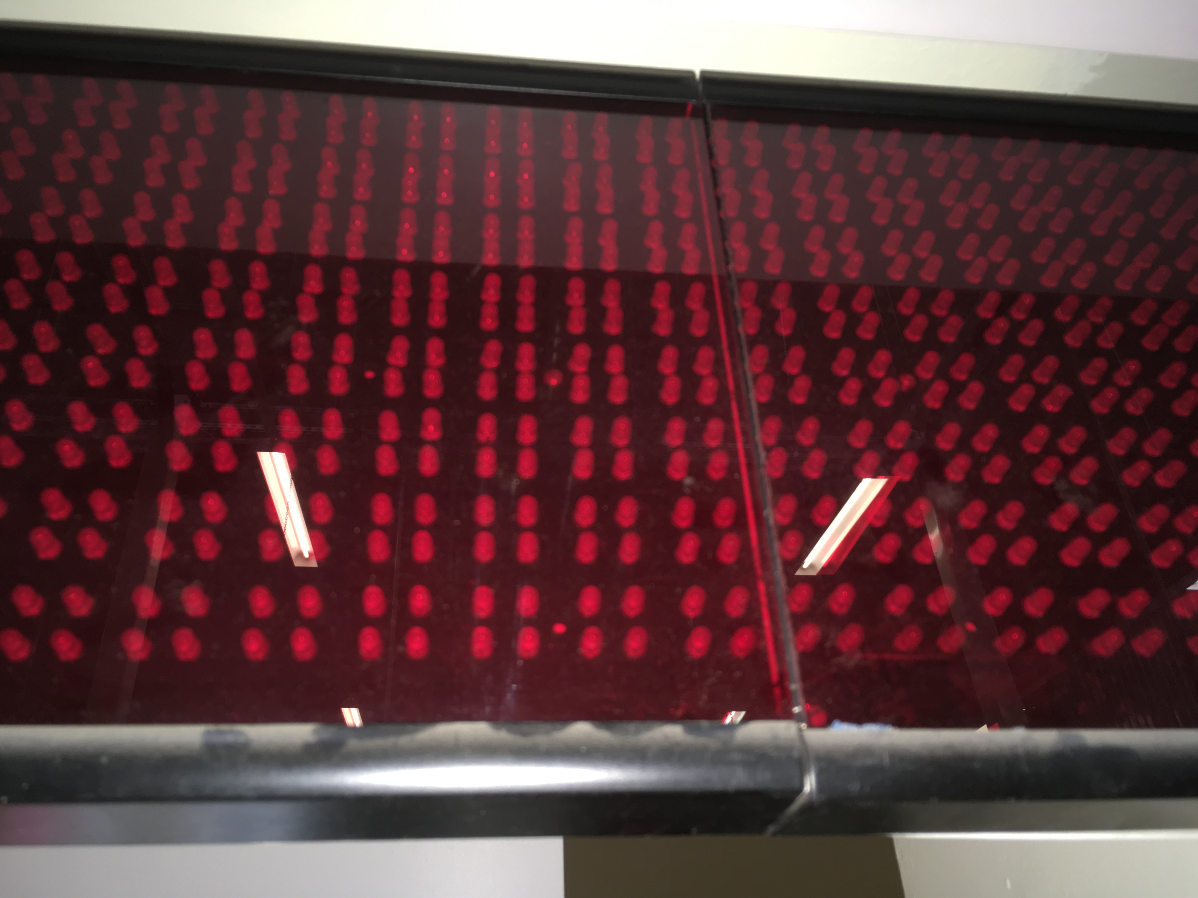

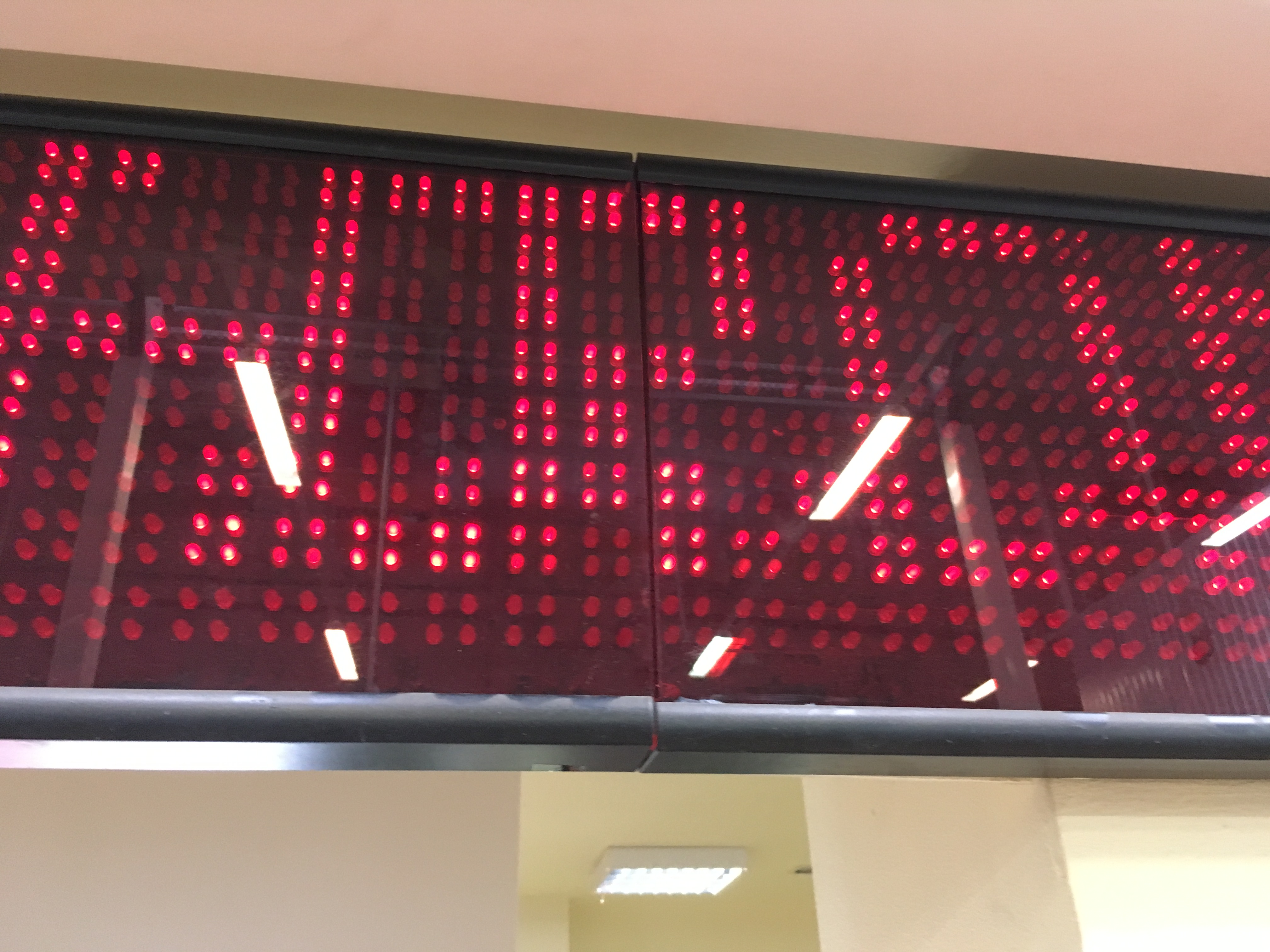

    Posiadam tablicę świetlną, która składa się z dwóch członów zespolonych w jedna tablicę, na której wyświetlany był tekst przechodzący z prawej strony wyświetlacza na lewą. Sterownik wyświetlacza był obsługiwany był poprzez komputer podłączony złączem RS-232.
    Wyświetlacz ani sterownik nie posiadają żadnych znaków firmowych, bądź tabliczki znamionowej. Wygląda to na samodzielna robotę jakiegoś elektronika. Działa pod napięciem 230 V.
    Program, gdzieś został zgubiony i po komiczności resetu komputera nie ma po nim śladu. Nikt nie pamięta jakim programem był obsługiwany ten sterownik.
    Czy może ktoś pomóc odpowiedzieć na pytania:
    1. Jakim programem obsługiwany był powyższy sterownik?
    2. Czy można zastąpić stary sterownik nowym sterownikiem z nowym programem do zmiany tekstu?
    3 . czy może ktoś potrafi skonstruować taki sterownik?
    Poniżej przesyłam zdjęcia tablicy i sterownika:

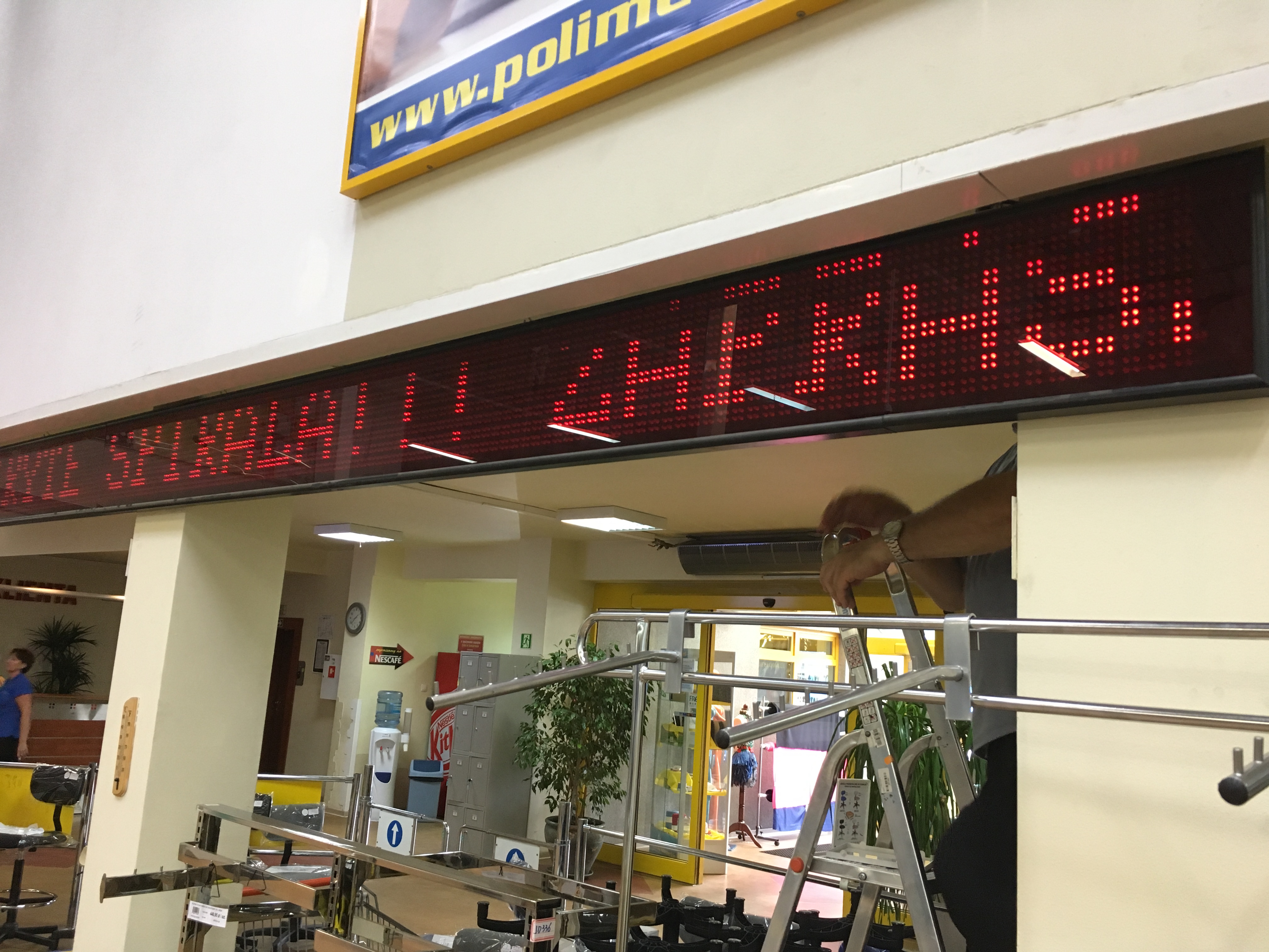

    Połączenie dwóch paneli (na zdjęciu nr 3).

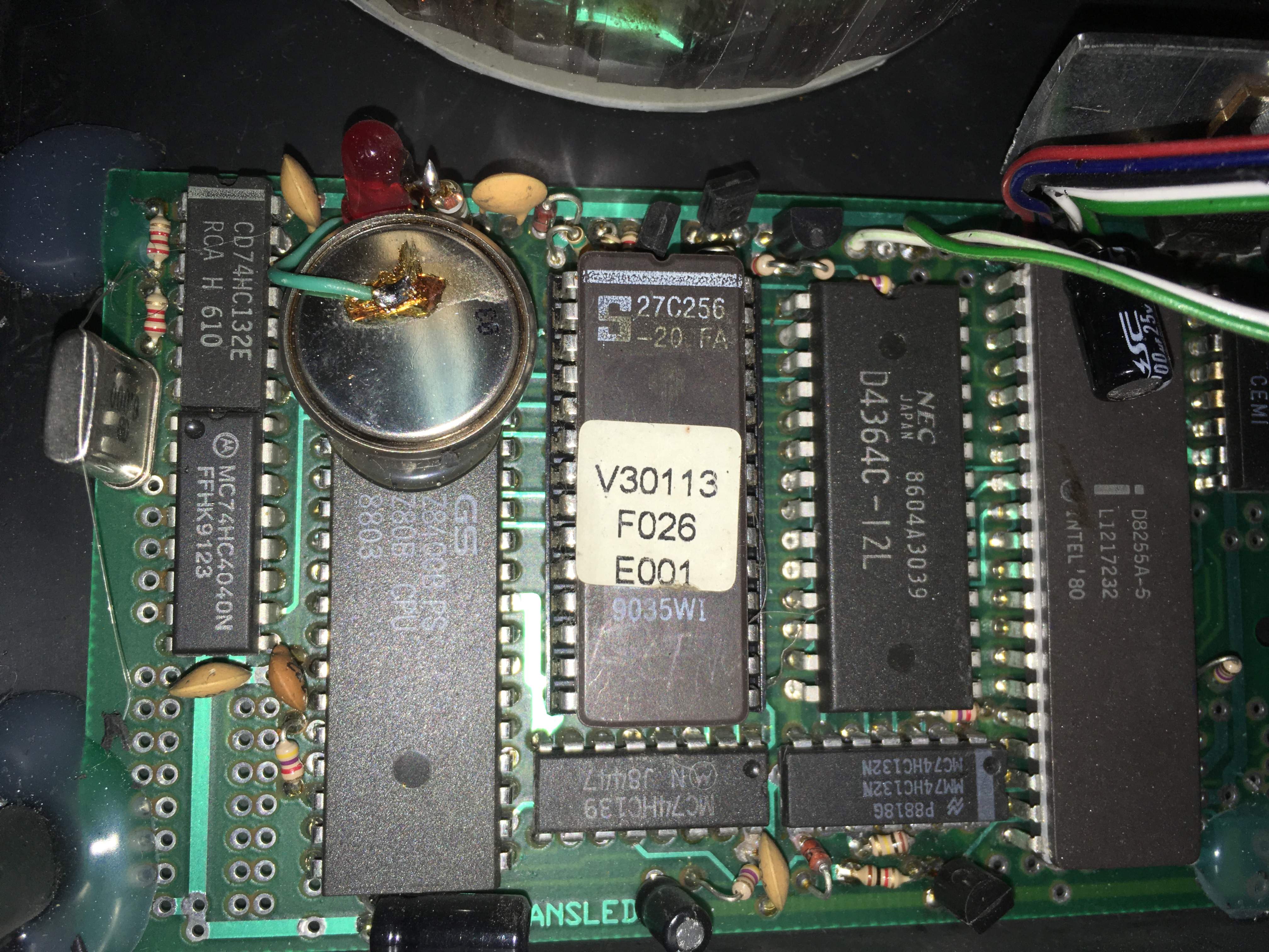

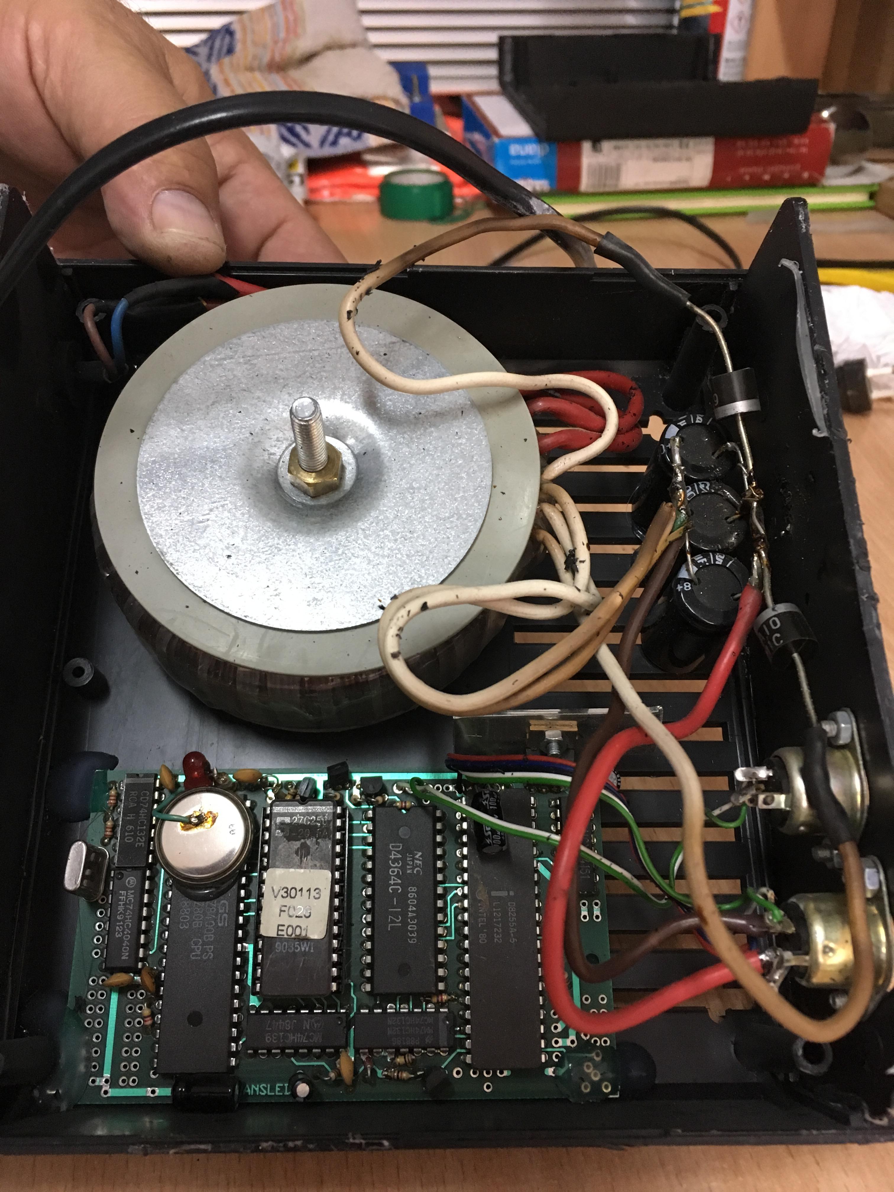

    Na zdjęciu nr 5 i 6 - wnętrze sterownika z płytką układów scalonych).

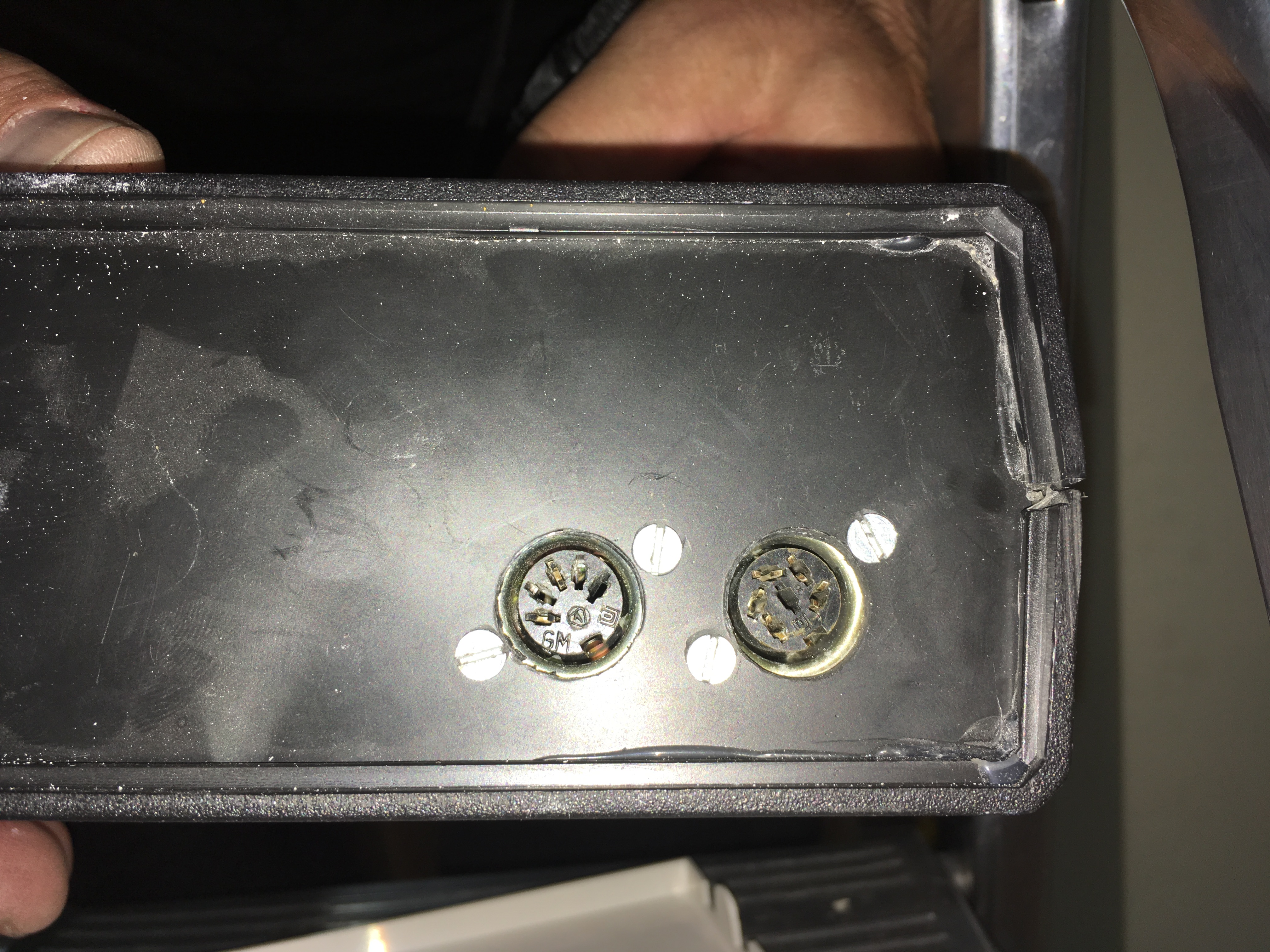

    Na zdjęciu nr 2 wyjścia które posiada sterownik - Lewe - połączenia z komputerem wtyczką RS 232. Prawa - połączenia sterownika z wyświetlaczem. Niewidoczne jest zasilanie sterownika napięciem 230 V (umieszczone z drugiej strony sterownika)

    Ta płytka posiada procesor z80 i pamięć ROM.

    Sprawdź czy nie ma żadnych napisów za płytką drukowaną.

    Prawdopodobnie transmisja po SPI. Trzeba przyjrzeć się elektronice przy ledach. Łatwiej zrobić napisać od nowa sterownik niż rozgrzebywać program tego sterownika celem rozszyfrowania transmisji.

    Aż dziw, że muszę tłumaczyć takie oczywiste oczywistości. Mówiąc o SPI nie mam na myśli sprzętowego SPI, tylko sposób transmisji danych (SPI - ang. Serial Peripheral Interface – szeregowy interfejs urządzeń peryferyjnych). Dane są synchronizowane sygnałem zegarowym celem wysterowania rejestru przesuwnego który zapewne połączony szeregowo znajduje się w dużych ilościach w samej matrycy led.

    To urządzenie posiada 8255 czyli interfejs portu równoległego.

    8255 to tylko dodatkowe nogi IO. I jak sobie będziesz odpowiednio machać nogami tego 8255 to zrealizujesz sobie SPI, I2C, UART czy cokolwiek sobie zaprogramujesz. Kiedyś interfejsy się często programowo realizowało. Tak zresztą jest zrealizowany UART na tej płytce. Jak się jej przyjrzysz to zauważysz, że nie ma tam żadnego układu odpowiedzialnego za sprzętową obsługę.

    Być może. Nie stosowaliśmy klawiatury.... A jeśli nawet, to gdzie taką znaleźć i sprawdzić? Gniazdo z wejściami takimi jak na zdjęciu powyżej jest w sterowniku i służy do podłączenia sterownika poprzez wtyczkę RS- 232 z komputerem. Ale czy będzie to współpracować z wyświetlaczem - nie mam pojęcia
