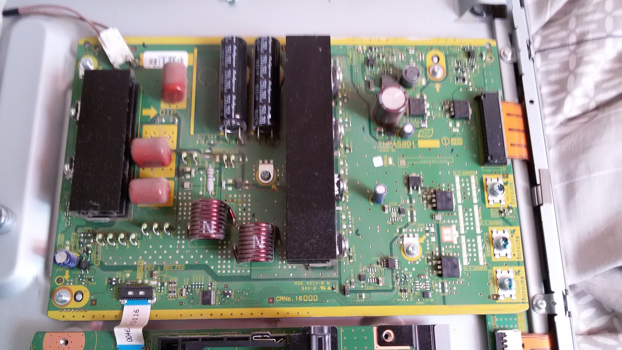

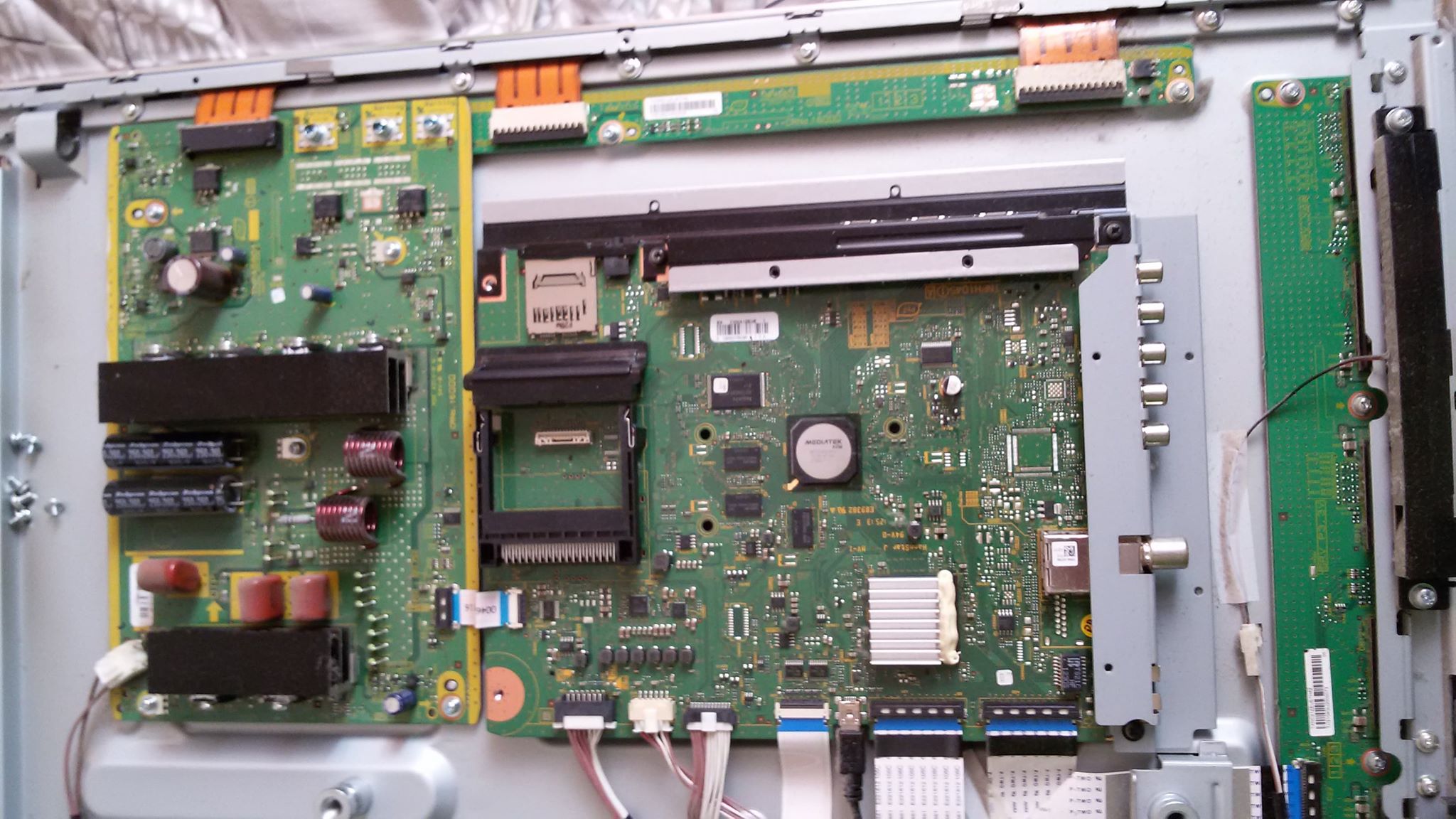

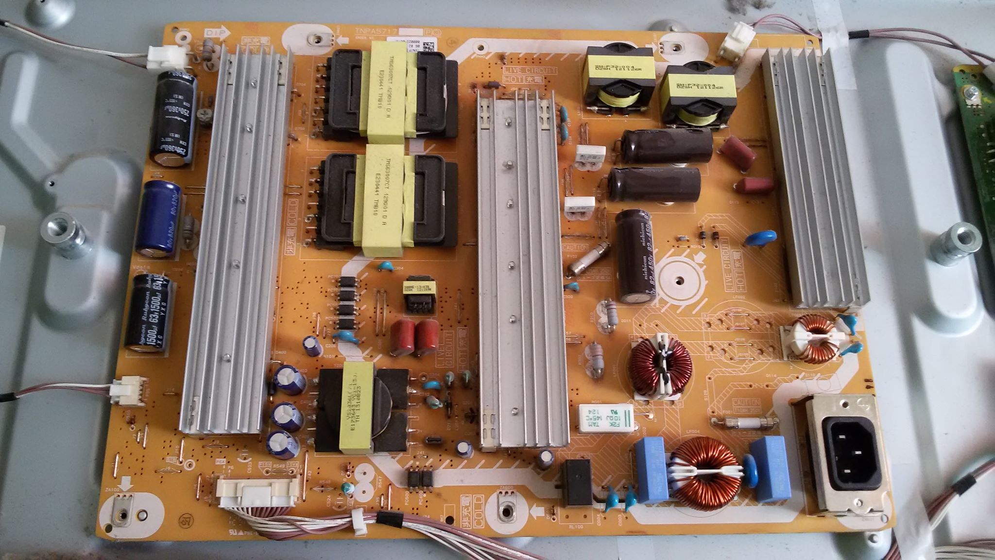

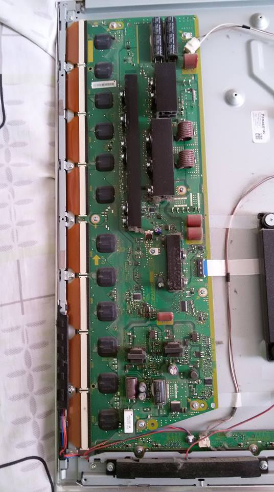

    Witam. Tydzień temu niedaleko domu walnął piorun. Telewizor miałem odłączony z kontaktu, więc byłem spokojny o jego działanie. Niestety, jak się okazało po podłączeniu do kontaktu tv nie działa, gdyż była podpięta antena i to po niej poszło wyładowanie. Słychać standardowe "piknięcie" przy podłączaniu go do sieci ale lampka się nie świeci i tv się nie uruchamia. Po rozkręceniu nie widzę nigdzie żadnych przepaleń. Czy wiecie czy da się go jeszcze uratować, tak, żeby było to opłacalne cenowo? Zamieszczam kilka zdjęć.

    Sprawdź bezpieczniki w zasilaczu, ze zdjęcia wynika że są dwa.
  • #3 17352415
    smartfon
    Poziom 4  
    Posty: 145
    Ocena: 4
    W sensie, że jeden przewód miernika do jednej nóżki bezpiecznika, a drugi do drugiej nóżki?
    Jest przejście między bezpiecznikami, więc chyba sprawne.
  • #4 17352685
    Krzysiek_1
    Posty: 389
    Pomógł: 38
    Ocena: 82
    Sprawdź, czy po podłączeniu, na zasilaczu są jakieś napięcia na wyjściach.

    W serwisie powiedzieli, że płyta główna do wymiany. Nowa to koszt ponad 1000 zł. Ale na olx znalazłem telewizor z uszkodzoną matrycą, ale ze sprawnymi pozostałymi częściami. Czy w związku z tym mogę kupić płytę główną od takiego telewizora i wsadzić ją do mojego?
    Jak siedzi w nim taka sama matryca jak w Twoim, to tak.

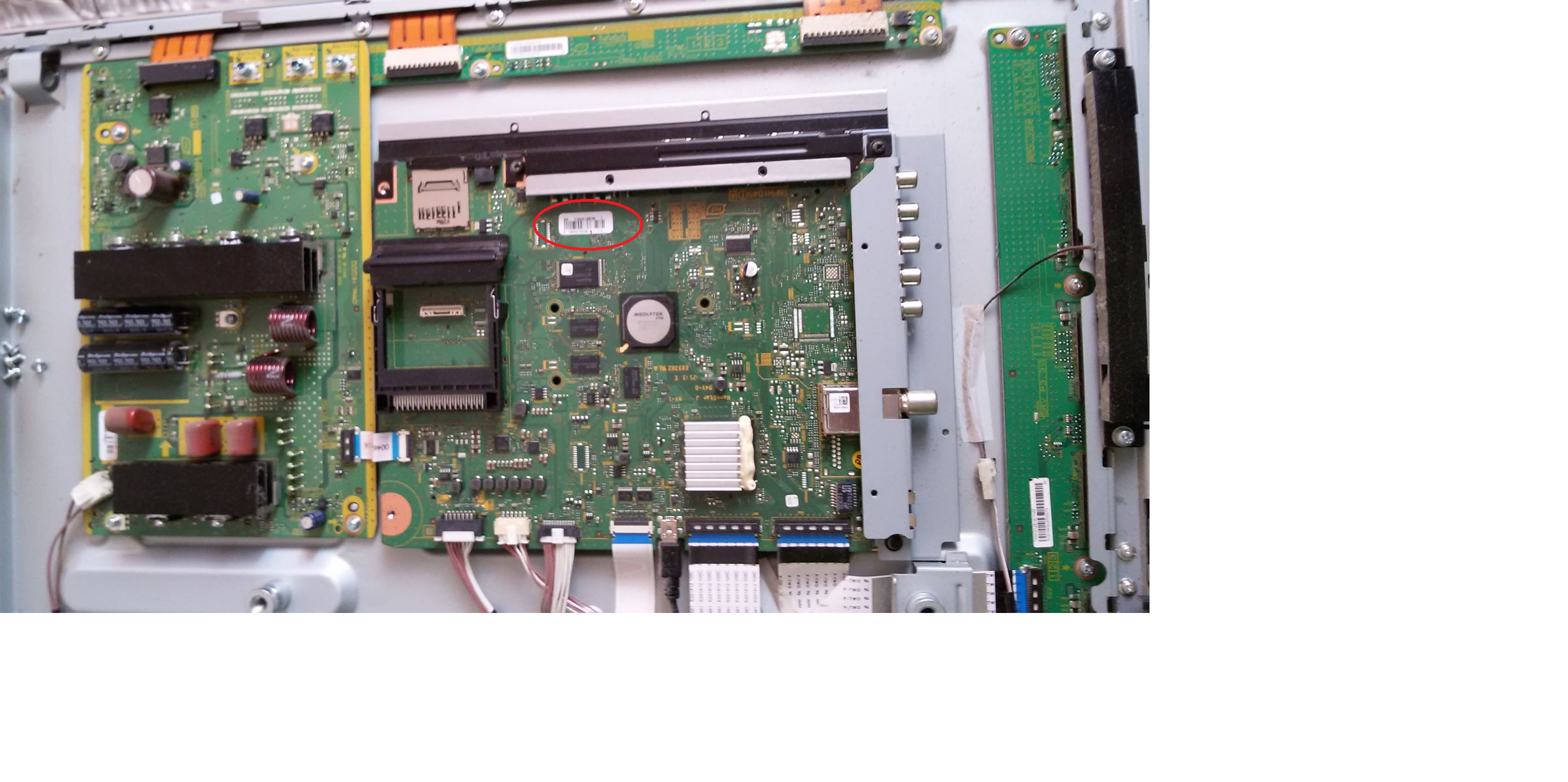

    No to jest ten sam model telewizora. O jakie oznaczenie płyty chodzi? Czy o to, które wziąłem w kółko(to jest płyta główna, tak?) ?
    W jednym modelu TV często jest montowanych kilka różnych matryc.
