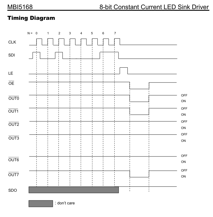

    Mam procesor atmega32 połączony z układem MBI5168. Wyjścia układu MBI OU0 do OUT7 są podłączone do wyświetlacza 7 segmentowego. Nota MBI:
    https://www.neumueller.com/datenblatt/macroblock/MBI5168%20Datenblatt%20-%20Datasheet.pdf
    Wyjścia procesora są dołączone do pinów Clk, Le, Sdi sterownika MBI. Czy do obsługi sterownika MBI jest wymagane użycie jakiejś specjalnej biblioteki ? W efekcie końcowym chciałbym wyświetlać cyfry na 4 sztukach wyświetlaczy siedmiosegmentowych.

    To jest SPI czyli najprostsza komunikacja szeregowa, synchroniczna, podajesz zadany stan na wejście SDI i impulsem zegarowym na CLK wpisujesz, powtarzasz osiem razy, na koniec impuls LE żeby przepisać na wyjścia. AVR ma wybudowany hardware który to zrobi za ciebie, Bascom ma jakieś funkcje do obsługi, więc powinno to być proste w użyciu, ale nie używam Bascoma .
    Tu przebiegi z dokumentacji, tak to ma działać:
    Diagram czasowy dla MBI5168, 8-bitowego sterownika LED
    Dziwię się że ludzie pytają o jakieś specjalne biblioteki, albo czy się udało, to są pierwsze kroki w nauce programowania mikrokontrolerów
