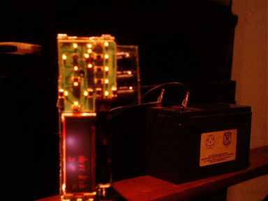

    W Blaupunkcie stockholm rcr 42 wyświetlacz pokazuje różne dziwne znaczki, przy każdym włączeniu inaczej. Czasami wyświetlacz zapala się na zielono, czasami z pomarańczowym podświetlaniem, raz ze znaczkami, raz bez.
    Tasiemka wygląda ok, podejrzewam procesor w panelu pod wyświetlaczem, a może to coś innego......?
    W załączniku zdjęcie "znaczków"

    Procesor owszem ale w radiu. Ktoś narobił w nim bałaganu.

    Czyli podstawienie zawartości pamięci powinno pomóc?
    Czy jest to raczej uszkodzenie mechaniczne?

    Całkiem możliwe ale pewności nie ma. Spróbować nie zaszkodzi o ile połączysz się z nim. A włączajac jeśli zapalają się rózne segmenty to możesz obejrzeć czy przy wielu włączeniach zapalają się prawie wszystkie segmenty.
    Procek to może i znalazłby się ale jeśli mialbyś jeszcze zapłacić za naprawę wyświetlacza to może przestać się opłacać ta zabawa.

    Niekoniecznie soft tu jest potrzebny. Zauważ, że za każdym razem masz co innego czyli wskazuje to raczej na problem ustawieniem warunków początkowych startu procesora. Zrób taką próbę - wyłącz radio i włącz po 10 sekundach zobacz co jest, potem znowu wyłącz i zobacz co jest po 10 sekundach. Może coś ciekawego zobaczysz.

    Za każdym razem jest inaczej. Najczęściej pare znaczków po prawej części ekranu i pomarańczowe podświetlanie, ale nie ma na to regóły.
