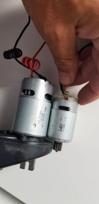

    Witam syn jezdził autkiem z silnikiem 6v i aku 6v 12ah
    jednak bardzo kiepsko to jezdziło autko było bardzo wolne oraz nie miało kompletnie siły nawet pod najmniejszą góreczke wjechać
    poswięciłem więc starą wkrętarke z castoramy za moze 60zł
    i wpakowałem ten silnik do przekładni autka wkrętarka jak i silnik są 12v
    więc włożyłem aku żelowy 12v
    oryginalny silniczek miał 13000rpm
    ten z wkrętarki ma 20000rpm
    więc prędkosc troche wzrosła ale siła to masakra autka nie da sie zatrzymać jedzie jak szalone.
    Teraz co mnie męczy
    Mianowicie wymontowałem sterownik z 6v
    wsadziłem do srodka cały przycisk z wkrętarki prawo lewo podłączyłem do przekaznika z przodu przod tył
    wszystko działa jednak po rozebraniu autka widze ze poprzedni silnik szedł prądem bezposrednio z akumulatora
    tak samo sie dzieje teraz
    silniczek z wkrętarki dostaje prąd bezposrednio z akumulatora żelowego i tu moje pytanie do was czy jest to bezpieczne ?
    rozumiem ze silnik moze sie spalic jednak czy akumulator zelowy wytryzma takie jazdy ? nic złego sie nie stanie ?

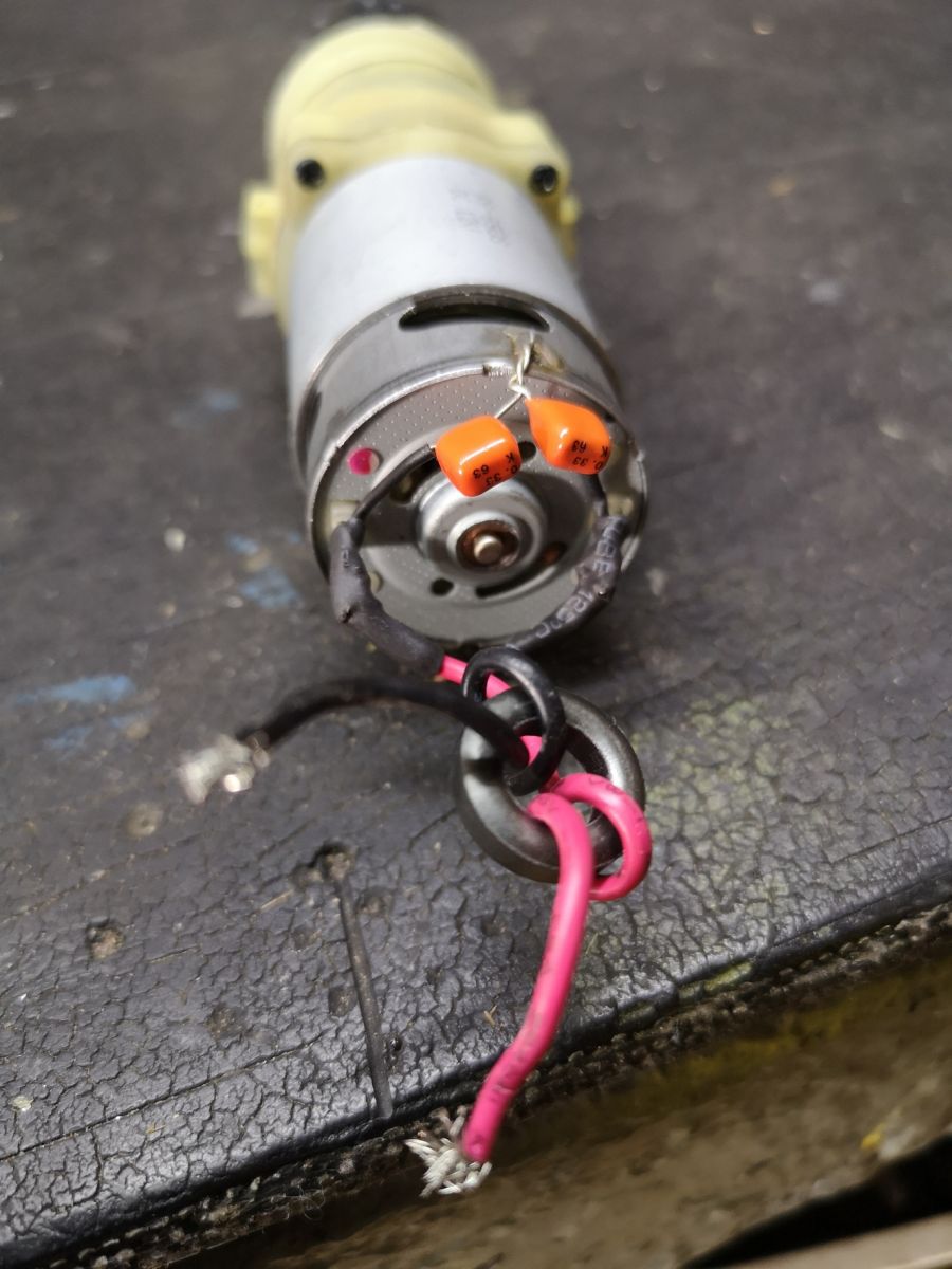

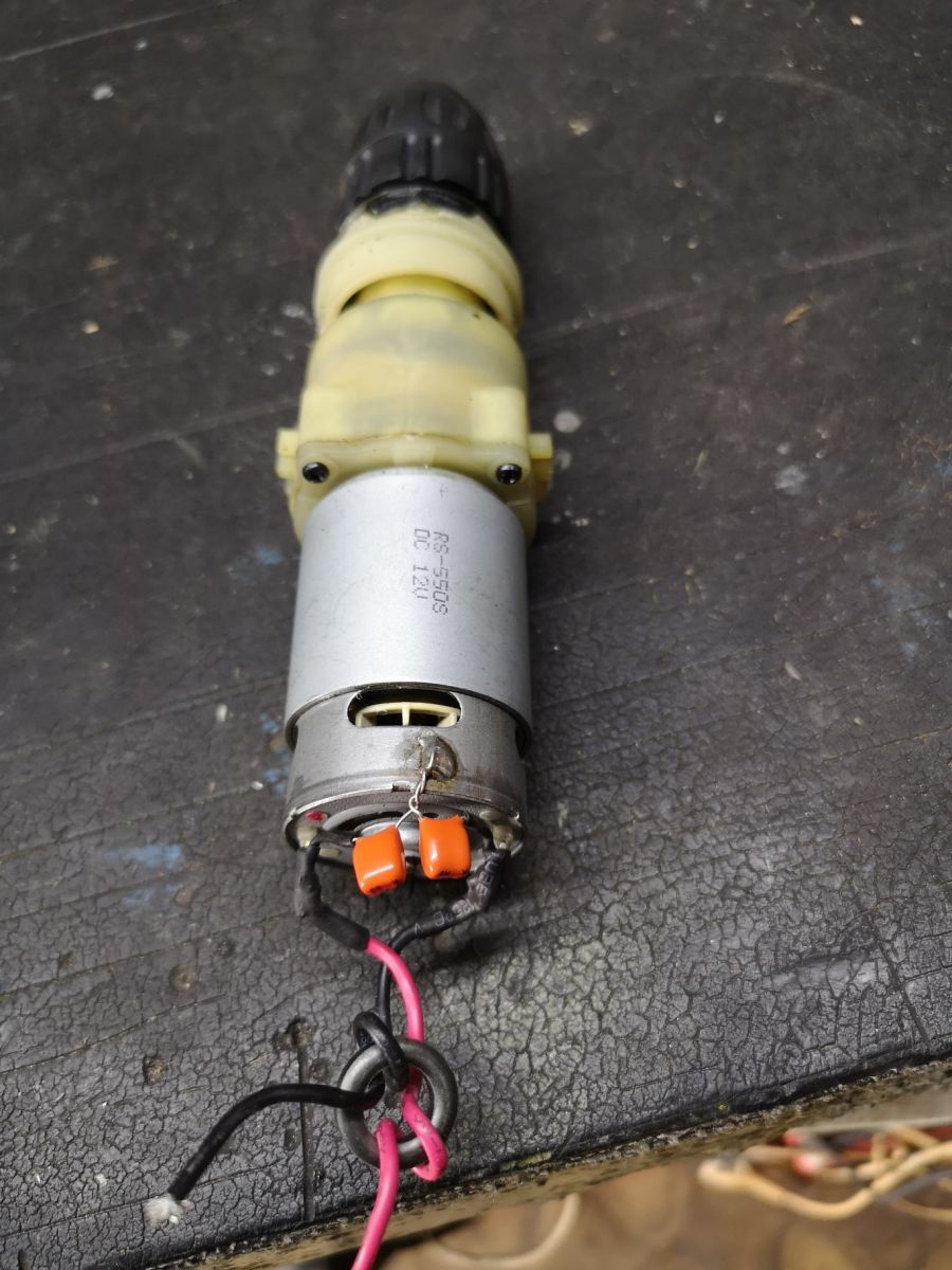

  • #6 20802040
    marior6
    Posty: 6
    Silnik z wkrętarki z przylutowanymi dwoma kondensatorami.
    Witam. Mam 2 silniki z wkrętarek. Są identyczne tylko w tym z powyższego zdjęcia są przylutowane 2 chyba koindensatory-bo takie są moje przypuszczenia. Mam pytanie czy one są niezbędne? Mam drugi silnik identyczny ale bez tych chyba kondensatorów. Potrzebuję je podmienić i nie wiem czy mam je odlutować czy zostawić.
    Silnik z wkrętarki z widocznymi dwoma pomarańczowymi kondensatorami przylutowanymi do obudowy.
  • #7 20802095
    jakubek56
    Poziom 32  
    Posty: 1630
    Pomógł: 202
    Ocena: 454
    W tym zastosowaniu te kondensatory nie są niezbędne.
  • #8 20802524
    AdamC
    Poziom 29  
    Posty: 1009
    Pomógł: 138
    Ocena: 243
    Zostaw jeśli zbytnio nie zmęczysz się przy przekładaniu, kondensatory wraz z pierścieniem ferrytowym na przewodach mają za zadanie eliminację zakłóceń podczas pracy silnika. Tak będzie profesjonalnie.
    Bez tych elementów będzie nieprofesjonalnie i pracę silnika możesz usłyszeć np. w radiu, wzmacniaczu.
  • #9 20802541
    marior6
    Posty: 6
    Super. Bardzo wam dziękuję za wyczerpujące odpowiedzi. Bardzo mi to pomogło.

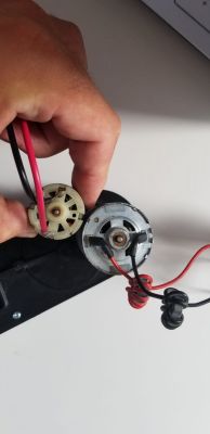

  • #10 20907827
    i_wiki
    Poziom 24  
    Posty: 673
    Pomógł: 52
    Ocena: 100
    Witam, w jakis sposob zrealizowales przeniesienie napedu z silnika wkretarki ?
