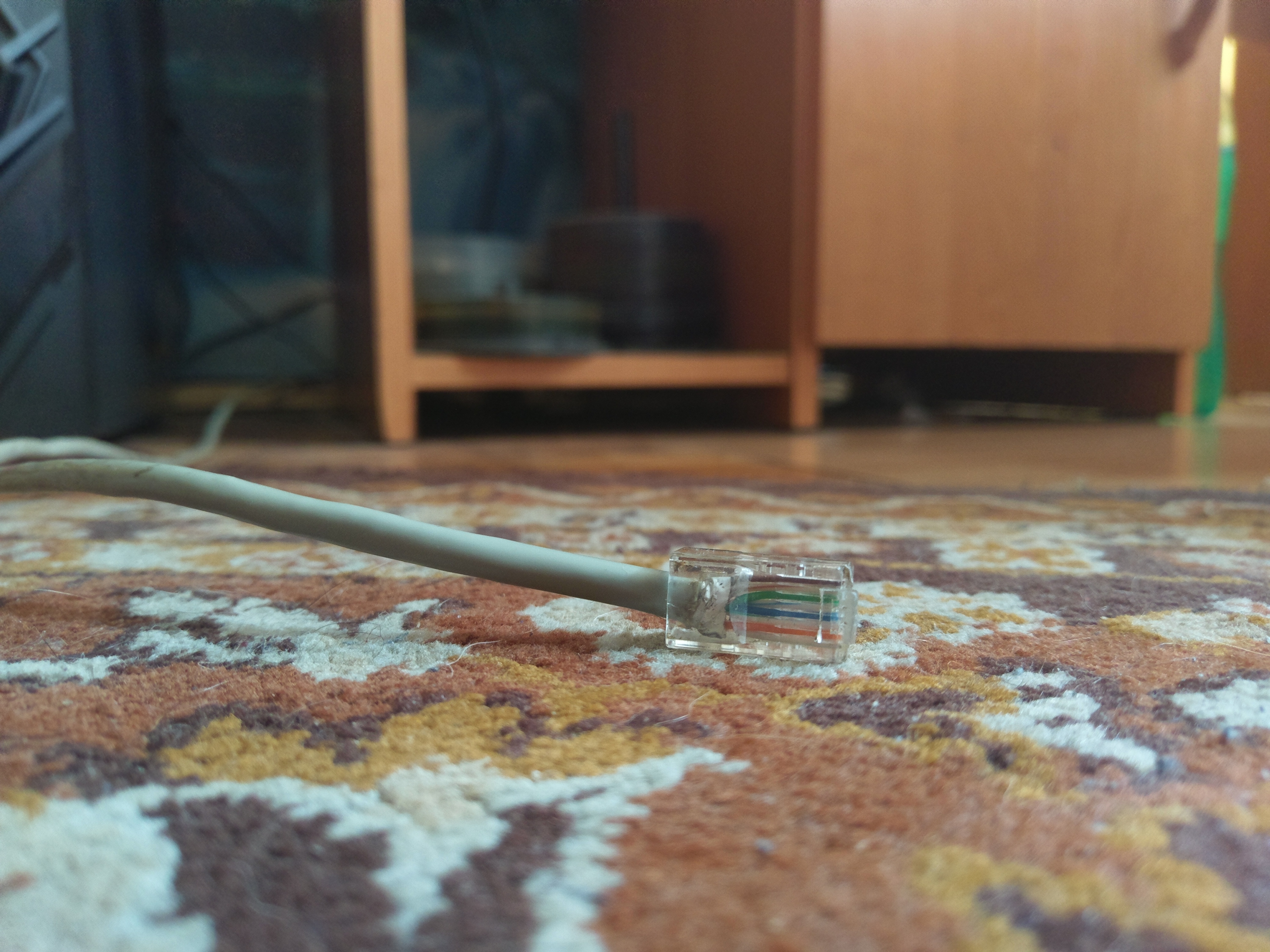

    Czy ten kabel na zdjęciu jest dobry pod neta 1GB/s:
    Kabel 5e czy 6 i czy wymiana tego kabelka jest obowiązkowa??
    Dodam, że ten kabel ma parę lat.

    W jaki sposób są zaciśnięte wtyczki po obu stronach? Jeśli został zrobiony błąd przy zaciskaniu którejś z wtyczek i na przykład nie ma przejścia na którejś z par: 4-5, 7-8, to połączenie może się zestawiać na 100Mbps. Warto sprawdzić, czy wtyczki są prawidłowo zaciśnięte (również sprawdzając kolejność zaciśnięcia poszczególnych żył, bo ma to znaczenie).

    W sumie nawet nie widać dokładnie jak jest oprawiony ten przewód i przez kogo? Przewód do ponownego oprawienia jak nie łączy.

    To prosze podejść do kabla i się dowiedzieć. Przez przezroczysty plastik da się ocenić kolejność kabelków, kolory są widoczne.
    Ale skoro poruszy się kablem i się rozłącza - jest to sygnał, że wtyczka jest beznadziejnie zamontowana i trzeba ją i tak wymienić (chyba że gniazdo jest uszkodzone).
    Kabel kategorii 5e bez żadnego naciągania standardów wystarczy do prawidłowej transmisji 1Gbps. Kabel kategorii 6 może być wykorzystywany już do transmisji 10Gbps.

    Kolejność żył jest OK, więc jeśli po drugiej stronie jest tak samo - to albo któraś z końcówek jest źle zaciśnięta, albo kabel po drodze jest uszkodzony (zmiażdżony, częściowo przecięty, itd). Fajnie byłoby podłączyć nawet prymitywny tester kabla sieciowego i zobaczyć, czy jest przejście na każdej z żył i czy kolejność się zgadza. Ewentualnie w ciemno wymienić dwie wtyczki, koszt minimalny, jeśli się posiada zaciskarkę.

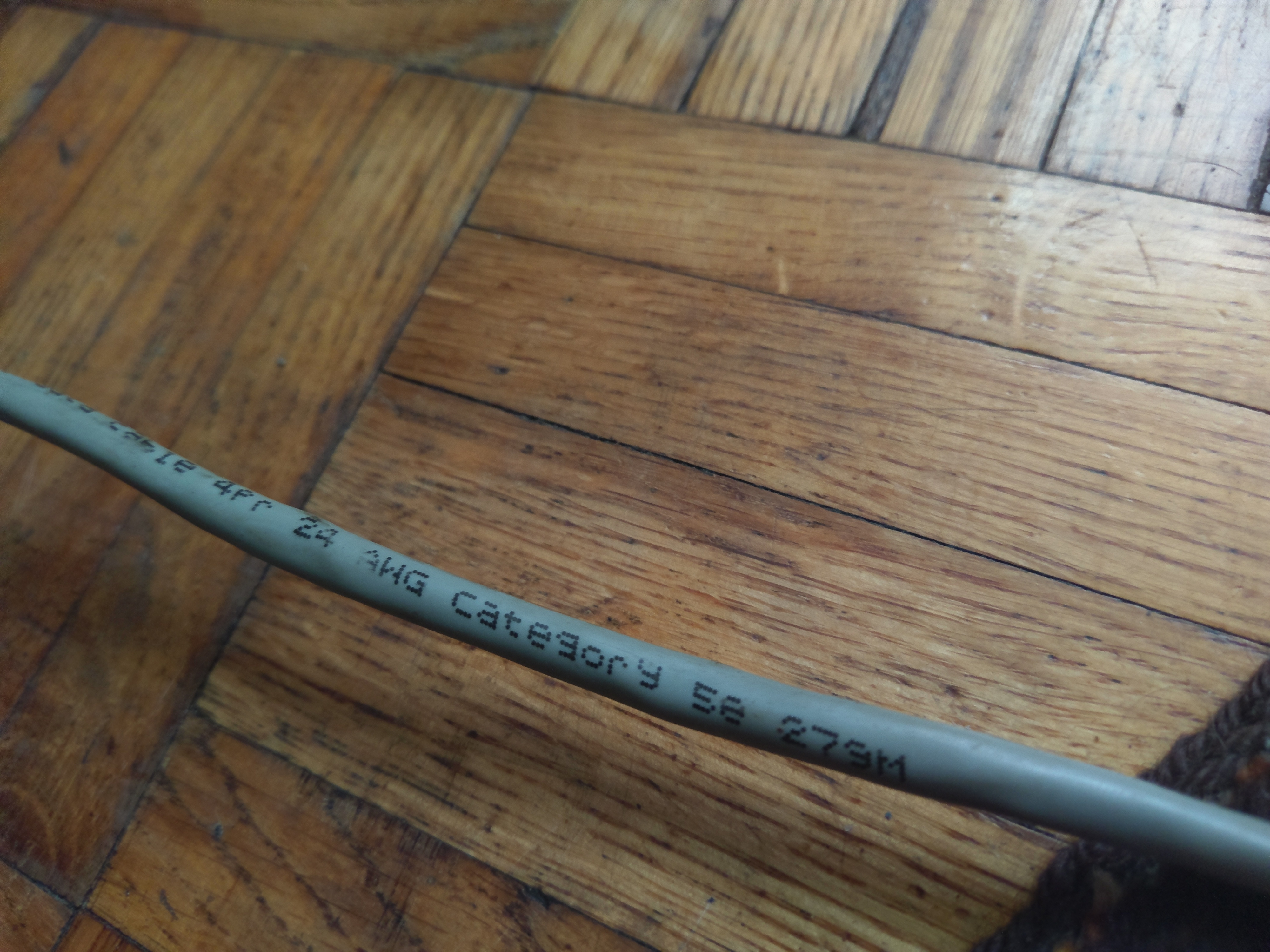

    Czy ten kabelek co jest na zdjęciu jest dobrej jakości ?
    Popytałem się w rożnych sklepach i powiedzieli że na tako odległości jako ja mam od domu do drugiego do domu to jakieś 30 -45 m to mówili żebym woził kabel CAT 6 Na przykład taki :

    Licho wie. Ze zdjęcia mogę powiedzieć, że ma kolor szary. Nawet nie wiadomo, jaki producent.
    Co do kabla to oczywiście, możesz wymienić, ale z tematu zrozumiałem, że tamten 5e już jest puszczony, więc czy nie lepiej sprawdzić coś, co już jest puszczone, zamiast to w ciemno wymieniać?
    Sprawdź testerem, czy wszystkie żyły przewodzą. Jak nie masz testera, to wymień w ciemno najpierw jedną wtyczkę, potem drugą, przed zaciśnięciem dopychając jak najgłębiej kabel (od czoła wtyczki powinny być widoczne miedziane zakończenia każdego przewodu, wtedy wiadomo, że żyły są wsunięte do końca).
